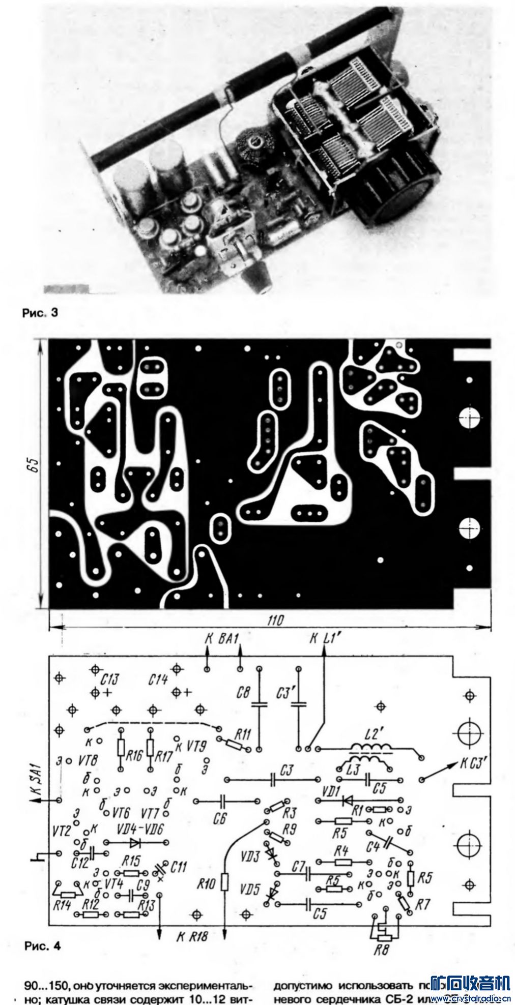

发表于 2023-12-17 09:57:43 | 显示全部楼层
ym78321 发表于 2023-12-17 09:49
明白了。那个超薄的也不错;后一个多管OTL也应该很好。
感兴趣的话把印板接线图发给你。这傢伙只用一个输入回路线圈没用扼流圈,我想是怕自激吧。所以比校稳定,还带AGC,灵敏度挺高我在沈阳早晚用它收到了吉林台,我用别的收音机跟本没搜来过。 IMG_20231217_094439.jpg
 楼主| 发表于 2023-12-17 13:44:40 | 显示全部楼层
孤胆游侠 发表于 2023-12-17 09:57
感兴趣的话把印板接线图发给你。这傢伙只用一个输入回路线圈没用扼流圈,我想是怕自激吧。所以比校稳定 ...
是很有特点,竟然不用GZL,国内电路图少见。
发表于 2023-12-17 14:02:00 | 显示全部楼层
你注意线路下面它也可以输入双调谐。

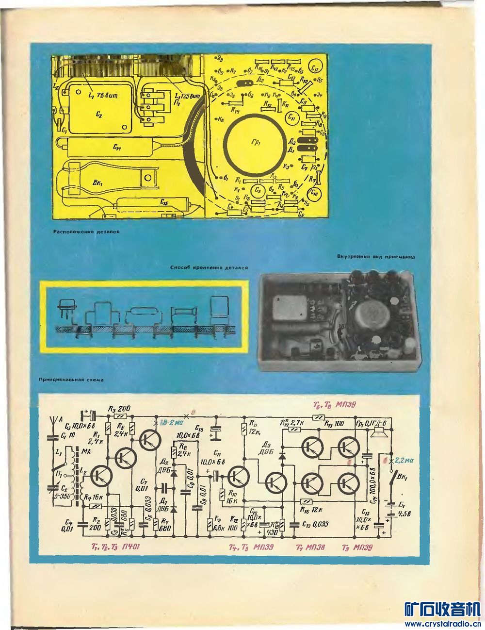

 楼主| 发表于 2023-12-17 21:29:11 | 显示全部楼层
孤胆游侠 发表于 2023-12-16 20:32
来了。图来了。这个我做了改动,提高电压改两节1860电池供电。后做功放改成了硅管。
我发现这个与您的高放式是相近的,但没有AGC。这两个电路除了不用GZL,还有就是高放和低放的增益都高,所以总增益不低。
发表于 2023-12-17 21:46:57 | 显示全部楼层
ym78321 发表于 2023-12-17 21:29
我发现这个与您的高放式是相近的,但没有AGC。这两个电路除了不用GZL,还有就是高放和低放的增益都高, ...
这个电路我也有,三极直耦增益恳定高。不过这个是全锗管只怕频率不平直(均衡)。
