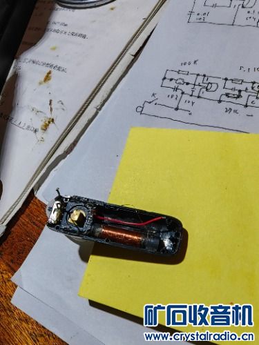

实际准备制作,买来尺寸合适蓝牙耳机,但空间还是不够———
1)能够把11x11mm的微型可变塞进去已经不容易了,剩下来,磁棒线圈是5x25mm的圆磁棒,再剩下来就只有一窄条空间装电路元件了
2)矛盾出来了:要用原带小锂电空间就不够了;蓝牙充电控制及放大电路也无法利用(没有电路图研究不透);
3)原耳塞喇叭是动圈32欧的声音也不好,必须加低放才能推动耳机,电路需要单独试过合适了才能定型,很多现有电路元件过多装不下;
4)最后临时觉得采用纽扣电池,并且为了防止消耗过快,最好控制总电流在1~2mA之间,其它方案以后慢慢试验;这样最多一级9014放大。
最近要回沿海老家探老母,只好再简化加快速度,采用更简临时方案:

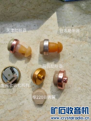

7642及外围三元件(100k电阻、103、104电容各一个)无低放就得改耳机喇叭(采用外粘接助听器耳塞…非舌簧耳塞,220欧),无电池空间就得临时外置,以后换壳。

3)我用的这个耳塞是网购助听器耳塞,各人运气不一样,我拆过几个,不是舌簧的(请看一楼最后一个图片,下排中间),是线圈铁膜的普通电磁耳机,只有这款标注220欧阻抗,直流电阻约105欧,但我与天津助听器耳塞比较,声音略小一点点,还是不错的,就用它了。如果能多拆几款确定是真舌簧就好了,但手头不多,有点舍不得,等下一步多买几种再拆。

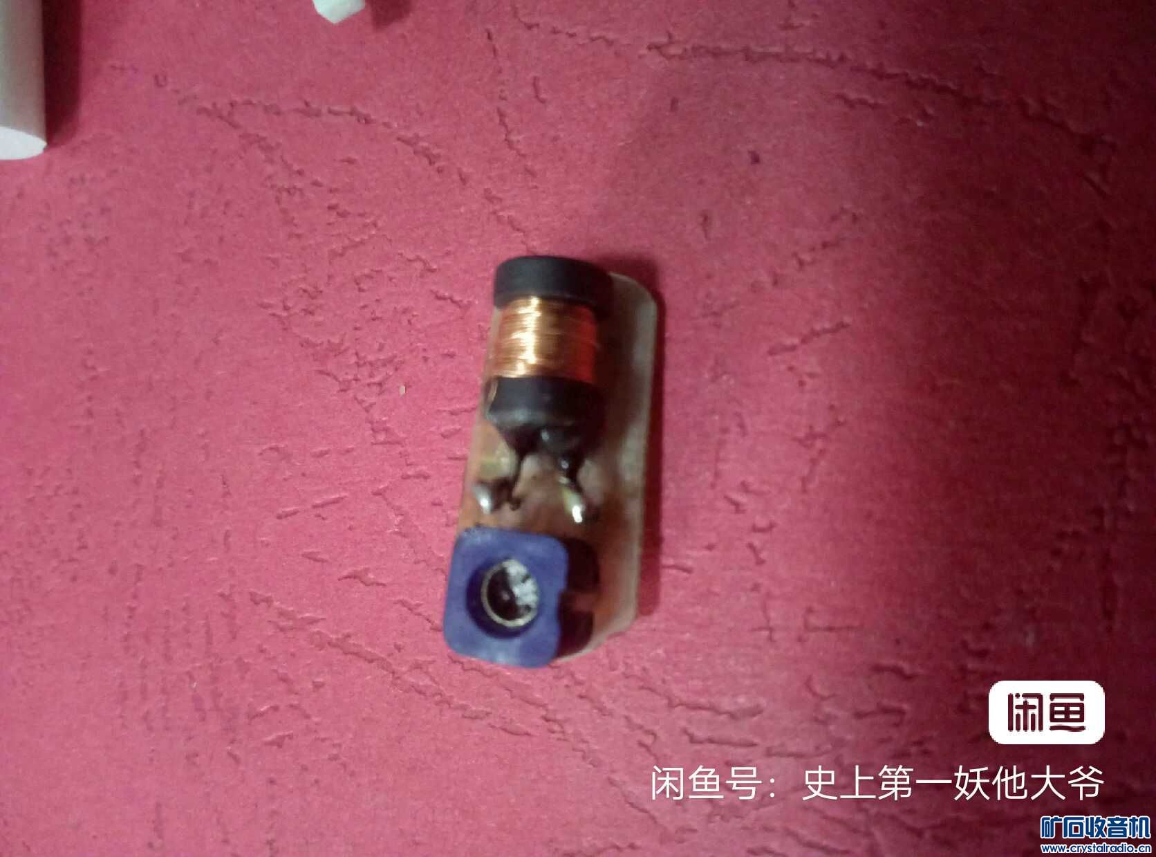

4)我用的这个小可变是11mm见方,已经很小了,能装进我找的这款蓝牙耳机,转动灵活,小度盘也是一个901微型7642收音机上的直接用的,这个方案对我来说最方便:电调谐的我手头没有电位器,考虑装旋钮要费点事就没有继续考虑; 微型瓷电容也是同理;

这个蓝牙耳机没能利用上锂电和放大IC,就简单利用外壳了,有点勉强。但小可变刚好装下且对应了原电源开关键的小原片也算凑合了,原充电插口放下小开关,弥补了一点缺憾。
