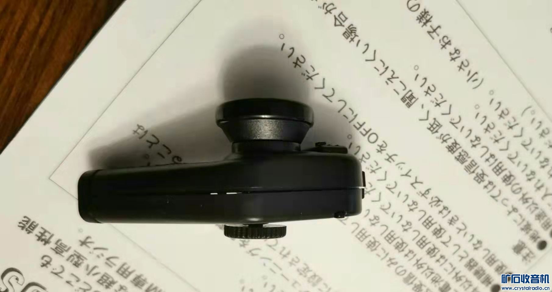

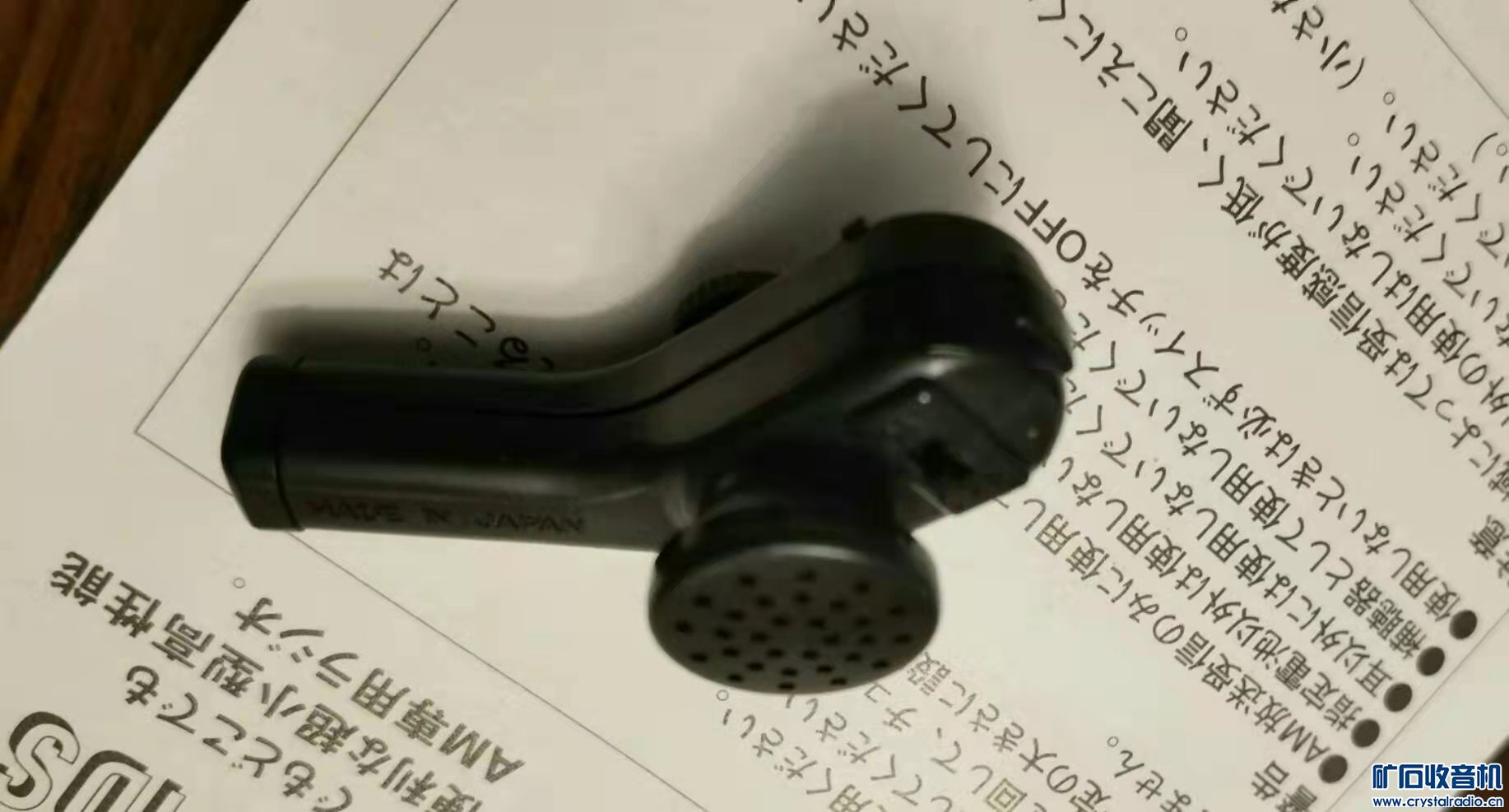

发表于 2023-12-16 19:27:12 | 显示全部楼层
IMG_20231107_081757.jpg IMG_20231108_065022.jpg IMG_20231107_081818.jpg mmexport1698035548012.jpg mmexport1698035543141.jpg mmexport1698035521933.jpg mmexport1698035517613.jpg
动手能力超强!你可以参考一下成品。

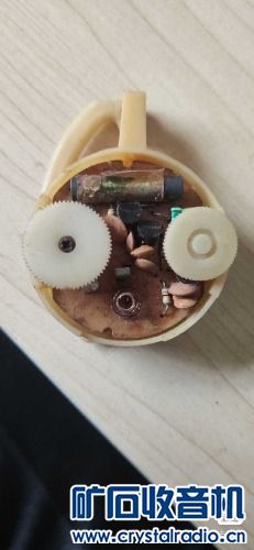

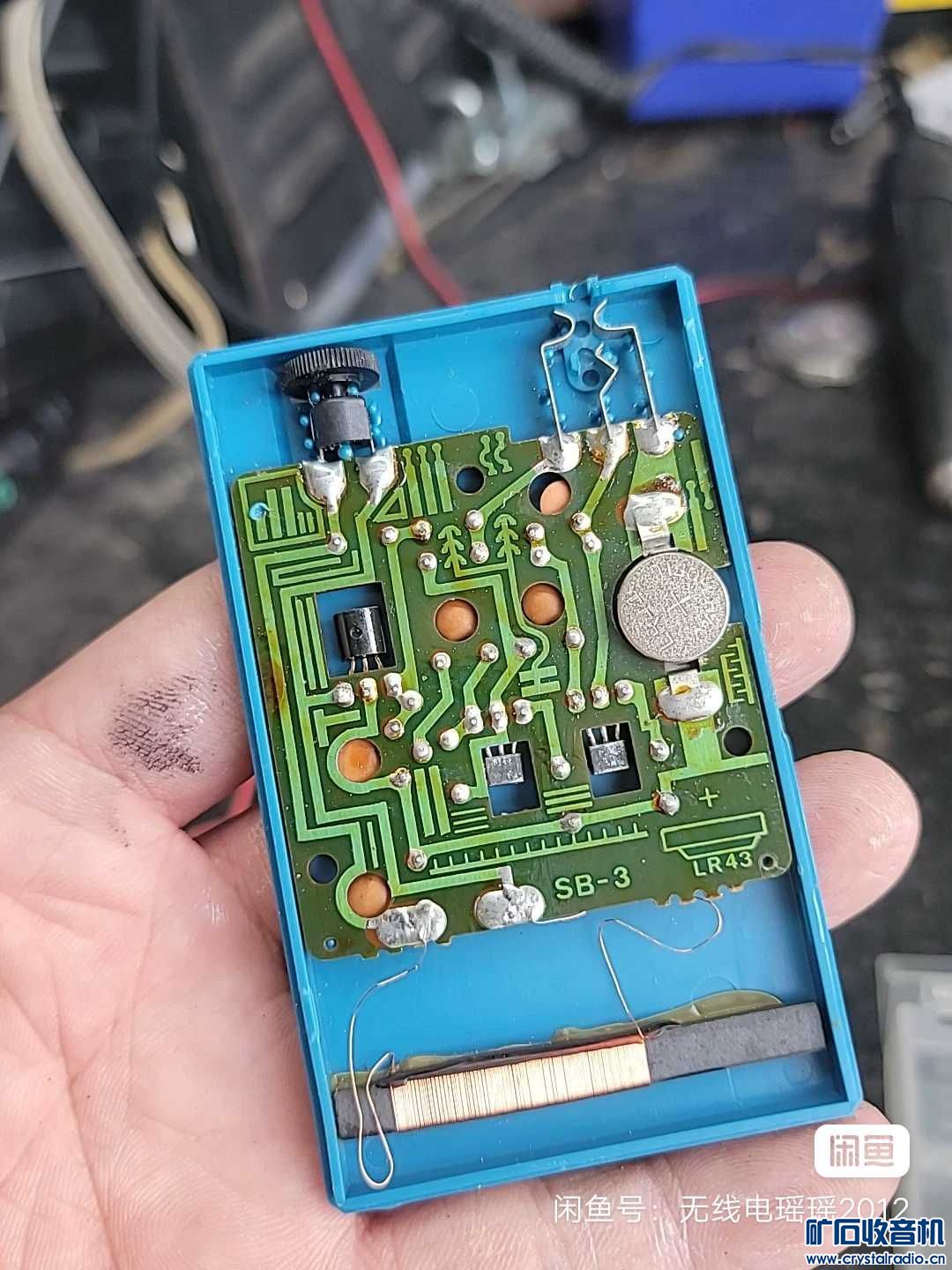

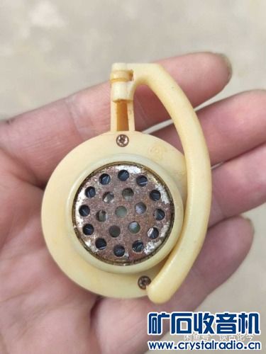

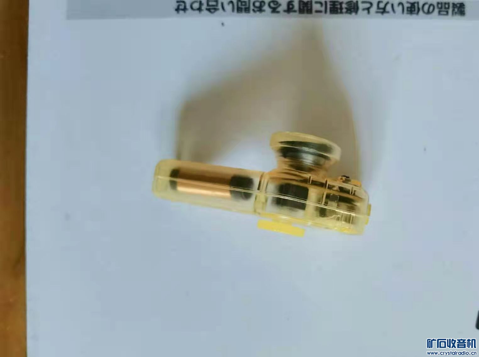

发表于 2023-12-17 07:16:51 来自手机 | 显示全部楼层
仿制这个容易些,还能加电位器
 楼主| 发表于 2023-12-17 09:20:54 | 显示全部楼层
稀松平常 发表于 2023-12-17 07:16
仿制这个容易些,还能加电位器
这个不错,可以用某些耳机芯,不入内耳。
 楼主| 发表于 2023-12-17 09:22:16 | 显示全部楼层
孤胆游侠 发表于 2023-12-16 20:32
来了。图来了。这个我做了改动,提高电压改两节1860电池供电。后做功放改成了硅管。
这个和22#的应该不是一个吧?
发表于 2023-12-17 09:39:22 | 显示全部楼层
ym78321 发表于 2023-12-17 09:22
这个和22#的应该不是一个吧?
22楼是闲鱼上找来给你作参考的。后面是那个坛友要的。
