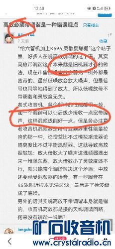

楼主: Aline744
高放必须带调谐是一种错误观点

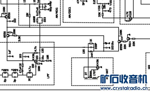

 楼主| 发表于 2023-10-13 10:18:09 来自手机 | 显示全部楼层
183421393 发表于 2023-10-12 19:43
现代的收音机,加高放是一定要调谐的为什么,因为很简单,一般都是调容二极管,不用走线,只需在线路板上留 ...
PL660电路图,请问高放的调谐二极管在哪里
 楼主| 发表于 2023-10-13 10:19:51 来自手机 | 显示全部楼层
PL660高放,明显是宽带的无调谐放大器

 楼主| 发表于 2023-10-18 12:41:16 来自手机 | 显示全部楼层
我的态度都这样了,那个帖子底下还是有很多人看不懂
