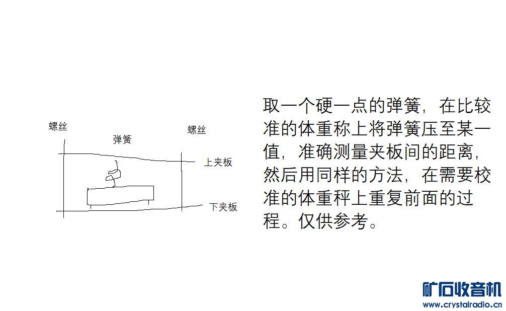

发表于 2023-10-14 08:17:55 | 显示全部楼层
可能图画的不好,没有准确表达我的意思,我的想法使:1、取2块板,面积大于体重秤,四角打四个M10孔,用于穿螺栓。2、取个硬点的弹簧,放在体重秤中心位置。3、实验装置的相互位置:第一层下夹板,第二层体重秤,第三层弹簧,第四层上夹板。4、在4个孔中穿入螺栓,然后将螺栓旋紧至某一重量值,固定弹簧的长度就可得到一个模拟的重量值(用弹簧代替砝码)。可以间接校准另一台体重秤。不知道说明白了没有。

发表于 2023-10-14 09:21:35 | 显示全部楼层
ccczzzyy 发表于 2023-10-14 08:17
可能图画的不好,没有准确表达我的意思,我的想法使:1、取2块板,面积大于体重秤,四角打四个M10孔,用于 ...
1、准确的另一台体重秤哪里找,先有鸡还是先有蛋
2、两块板大于体重秤,如何看体重秤读数?
3、如何让两块板间距和体重秤示数存在
a、较好的重复率,使得楼主在两台体重秤之间重复此过程时,能将此压力较为准确传递?你还需要考虑另一台体重秤的厚度和楼主的体重秤厚度是否一致
b、间距和压力(示数)变化率,使得你容易测量间距,且可以测量到足够的精度?而且这里又引入第三方不确定工具?间距测量的仪器
虽然这里已经开始脱离“楼主要不要做”,进入“做的可行性”讨论,但至少应该讨论实际可行的方法。你的方法在条件充分的物理实验室里可行,但一般家庭你的方法严重缺乏可行性,或者你是否做过这样的传递实验,可将体重秤的称量值传递到多少精度?
发表于 2023-10-14 09:48:53 | 显示全部楼层
希望起到抛砖引玉,集思广益,能有更多的办法解决楼主的困惑。
