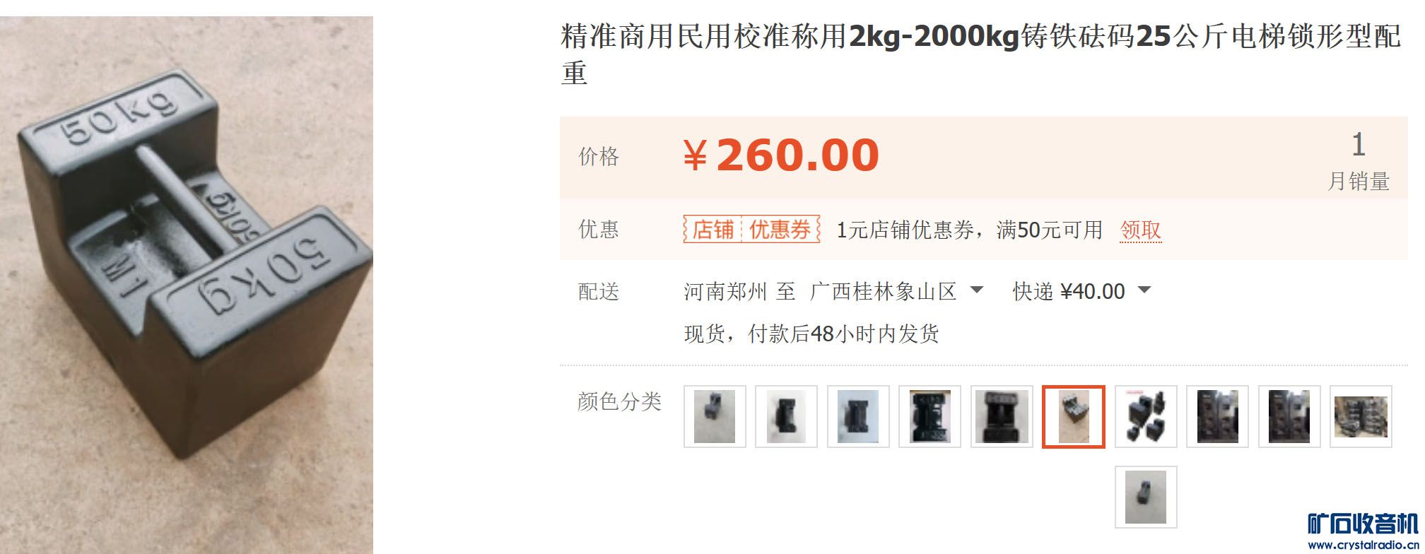

我的香山体重称标称最大称量值 180kg,我琢磨了下啊,考虑到实际人的体重,用两个 50kg 砝码校准两个点(50kg 点、100kg 点)应该最合适。
但问题来了...
50kg 的 M1 砝码不能说很贵吧(当然肯定比体重秤贵),问题是,这玩意收到之后我怎么拎上楼
发表于 2023-10-11 15:57:12 | 显示全部楼层
washu 发表于 2023-10-11 15:42
我的香山体重称标称最大称量值 180kg,我琢磨了下啊,考虑到实际人的体重,用两个 50kg 砝码校准两个点 ...
备注送货上门啊
话说,这可是难得的锻炼身体机会
发表于 2023-10-11 16:16:12 | 显示全部楼层
俺用过这玩意,在工厂里,用电葫芦的帮忙
发表于 2023-10-11 16:35:05 | 显示全部楼层
为什么要运上楼呢,可以把体重秤拿下楼啊。
俗说话,山不过来,人就过去。
发表于 2023-10-11 17:10:38 | 显示全部楼层
俗说话,山不过来,人就过去。
如果在老家这个主意海星,因为楼下有柴房 砝码用完后可以丢柴房里
但我在桂林的话这便是普通小区,楼下...
发表于 2023-10-11 17:11:44 | 显示全部楼层
scoopydoo 发表于 2023-10-11 16:16
俺用过这玩意,在工厂里,用电葫芦的帮忙
这还差不多,不然我就是找人或者找个卷扬机把它弄上来,平时要用咋办,自己拎么
 楼主| 发表于 2023-10-11 20:02:57 | 显示全部楼层
