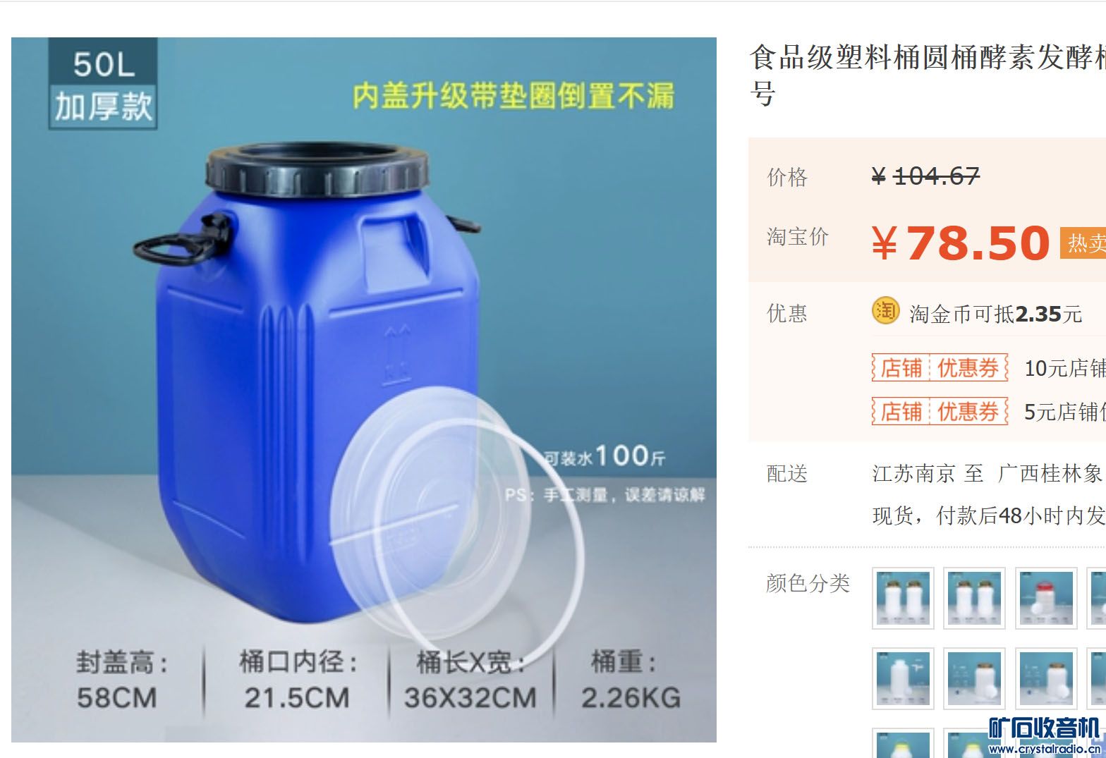

海阔天空9 发表于 2023-10-11 20:02
花钱买砝码不予考虑。砝码的代用品怎么解决?1,重量不能变,25公斤(比较好办,一桶水密封好备用),5 ...
水桶不要钱么

发表于 2023-10-12 08:36:20 | 显示全部楼层
海阔天空9 发表于 2023-10-11 21:37
这倒是个办法。100公斤要5桶没法放
50L 的,正好两个桶垒起来,勉强算“可实现”,但第一花费不菲,第二这桶比体重秤还大,放上去你都看不到读数
所以用水做标准物质固然方便,但水比重太低也麻烦,要不砝码咋用铁(钢)来做呢,比重 7.8 倍啊,只有这样才能让两坨共 100kg 砝码放体重秤上还不影响你读数。
btw. 关于自家体重秤准不准的问题我琢磨很久了,结论就是其实没有太好的手段(检验)。买砝码固然不是很现实(哪怕买了也没力气用),用水基本上没法磊个 50、100 公斤上去。最好的办法就是你认识哪个有每年检验的磅秤或体重秤的地方,然后拿你的体重秤过去对比:还不能你过去称下自己多重再回来对比,因为你的体重来回一趟变化一两公斤都是可能的,得当场对比

发表于 2023-10-12 09:02:50 | 显示全部楼层
washu 发表于 2023-10-12 08:36
50L 的,正好两个桶垒起来,勉强算“可实现”,但第一花费不菲,第二这桶比体重秤还大,放上去你都看不到 ...
体重秤上架两根长的木块,上面放几桶水不是很容易吗。我说的用多个几升水瓶就是方便的看到线性,每瓶水测量准确到1克对您是太小意思了。
发表于 2023-10-12 09:18:58 | 显示全部楼层
红河310 发表于 2023-10-12 09:02
体重秤上架两根长的木块,上面放几桶水不是很容易吗。我说的用多个几升水瓶就是方便的看到线性,每瓶水测 ...
所以说这就是可实现问题,一般人还真不容易找两根木条的 当然我可以(我卖家具的,仓库里一大堆床方)
然后就是平衡问题,其实这个放不平衡是有影响的。
总之就是,很折腾
