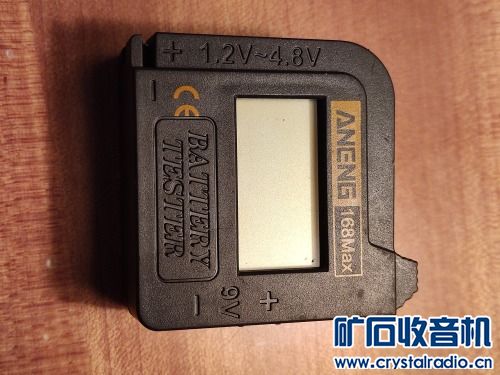

又买了一个检测电池的小宝贝
发表于 2023-10-26 18:49:41 | 显示全部楼层

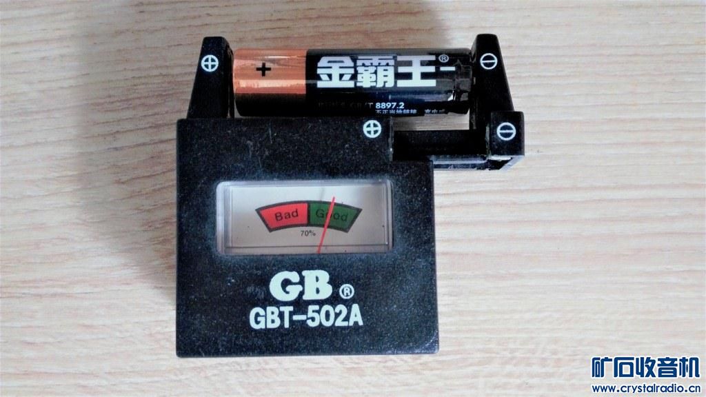

看到测电池有液晶显示、指针万用表,想请坛友看这两个测的是电压?电流?谢谢。 IMG_20231022_125255.jpg IMG_20231022_125525.jpg

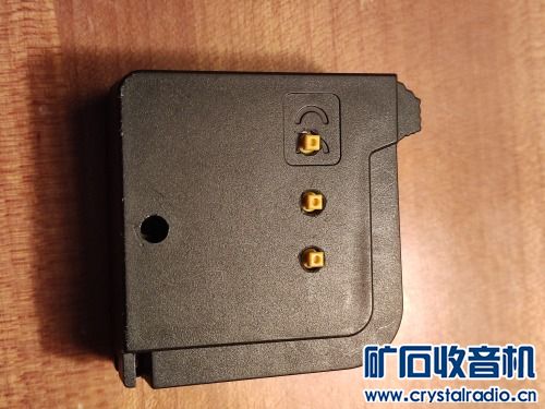

我也改造了一个检测电测小宝贝。  分三档,用了三个微型按钮。电阻分别为:5.1Ω、15Ω、51Ω。

你这个测得是带载电压。以前用过的单格铅酸电池检测表就是这样设计的,探针并联大功率电阻,只要指针能指向绿色区就表示某单格电池没问题。

谢谢你的释疑解答!知道是测带载电压,学习了。

不是太懂,加了电阻量同一个电池电压会有变化吗
发表于 2024-9-18 20:06:09 | 显示全部楼层
      新电池几乎没有变化,旧电池变化就大。
精度怎样,我买了另外那款量AA电池可以,量锂电跟9V电池电压相差很多,等于没法用

发表于 2024-9-22 20:57:16 | 显示全部楼层
精度到还不是要怎么样高,只是对比选判断电池的电量比较方便。1.5v可用1.2档放电观察,9v也可用单独的一档放电观察
