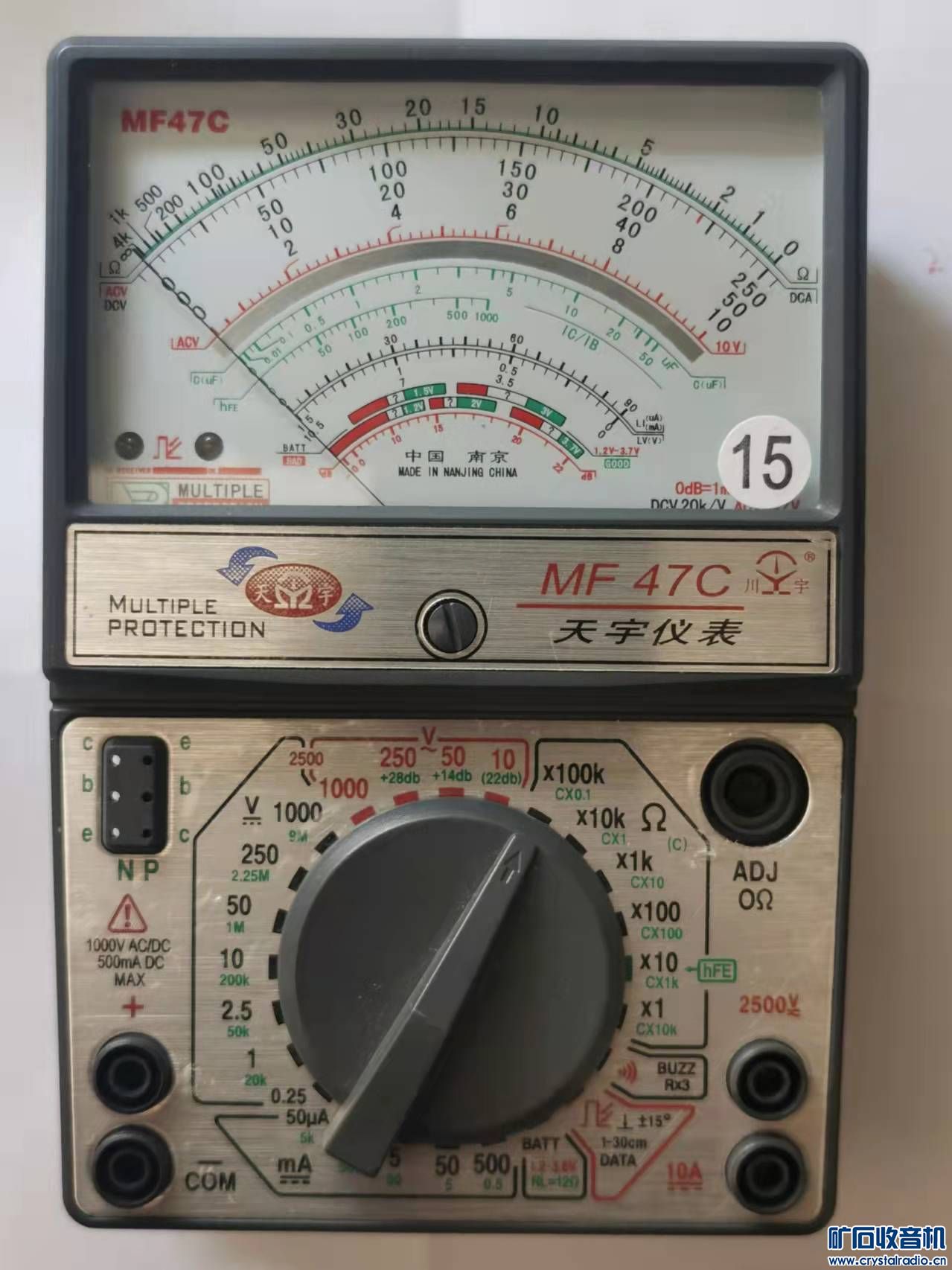

MF47的电池档,负载也有好几种:6Ω、7Ω、12Ω、190Ω(9V)。
印象中,有的表标记有0.3A,对于1.5V相当于5Ω的负载。

47 表有电池档

嗯,至少有3个表。12号实际用的是6.5欧。

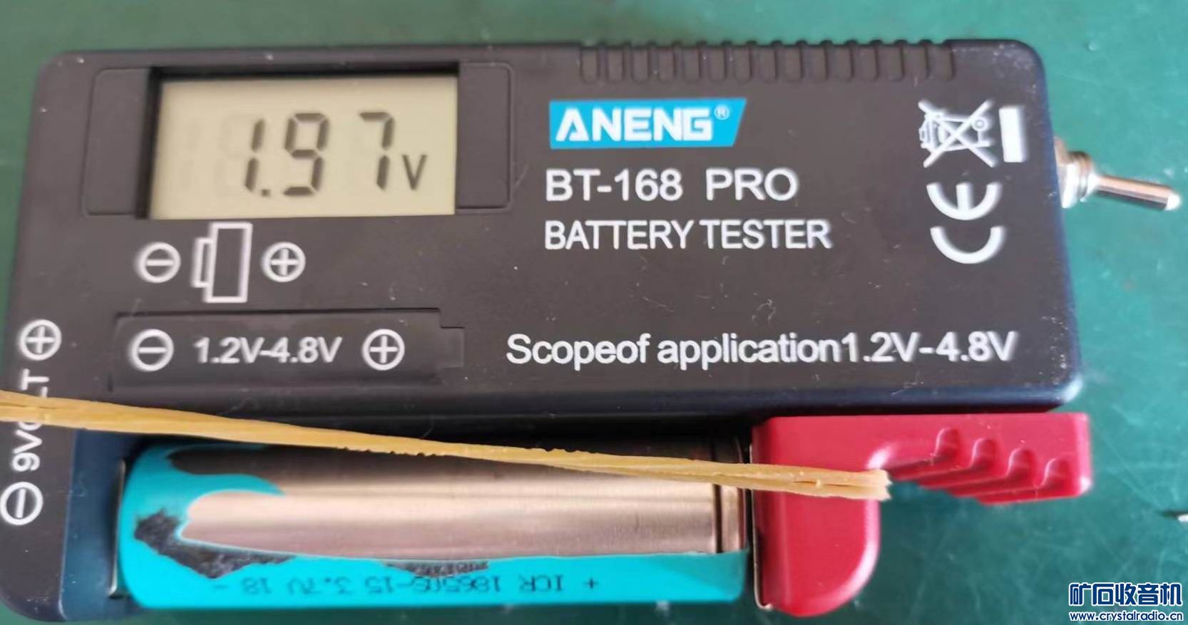

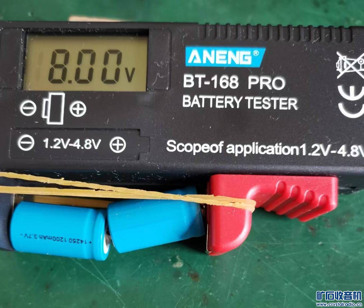

收到电池测试器,试验了一下,基本上是空载测试,1.2-4.8伏输入电阻大约4K,方块9伏电池大约90K,只能给孙子当玩具。

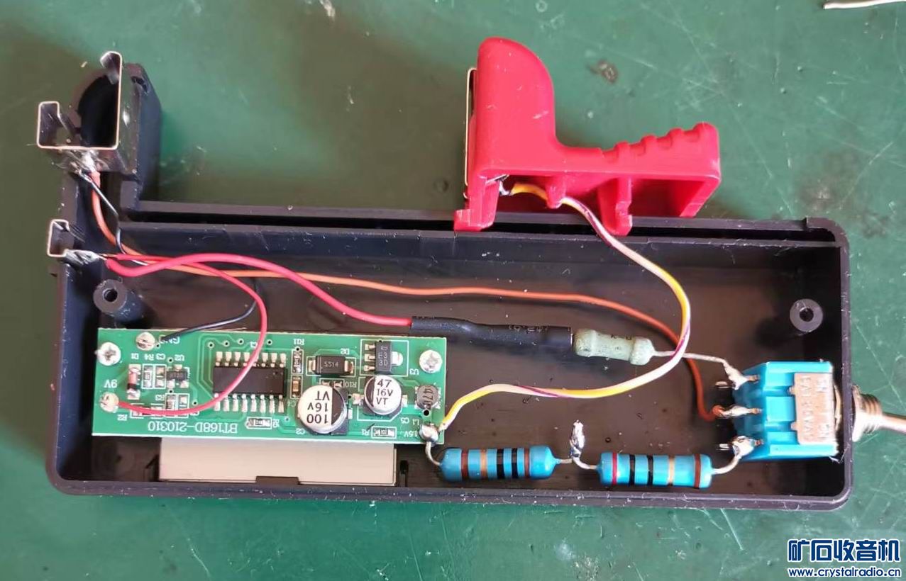

拆开内部的空间够大,加上一个开关、接上两只电阻、一只30欧姆、还有一只1K,立马见成效!

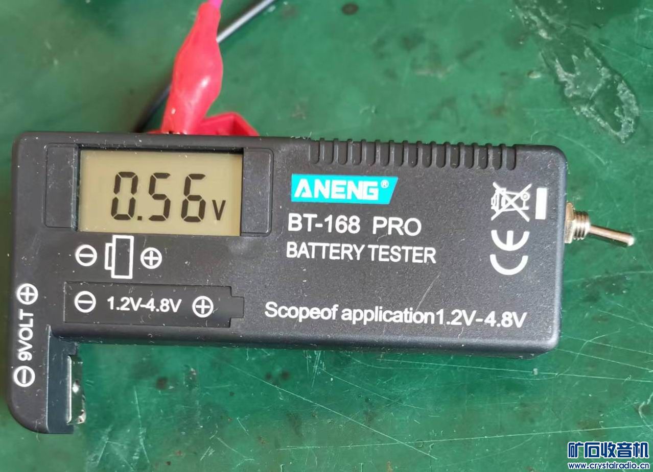

刚才又试验了一下,这个玩意最低工作电压低至0.56伏,仔细看电路,1.5-4.8伏档有一个电感,采用了升压方式供电,9伏采用的降压方式。
