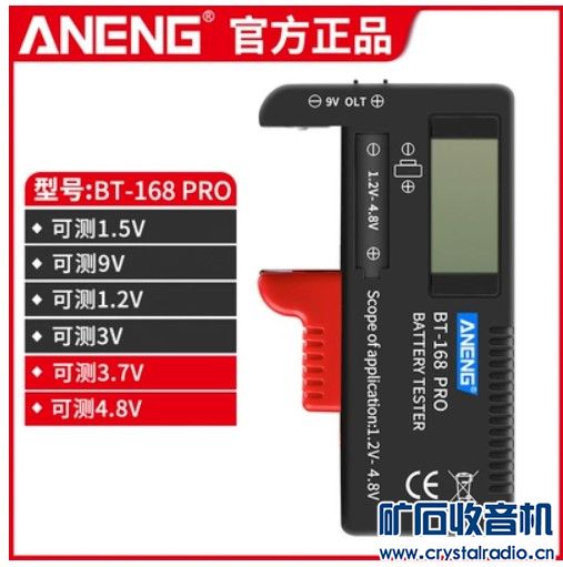

刚才下单买笔式万用表,看到有一款专门测试电池的电压表,我想应该是带载的,要不就没有实用价值了,十多元一只包邮,下单买一只,给小孙子检查他的玩具。
补充内容 (2023-10-8 19:58):
回头到网页一看,此款电压表居然不需要安装电池,真正的一款不用电池的数字表!
补充内容 (2023-10-8 19:59):
回头到网页一看,此款电压表居然不需要安装电池,哈哈哈哈,真好!!

普通数字万用表需要电池,
1、内阻较高,这意味着不能从待测源获得电力(需要有源放大器)
2、可测量微弱信号,意味需要有源放大器
而一个设计为专门测试电池的表,就可以以待测电池为电源,当然就不需要电池了
1、为了准确测试电池,首先就要给待测电池加负载,表自己也可以是负载的一部分
2、电池有效电压不会太低,也就意味着不需要有源放大器
楼主可测试这个表最低能测到多低的电压

收到之后就来评测。
其实,万用表配置合适的负载就能完成该表的任务,有的万用表专门设置了档位更简单,动手自制也不难,但是做成工业产品的样子也不容易,买来更便宜。

查看网页,这个可以测九伏方块电池和钮扣电池。

很久前就注意过这种小工具,比较关心测量时是否带载,看了下面这个买家的反馈,有点儿失望啊。当然,可以自己改造一下。

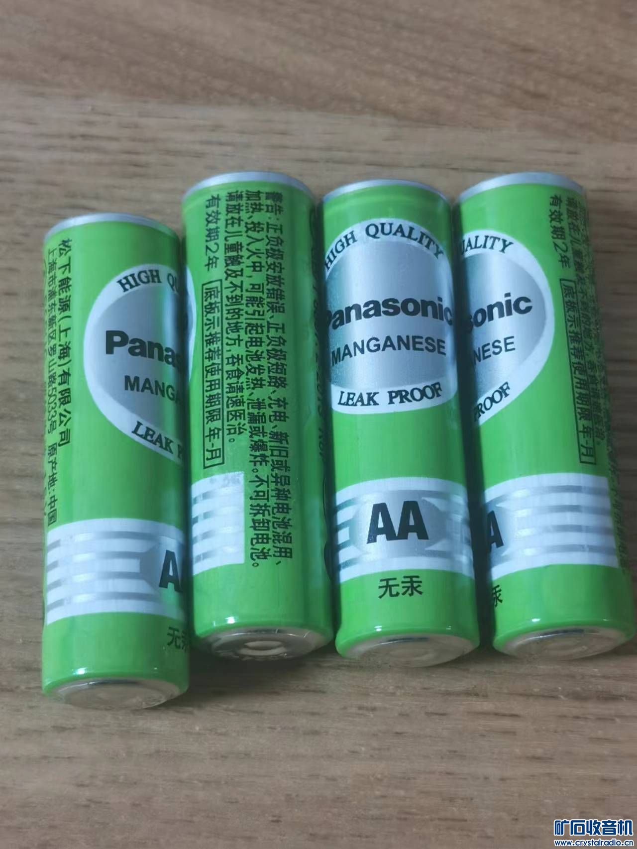

话说,最近被指纹锁折腾了一下,突然没电打不开了。也不是突然——人家提示过几次电量低,心想新电池换上还不到1个月,就没着急。上一次换新挺了3个月,再之前是半年多。这3次用的都是下面这种绿电池,买东西凑单的,几块钱一盒。知道质量不会好,但没想到放着也掉电,大意了。用过的特意测了一下,正常测是1.48V,并20欧电阻是1.2V左右。
媳妇在某东上买了这个,我一看乐了——还有专用的?有啥区别吗?

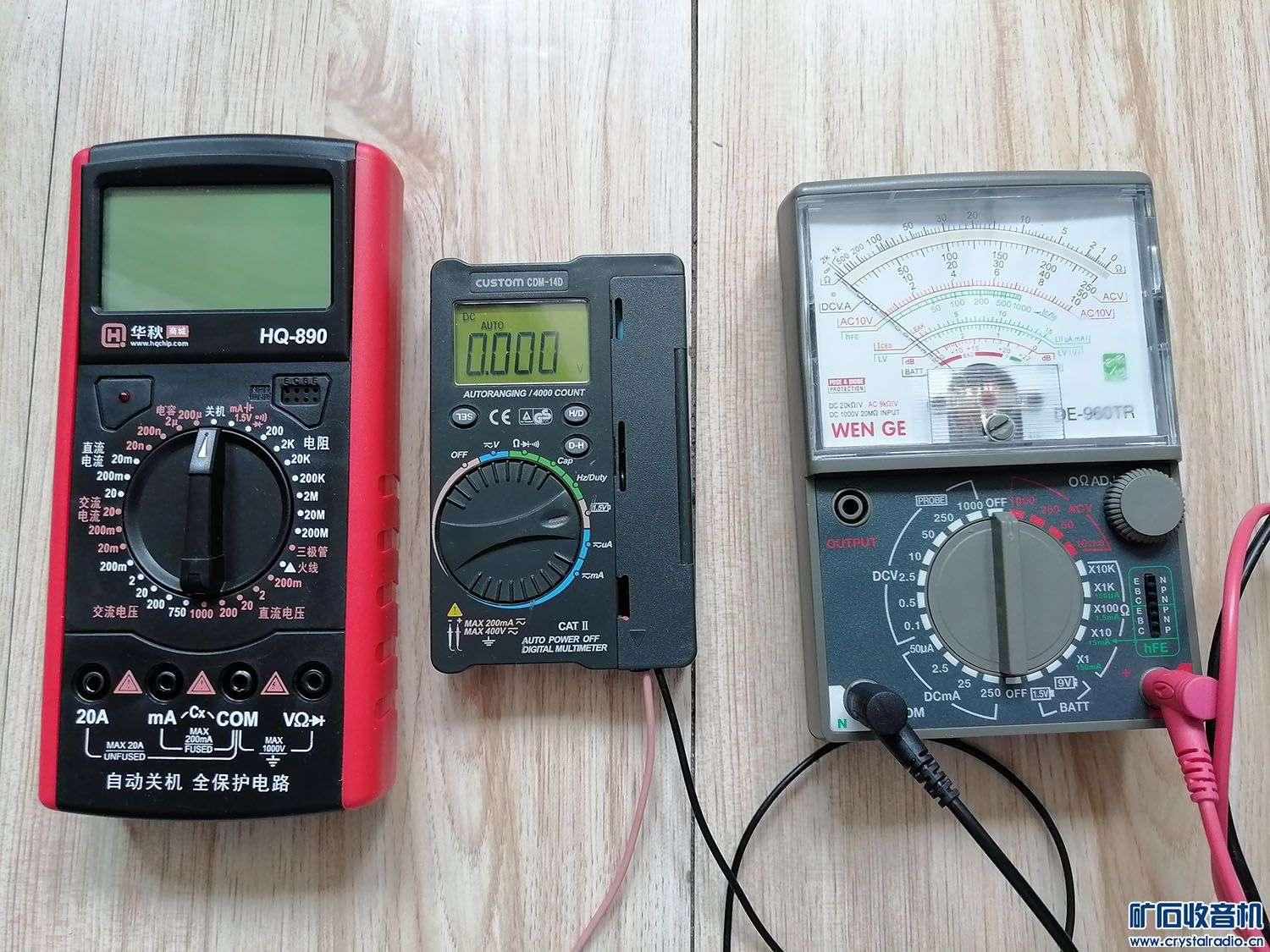

我有三块表有电池测试档,一个修真表,一个薅羊毛的华秋表,和一个炮灰指针表
有趣的是他们的负载电阻各不相同,修真表最大,高达 1.2kΩ,指针表最小(1.5V 档计),只有几欧姆,华秋薅羊毛表大概是六七十欧姆(推测应为 68 欧姆)。也就是说,它们可能是按照表自己设计电池档的,修真表用的是 LR44 纽扣电池,估计是按纽扣电池设计电池档;指针表按照 Rx1 档需要的电流设计电池档,华秋薅羊毛表就不太清楚了,它的电池档也是 1.5V,但不知道按什么负载设计?
然后你的这个电池检测表也不知道按什么设计,负载电阻多大

如果换新电池很快就没电,建议检查是不是指纹锁漏电(待机电流太大)?我的就是,一开始 4 颗 eneloop 能用 1 年,后来是半年,再后来 3 个月,最后 1 个月都撑不到就提示没电,心说这不应该吧,把可调电源接上一看,电流 3 毫安多 难怪咯,eneloop 容量是 2Ah,不正好二十几天嘛。
指纹锁专用电池的意思是不会漏,漏了它赔钱的意思
