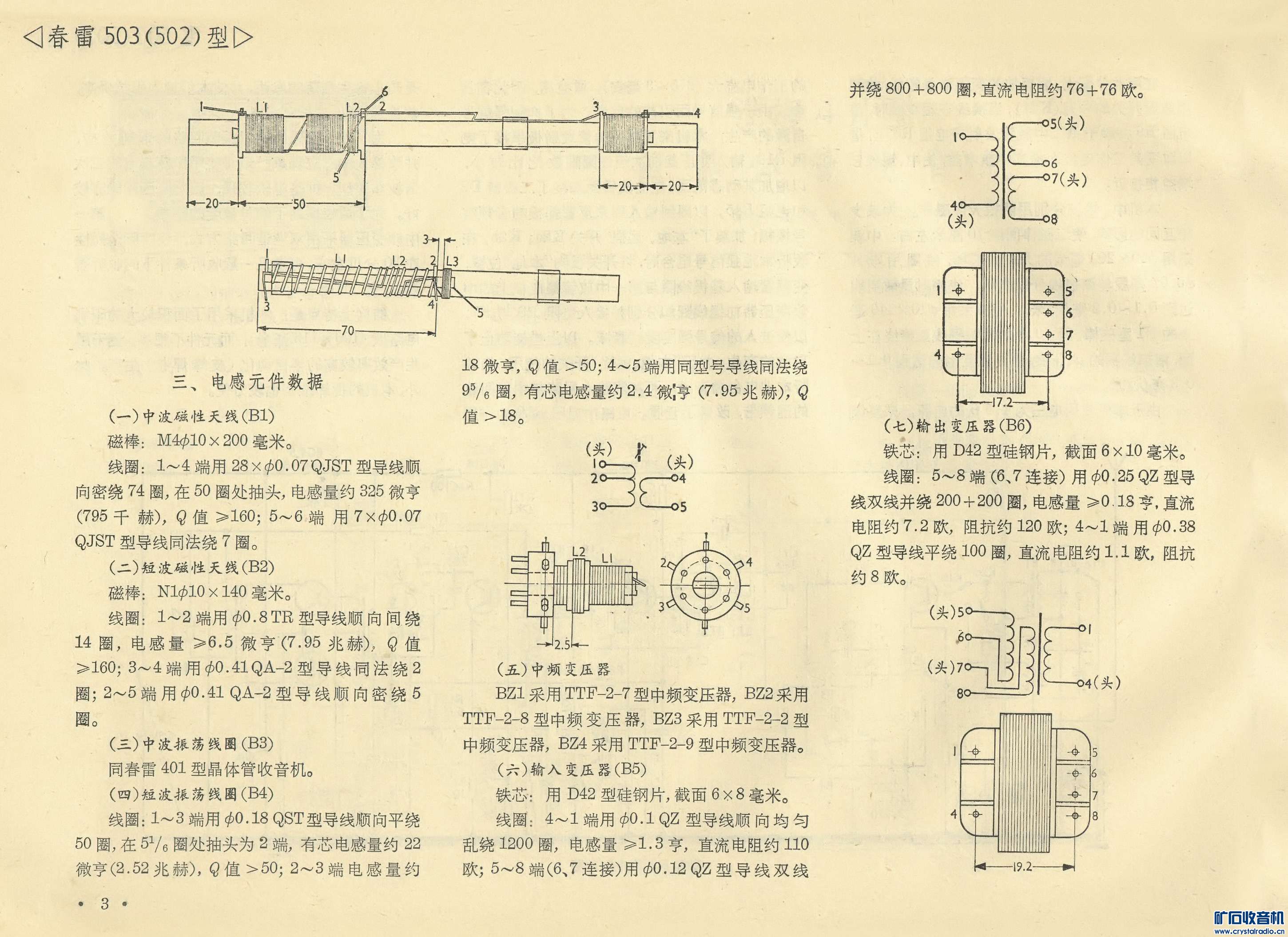

帮楼主贴点它的资料,来自本论坛哟……
自己对收音机电路不是很熟悉,可以先搜集它的资料,熟悉它的电路工作方式和相关参数。不要仗着有先进仪器来想弄好它~
上传图片,发现本坛保存的图片,有些也不能传上来。自己搜索一下吧^_^
