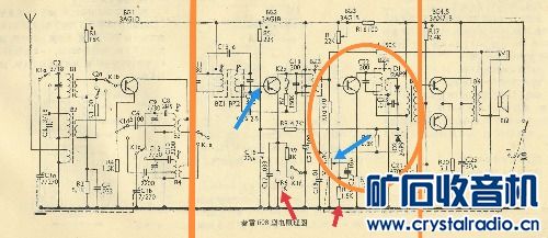

前几天求助过,感谢朋友们的回复支持。
       我自己认为能进行一般的维修,还觉得修的不错,但修不好一台503收音机。这台机子没有维修过,板子品相很好,故障现象是开大声音自激,小了没事。根据原理,怀疑是来复级问题,知道来复级容易自激,所以有限幅电路,D2和R15,三极管放大倍数不能过大等。于是首选检查此处,换了这部分的配件,没有改善。测量BG3电流1ma可以有故障的工作,调试到2ma无声。从电位器加音频信号正常,从BG2加调幅信号自激。
于是增加维修范围,慢慢的换了所以配件,包括高中频所有三极管,所有中周,并扫频仪调试,所有电容,所有相关电阻。重要的二极管三极管更是用多种型号代替,输入变压器,黄线内的配件95%更换,黄圈内的配件更是每样至少更换3次。最终没有一点改善。相当于重新组装了。
      于是怀疑电路板开路短路,观察,检查,测量,测试,最终没有找到。
      我真的郁闷了。一块极好板子被我修成了破烂。
      现在是,BG3电流1ma,大了不行,查不到问题。电流调到2ma无声,示波器测中周BZ3初级有调幅信号,次机无任何信号,调到1ma,次级有音频信号,自激时有自激音频信号。其它各级电流正常。
      现在只有功放管没换,因为我怎么也想不到它会影响前级,因为滤波很好。
      我想,我脑子短路了。

谢谢朋友指教。因为要知道是不是功放影响前级,所以要多种测试方法,首先考虑负反馈电路,去掉了反馈试机。高阻耳机接喇叭处,高阻耳机接前级加喇叭,去掉功放高阻耳机加前级,都是一样。我觉得这些做法都是理论分析之外的考虑,我从开始就不认为是功放问题。现在我是换了所有配件,等于重新组装。一个倔劲让我非得知道怎么回事。所有回复支招的朋友,无论说的对错,在下都表示感谢。也请一些朋友不要看低别人,一把烙铁甚至没有万用表我也不见得差,不是特殊问题也不来请教。

如果开路和短路那么简单,那我也太弱智了。即使知道它坏了,我也不知道原因,它工作正常,就是音量大了不正常,关键它与来复机的工作原理而产生的现象相同,因此被它迷惑了。即使换下来,我也测不出故障,直流电阻正常,电感量都在正常范围内。我换了它就好了,它放到其它相同板子上也不行。这种五管机少,也没有相同变压器代替试机,当时想换也换不成。知道它的问题也是偶然,也是精诚所至。我给朋友修的机子,修不好我自己花钱买一个机芯给他,不成想买来的输入变压器断脚了,也就成就了此次成功。😂

     经过长时间放置,板子最终没修好,修烂了,于是我拆了,现在才知道问题的原因,也是偶然。我打算买一个机芯研究,于是咸鱼淘了一个品相还好的。回来后,发现有接触不好,检查是输入变压器断腿,我把原来的变压器换上,结果出现了一样的问题,就是音量大了自激。最终我没想到这里原因,它为什么坏的是这个结果,说实话,我根本想不到它,想到也不认为是,认为是也没原装配件试验,根本也测不出问题。我重新绕了一个,更换后好了。
     如果买来的板子变压器不坏,我想永远也不会知道。
