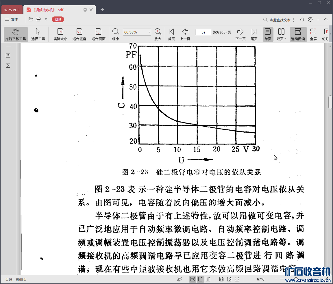

很多用电调谐,比传统的调谐简单。但是振荡原理不懂
发表于 2023-9-26 09:27:06 | 显示全部楼层
电调谐就是用变容二极管代替可变电容,本质上还是LC振荡。
