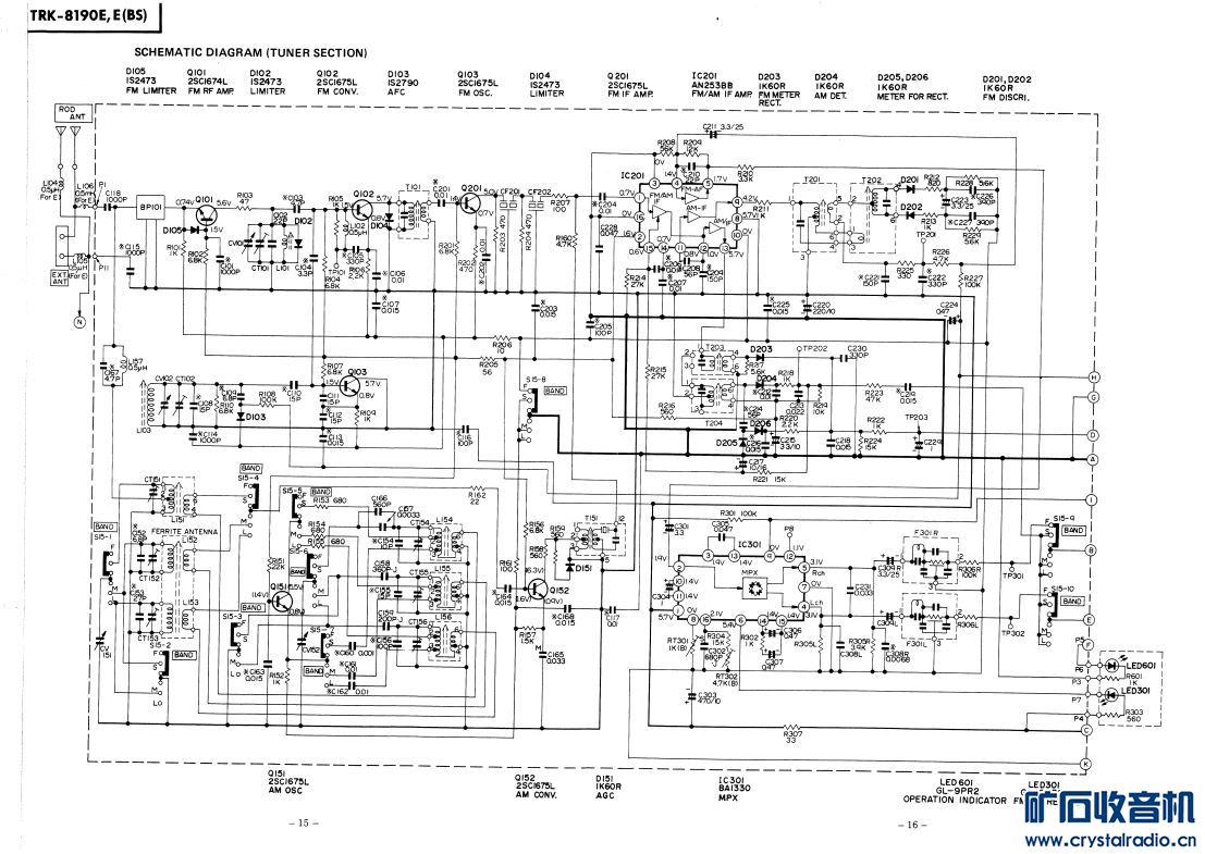

以前我说过,1980年在广州市中心区SHARP6060的FM随便可以收到HK的FM广播。但是日立的8190,三洋的9930、9990、4500、9998都不能收到,现在以日立的8190、SHARP6060的电路图为例。向高手了解一下。6060的灵敏度高是因为那一部分。我之后将8190的高放混频管换成6060的535(后来又换成更好的3355),但是在楼下还是不及6060的灵敏度。

个人以为:
1、灵敏度的问题涉及两方面:一是前部高频头部分,二是后部中放和鉴频部分
2、可以尝试把一台机器的10.7M中频信号引到另一台机器,先判断是前后哪部分的问题
3、高频头部分做统调(93M附近微调磁芯,103M附近调电容,论坛有方法),鉴频部分调中周
4、通常老机器中放和鉴频中周内部的电容容易失效,下面日立这台机器是分立鉴频,中周电容失效可能性大

日立8190鉴频是下面的BA1330,比6060的BA1320更好一些。

再仔细看下,这两个是立体声解码

对,你说的对。6060的鉴频由TA7303P内部完成、。

从电路结构上看,下面的机器,独立本振,两级陶瓷滤波器,似乎更优,
而集成中放鉴频,性能不会有太明显的差异。微小的差异有,但不会那么明显。
但是如果实际使用效果下面的不及上面的机器的话,
我感觉应该是天线与输入回路的设计不同。上面的一个似乎更优,不知问题是否出在这里。

想问问。假设能够清晰听到远处的电台。灵敏度是混频输出后的中放增益重要,还是中放前的混频、高放更重要?

想问问。假设能够清晰听到远处的电台。灵敏度是混频输出后的中放增益重要,还是中放前的混频、高放更重要 ...
高放混频当然是非常重要的,
这是信号进来的第一第二级放大,如果这两级放大的信号,信嗓比下降了,后面的中放再牛,也弥补不了。
也就是说,如果中放的增益足够满足设计要求,那么接收机的灵敏度,将取决于天线与高放的耦合传输,损耗尽可能的低,高放的噪声系数尽可能的低,并且增益适中不自激,混频级尽可能的输出的频谱干净,少产生干扰分量。
简单一句话,从天线下来的信号应该被尽可能的,不降低信噪比的情况下,被放大。

我的理解和你一样。所以我在多个贴都有跟帖说,更换了高放混频管为3355
又请教,上面的6060高放是共射极、混频是共基极。8190正好相反。哪一个增益更高 (整个“高频头”)?
