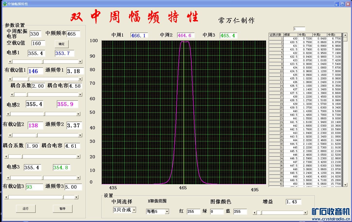

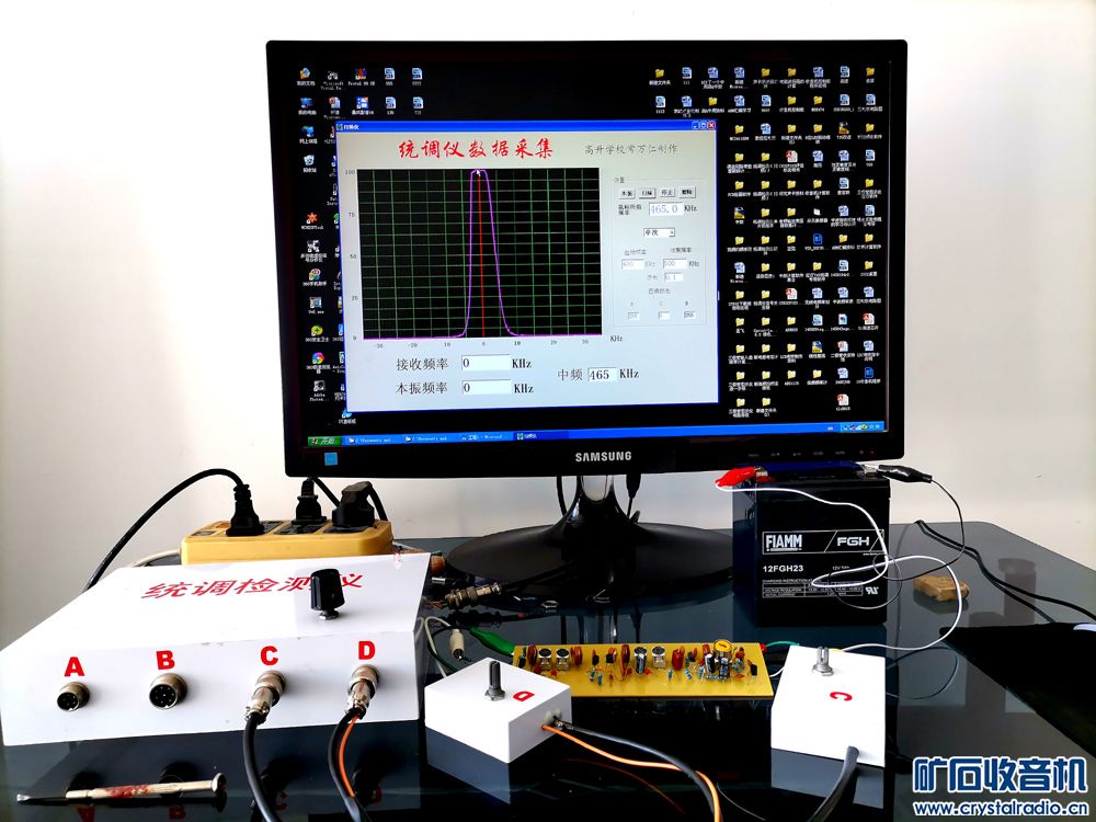

     终于调出了平顶型幅频曲线,通频带大于6KHz,选择性偏调±10KHz大于40分贝。
    下图是调试照片:
    下图是幅频特性截图:
    线图是理论计算:有了理论计算对比做参考,可以找出问题所在。
    将两级双中周和第三级单中周分开测量,和理论计算对比,发现第三级单中周有载Q值上不来,怀疑检波二极管有问题,测量检波二极管反向电阻太小。
     换上一只反向电阻500K,结果有载Q值与计算比较还低,最后找到由于焊接中周初级管教时,由于涂有焊锡膏太多,导致中周 初级对外壳又250K的电阻,擦干后焊回,故障排除,测量见下图。
