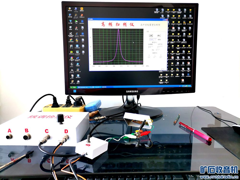

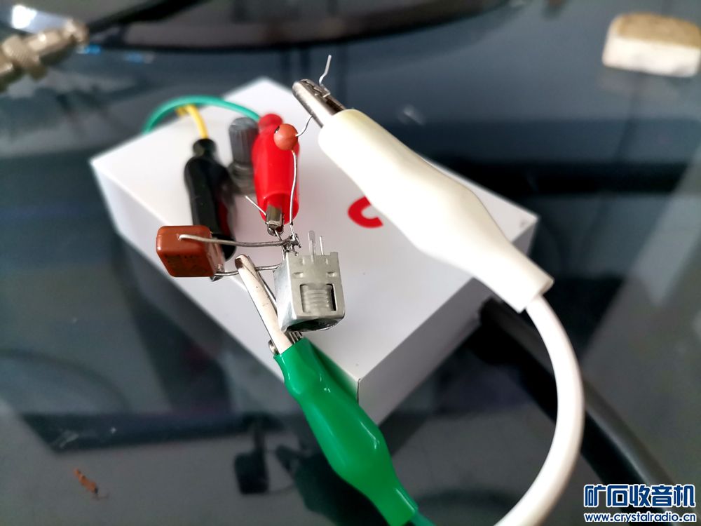

      中放的增益重要,但就目前的接收环境,高选择性更重要。在干扰较重的环境中,要想接收到弱台,必须要有足够的选择性。要想做到高选择性,必须要求中周具有高有载Q值。

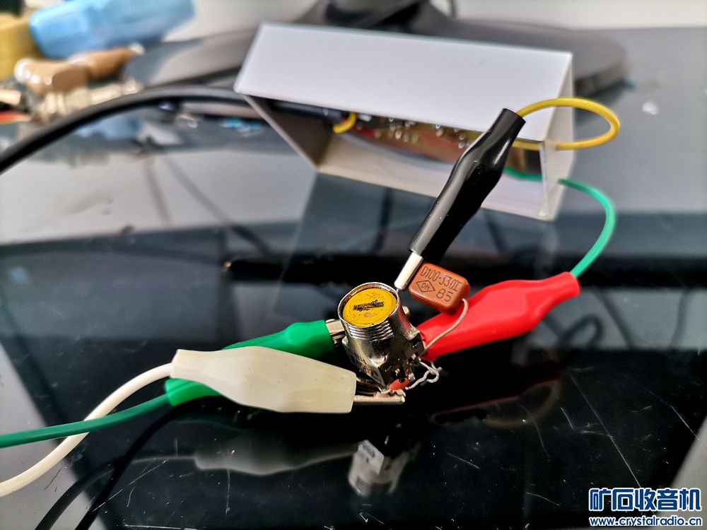

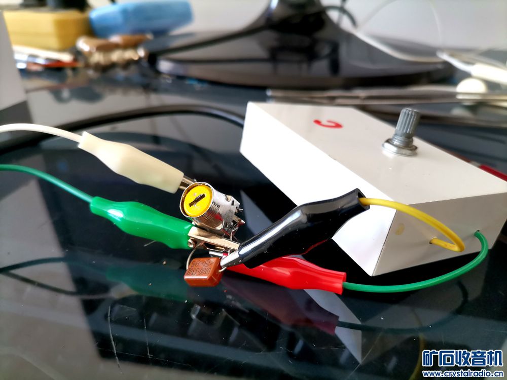

      记得xinjun5557坛友采用过雷达测距中周DIY调幅465KHz中周得到高Q值,在拆机中周中发现了一个雷达测距中周,配330p电容,采用0.08毫米3股漆包线,绕了78匝,4匝处抽头,经测量空载Q值能够达到160,一值梦想做一个高Q值中放,得到切比雪夫型幅频曲线。
     见图1-图4
     于是在网上邮购10只雷达测距中周。中周到货,发现型号买错了,本想买10×10 ,结果是8×8,打开看看,磁芯空间也很大。
     经测量:配330p电容,采用0.08毫米3股漆包线,绕了88匝,5匝处抽头,经测量空载Q值也能够达到160。
     见图5-图8
常老师买的这种中周,我也买了一点,无论是10*10的,还是7.5*7.5的, 磁芯都很大(也有相对小点的,好像跟磁帽颜色有关), 都可用多股线绕制。常老师还可以尝试用5股线,谐振电容用470皮法或510皮法的,匝数会相应减少,Q值还要高一些。我用的是电桥测的,频率只有10K,达不到465,所以不准确,但Q值高是可以确定的。常老师可以用你的仪器检测一下,看看准确的参数。用470皮法电容谐振465,小花老师做过5股线实验,Q值可达200以上,不过,用的是10*10的530中周骨架。这两种骨架我都买过,其实磁芯的空间差不多。所以,用5股线绕制,Q值达到200应该可以。

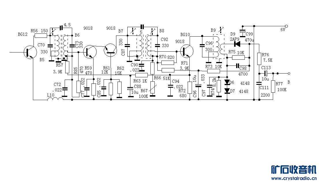

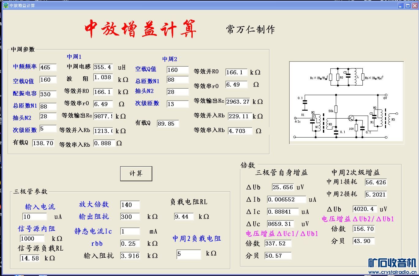

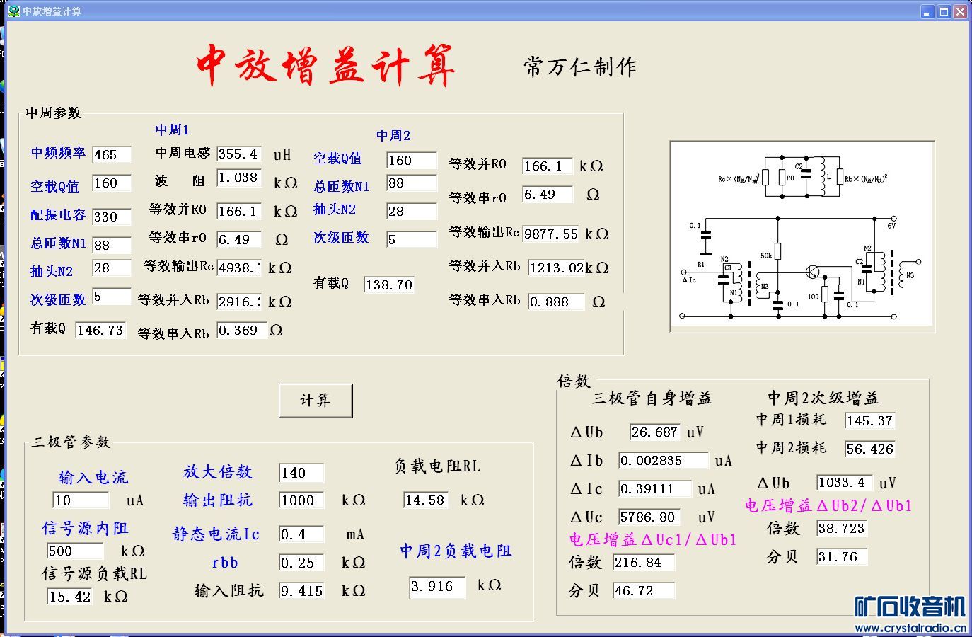

      一、        制作准备:
      中放采用红灯745电路图:
    1、计算:
经计算 B5:配振电容330p,初级88匝,在28匝处抽头。
       B6:配振电容330p,初级88匝,在5匝处抽头。
       B7:配振电容330p,初级88匝,在28匝处抽头。
       B8:配振电容330p,初级88匝,在5匝处抽头。
       B9:配振电容330p,初级88匝,在38匝处抽头,次级13匝。
    计算结果:中放增益约74分贝。初步选通频带5KHz,偏调±10KHz的选择性大于40分贝。
     其实中放幅频特性决定于有载Q值和耦合系数。有坛友说;中放的中周Q值不能做得太高,会导致通频带过窄,使音质很差,那只是对单中周而言。Q值过高容易自激,那是中周匝数比选择不正确,导致中放增益过高而自激。
    下图是在高Q下,有没有采用参差谐振的单中周的幅频特性计算结果:
    未完待续

发表于 2023-9-25 08:23:14 | 显示全部楼层
电压增益只有在输入阻抗与负载阻抗在同一数量级的前提下才有参考价值,例如一中放电压增益,需测量一中放基极输入电压与二中放基极输入电压之比计算电压增益,电压增益应该与功率增益相同才具有可比性,上述的计算结果是相同的。
一个升压比为1:2的变压器,有6db的电压增益吗?功率增益肯定是0。

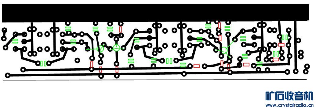

    2、绘制PCB中放板:
  未完待续

naughtyboy 发表于 2023-9-25 07:32
我也想知道,作者的高频扫频仪及其他调试设备(软件)在哪能买到?
    高频扫频仪为自己制作的,软件是自己编写的。

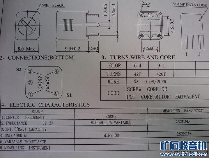

xinjun5557 发表于 2023-9-25 10:42
常老师买的这种中周,我也买了一点,无论是10*10的,还是7.5*7.5的, 磁芯都很大(也有相对小点的,好像跟 ...
    想起来了,小花老师做过5股线实验,测Q值可达200以上,就工字磁芯,采用330p电容配振,4股也绕的下,下图是卖家提供的资料,252KHz测试Q值大于80.
