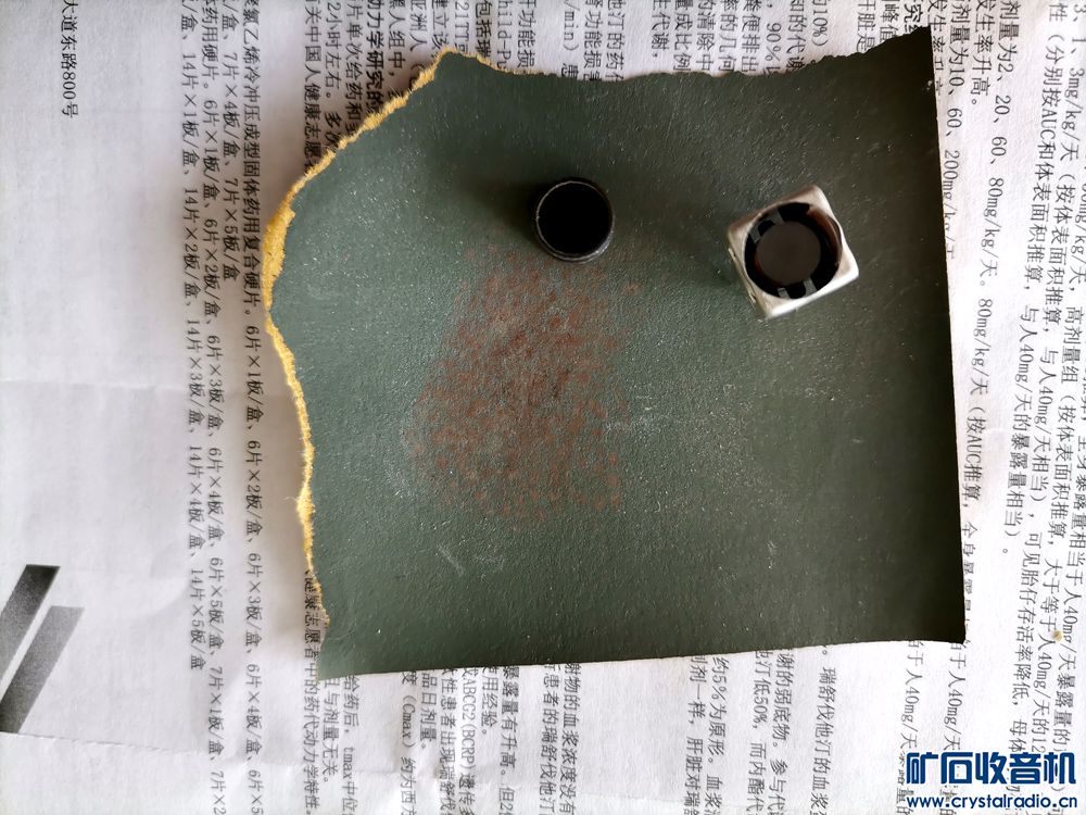

     通过以下几点可以判断用在中频465KHz没问题:
     1、官方采用252KHz测量Q值大于80,一般都是采用电桥测量,若采用465KHz测量,电感量要比采用252KHz测量要大,所以工作在465KHz的Q值大于100应该没问题。
     2、将磁冒在细砂纸上打磨,发现打磨掉的颜色呈棕红色,跟短波磁棒颜色相近,所以判断应用频率较高。
     3、采用万用表×10k测电阻档,指针不动,说明磁材料电阻很大,用在中频465KHz没问题。
     4、从配300pF电容需要绕88匝,TTF-2-7需要120匝,但此测距中周的工字磁芯要比TTF-2-7工字磁芯粗一些,所以磁导率应该比较接近。

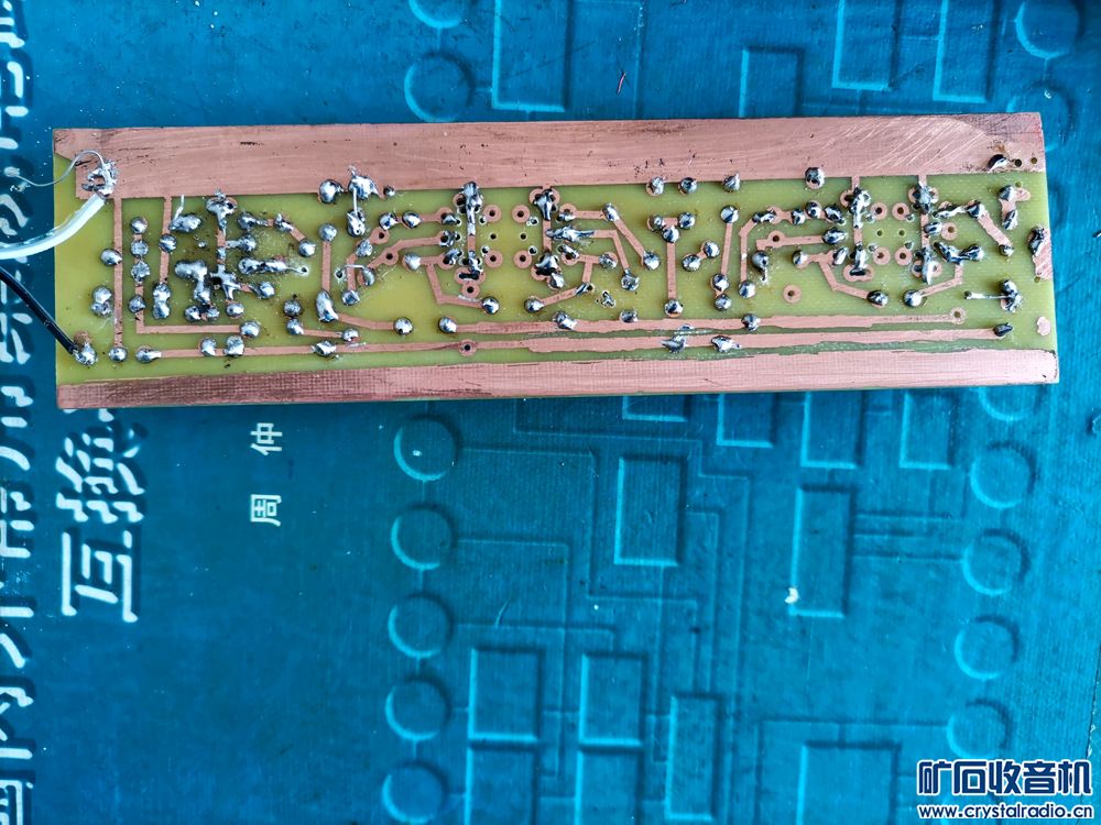

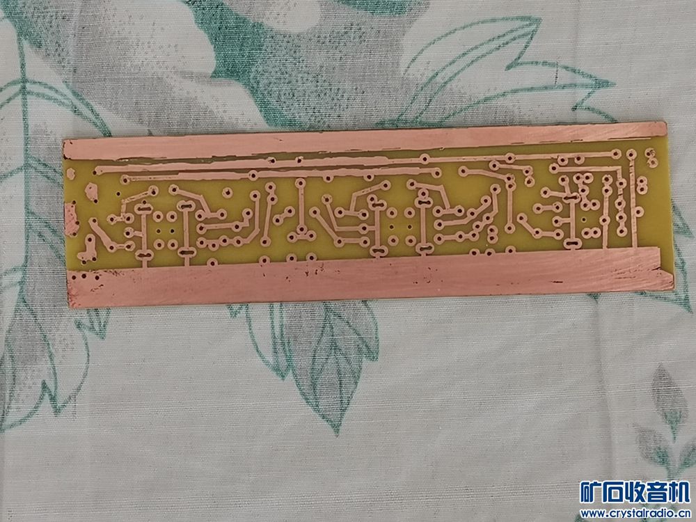

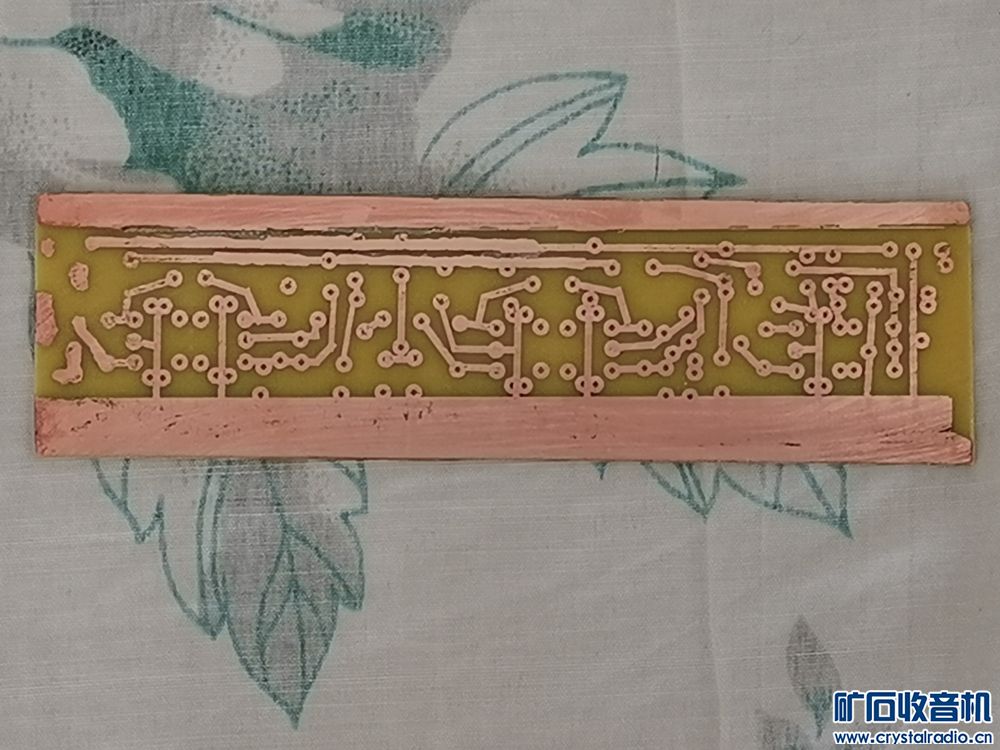

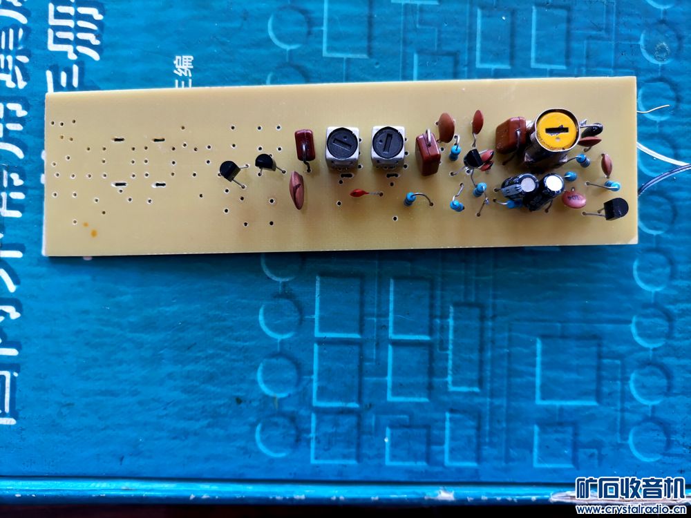

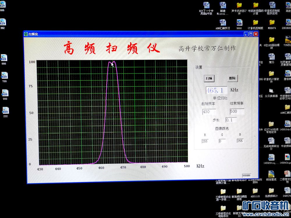

 楼主| 发表于 2023-9-26 06:03:38 | 显示全部楼层
     二、中放板制作:
          由于是高Q中放实验,所以只制作了一块中放板,采用热转印,三碌化铁腐蚀,打孔,整个过程有一个小时的时间就能完成。
        绕制中周和元件焊接
    未完待续

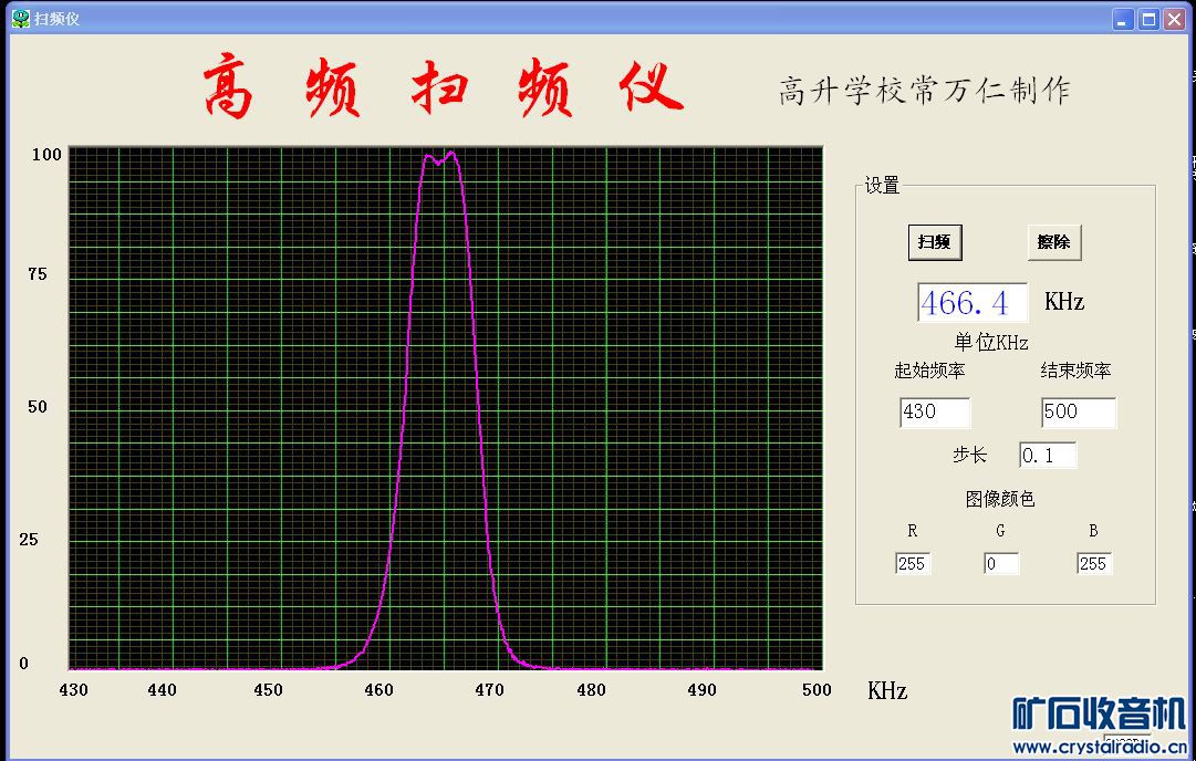

 楼主| 发表于 2023-9-27 05:59:22 | 显示全部楼层
              三、调试:
      Q值越高调试难度越大,中周只要调动一点点,幅频特性会发生显著的变化。
     调试结果1:耦合电容采用3.6p时,通频带约5.5KHz,偏调±10KHz时,选择性可达约46分贝。
 楼主| 发表于 2023-9-27 06:22:56 | 显示全部楼层
     调试结果2:耦合电容采用6.3p时,通频带约9.5KHz,偏调±10KHz时,选择性可达约36分贝。宽带时双中周耦合系数大于2,出现明显的双峰,中间下凹很严重,需要单中周5的有载Q值要高,调高单中周5的有载Q值的方法,将检波负载电阻R75和R73又10K改为20K,幅频曲线中间下凹有一定的改善,减小二中放的Ic,会使Rc变大一些,但会减小中放增益,所以,为了提高中周5的有载Q值,最好二中放也采用共发—共基双三极管,低放的前级采用高阻输入。
