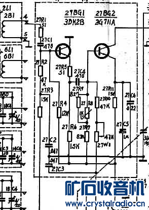

请教大神一个放大电路自激问题

这两天借助仪器看了一下,输入空载时自激的频率,在相频图上是0度的位置,我也尝试了,去掉栅极电感。相频图上带宽内都不会和0度有交叉。带宽内都大概都在-120度,就是增益大大降低了。只有10DB。 又焊回电感,加上电感以后相频会变的很复杂,调整输入电容电感都会变化,最后也没能调到理想状态,没办法 只能妥协了,降低增益到15DB左右,空载不在自激。凑合用了。

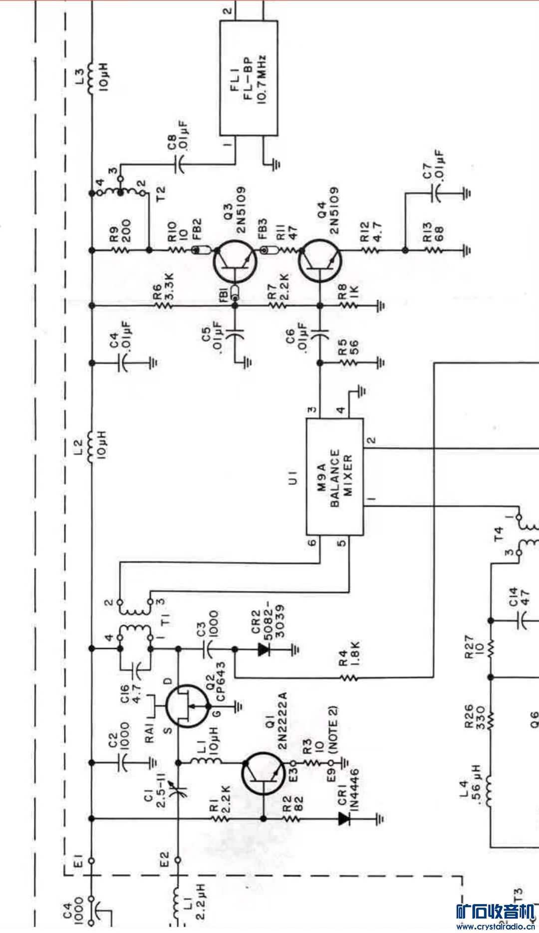

发表于 2023-10-6 14:16:26 | 显示全部楼层
刘贺 发表于 2023-10-6 12:21
串电阻增益降低吗 不影响的话 我也试试
你计算下输入阻抗多少,最好改成共基或共集或双管组合电路。
图一 339收信机高放电路,Q1共集(射随器),高输入阻抗隔离输入,低输出阻抗影响消密勒电容,双管组合,后管补偿放大位数。
WJ直接混频也放大电路, 是共G(共基一样)

不会降多少的,谐振状态线圈并联阻抗不小,再加上Rbe 1.5K估计算,加上100的电阻没影响。
