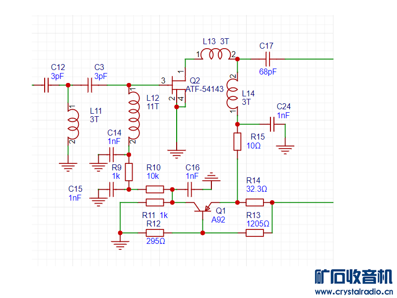

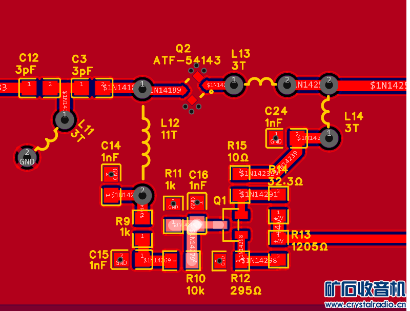

 楼主| 发表于 2023-9-27 09:23:48 | 显示全部楼层
mov99 发表于 2023-9-26 16:42
安全距离和走线长度不矛盾
我指的是大面积接地拓扑和走线的间距,还有走线的宽度,从PCB截图上看, ...
    那部分线宽的确是1mm,这个板子其他地方一般是0.508或0.8mm宽,电源部分是1mm,这块是布电源线的时候忘了改了。走线和铺铜直接距离是0.254mm,是挺近的。又看了下001有源天线的pcb,人家距离留的挺大,不过走线也挺宽,估计与当年是纯手工画板有关,从那个板子,以及论坛里那个3358做的卫星信号的放大器看,似乎走线宽点问题不大,若是参考传输线理论,严格阻抗匹配,我这么随意明显有问题。
    关于插座位置补过孔,应该是有益无害。
    这个板子基本可以确定是滤波器部分电感L3和负载电感L4以及分布电容构成了电感三点式震荡导致,我尝试把L4上面的高频旁路电容挪到R5上面,让电阻串入电感,破坏起振的相位条件,但仅仅是振幅低了,应该是300欧电阻太小了。L3肯定不能串电阻,否则滤波功能被破坏了。能采取的措施还有加大那个300欧电阻,干脆去掉L4,或者把输入端滤波掉个个i,高通部分放前面,低通放后面,得逐个试试看效果了。由于用了贴片电容,临时搭建滤波器费点劲,抽空再试吧。
发表于 2023-9-27 16:24:11 | 显示全部楼层
sea123 发表于 2023-9-27 09:23
那部分线宽的确是1mm,这个板子其他地方一般是0.508或0.8mm宽,电源部分是1mm,这块是布电源线的时候 ...
001天线,很久远了;以前的敷铜板粘工艺接差,走线窄了铜铂易脱落,无论焊盘、焊孔还是走线都很"粗壮",主要考虑调试及后续维修,而且,那个年代受前苏联老大哥设计理念影响,产品"傻大黑粗"
如果不是为了消磨时间,截图的PCB没必要试了, 调到海枯石烂也不会有满意的结果

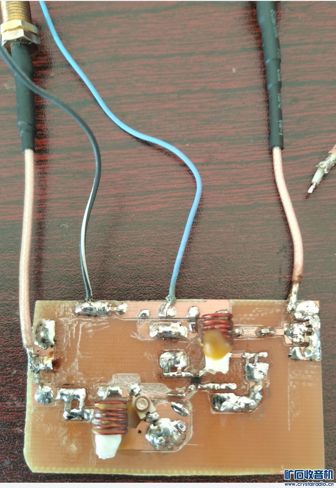

楼主的自激解决了吗?解决了分享一下。我用场效应管也做了一个类似电路。栅极和漏极都有电感,接到收音机上,效果很好。但是也发现一个问题,就是不接天线,输入端开路的情况下,也会自激。接上天线的情况下,自激消失。这个不稳定因素,不知道怎么解决。

只是有了原理图和印板图,没有装配后实物图,都是瞎指点^_^
发表于 2023-10-2 11:53:19 来自手机 | 显示全部楼层
我的板子是自己刻的,没有楼主的规范。
发表于 2023-10-2 12:10:08 | 显示全部楼层
刘贺 发表于 2023-10-2 11:53
我的板子是自己刻的,没有楼主的规范。
你做的实物图,看到了。电源滤波貌似没有用到大体积一点的电解电容器,试着用电解电容器来加强滤波,看管不管用先~
发表于 2023-10-2 12:19:58 来自手机 | 显示全部楼层
935482411 发表于 2023-10-2 12:10
你做的实物图,看到了。电源滤波貌似没有用到大体积一点的电解电容器,试着用电解电容器来加强滤波,看管 ...
是的 用电池供电,就没装电解。可以焊上一个试试。现在是输入开路的情况下自激。接上天线就正常了。
发表于 2023-10-2 12:57:35 | 显示全部楼层
用电池,也要用电解来退藕,保持供电的纯净~

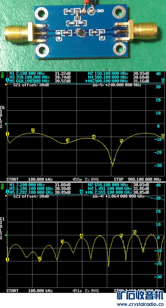

发表于 2023-10-3 00:13:24 | 显示全部楼层
500KHz~2GHz,增益30dB,用集成电路做很容易实现
 楼主| 发表于 2023-10-5 15:32:03 | 显示全部楼层
3358那个重新做了一个板子,去掉了输入端的那个电感,不自激了。415三极管这个,还是自激,集电极电感串了电阻,振荡有所减弱,但还是振荡。假期忙着串亲戚了,没进一步实验。目前看,顶层大面积铺铜,可能有问题
 楼主| 发表于 2023-10-5 15:33:05 | 显示全部楼层
做过一个类似的,挺稳定的。零件少的稳当,多的爱出问题

做实验的那块板子,还有一部分是用微波场管做的,那个自激的更夸张,L12换成 电阻也不行,抄的厂家说明,厂家原理图不应该有大错误,估计还是布线问题。
发表于 2023-10-5 17:49:25 | 显示全部楼层
电路板上那两个电感不能同向布置,应该互成90度放置,防止磁场相互感应产生自激。
