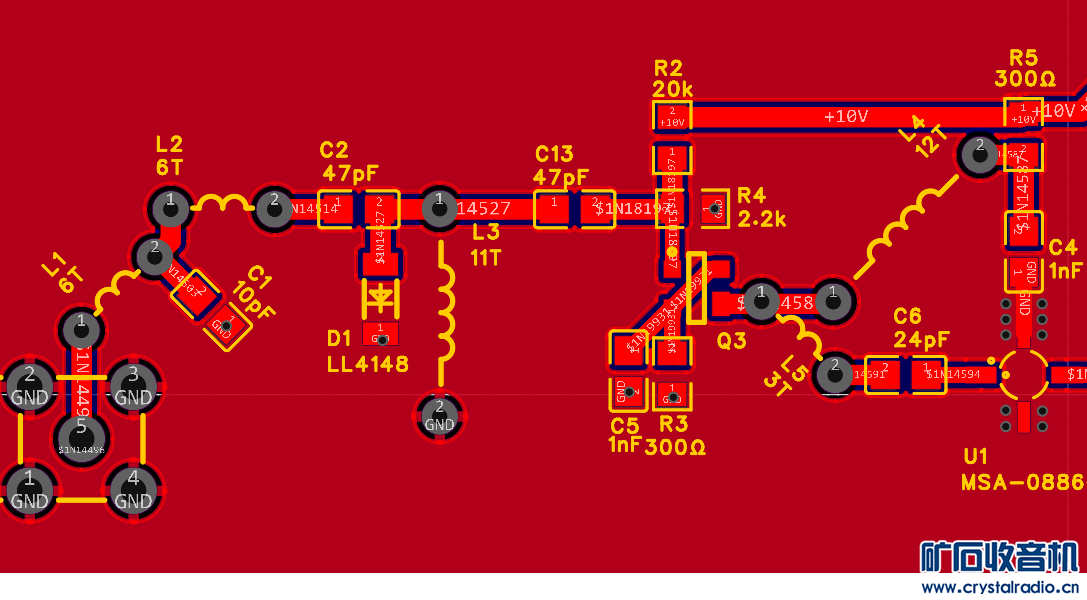

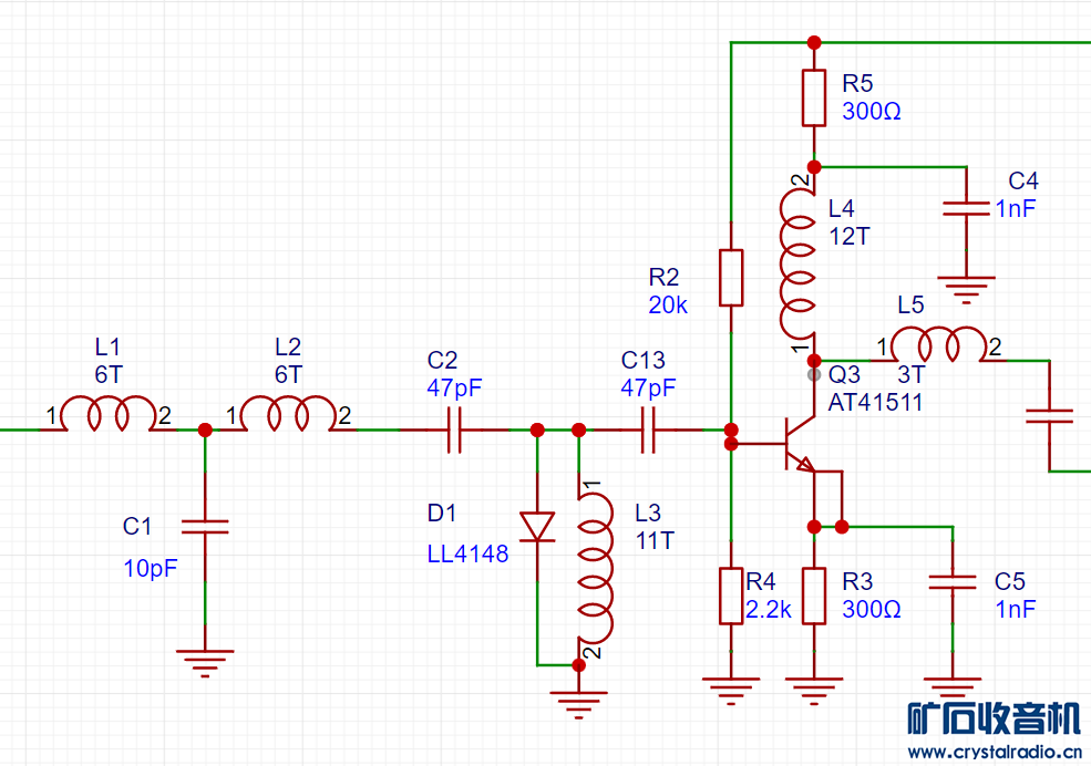

最近心血来潮做一个高频放大实验,复制的天线放大器电路,结果第一级自激,一直没弄明白原因,目前确定问题出在前级滤波器上,只要接入线圈L3,放大器就变成振荡器。转方向,加屏蔽都不灵,麻烦前辈们给指点指点。

发表于 2023-10-5 17:49:25 | 显示全部楼层
电路板上那两个电感不能同向布置,应该互成90度放置,防止磁场相互感应产生自激。
发表于 2023-9-25 10:09:26 | 显示全部楼层
基极加电感会变成典型的电感三点式电路,加阻尼,用结电容小的管子,破坏振荡条件,

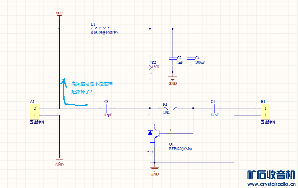

这个电路也存在同样问题,只要接入基级那个电感,也立马开始振荡

大概看了AT-41511的规格书,工作频率很高,保护二极管(D1)结电容和电感(L3)并联与三极管易组成振荡器(拆除R3、C5试下),如果非要加保护二极管可前移放在输入端,建意换结电容更小的二极管(比如,LC03CI、BAV99)
初非是超大焊盘(比如安装孔),过孔最好不放在焊盘上,可在元件接地焊盘的下端适当密集的放置接地过孔,比如,紧挨着置3个或更多个过孔,高频走线两侧密集放置接地过孔, 2mm甚至1mm间距一个
三极管的发射极直接接地有益提升高频稳定性;除非这段走线有阻抗匹配的作用,否则,元件间的连线要尽可能的短

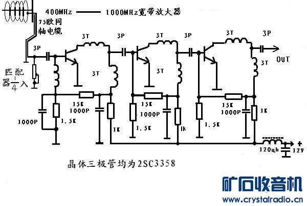

保护二极管拆了也震荡;过孔放焊盘上确实不大好,不过这几个过孔其实没啥用,那几个焊盘都是放铺铜上的(GND);我做3358放大实验的电路,过孔就是放焊盘两侧,也没有发射级电阻,一点也不妨碍它自激,只要基级接了那个0.x uH 的电感,就变100MHz左右的振荡器,这个电感影响震荡频率。也不知道和哪个地方的分布参数凑成了LC振荡器

发表于 2023-9-25 10:18:43 | 显示全部楼层
你可以参考一下成品的高频中继,我抄过好几个,都是用电阻做负载,比较少用电感做负载的

发表于 2023-9-25 14:46:23 | 显示全部楼层
sea123 发表于 2023-9-25 10:00
保护二极管拆了也震荡;过孔放焊盘上确实不大好,不过这几个过孔其实没啥用,那几个焊盘都是放铺铜上的 ...
电感L3和分电容一样可以谐振,从PCB截图上看,安全距离是不是太近小,走线也有点长,这样分布电容很大
输入端的带通最好换个结构,C13/L3及分布电容,就是个曲型振荡电路,还有发射极的R3/C5

发表于 2023-9-26 09:40:24 | 显示全部楼层
把R2接在R5下面降低放大倍数试试

发表于 2023-9-26 16:42:16 | 显示全部楼层
sea123 发表于 2023-9-26 09:03
安全距离和走线长度有点矛盾,远了走线更长,走线短了安全距离更差。没有R3,C5放大结构,只要这个频段的 ...
安全距离和走线长度不矛盾
我指的是大面积接地拓扑和走线的间距,还有走线的宽度,从PCB截图上看,信号线的宽度和元件焊盘基本一样,如果贴片件用的是0805封装,估计走线宽度有1mm,距离近没那么大的电阻,小信号也没那么大的电流,除了增加寄生电容没有益处,0.508mm(或更小)的宽度足够了,如果担心接地拓扑时距离小了,可先加宽走线,接地拓扑后再改回期望值,另一个办法是用禁止布线层(KeepOutLayer)隔离,事后删除该层,当然,电源走线可适当加宽
另一个距离是元件之间,小信号而且是高频板子,让元件的丝印"边框"紧挨着,过长的走线会增加寄生电感,只要保证用摄子挟着元件,烙铁头能焊接的间距就行,自制电感最好根据实际尺寸画个丝印"边框",避免PCB做好了元件放不下;输入端像是SMA型PCB座,在每个接地焊盘附近(延焊盘一周)加4个(或更多)接地过孔
纯属个人观点,仅供业余制作参考
