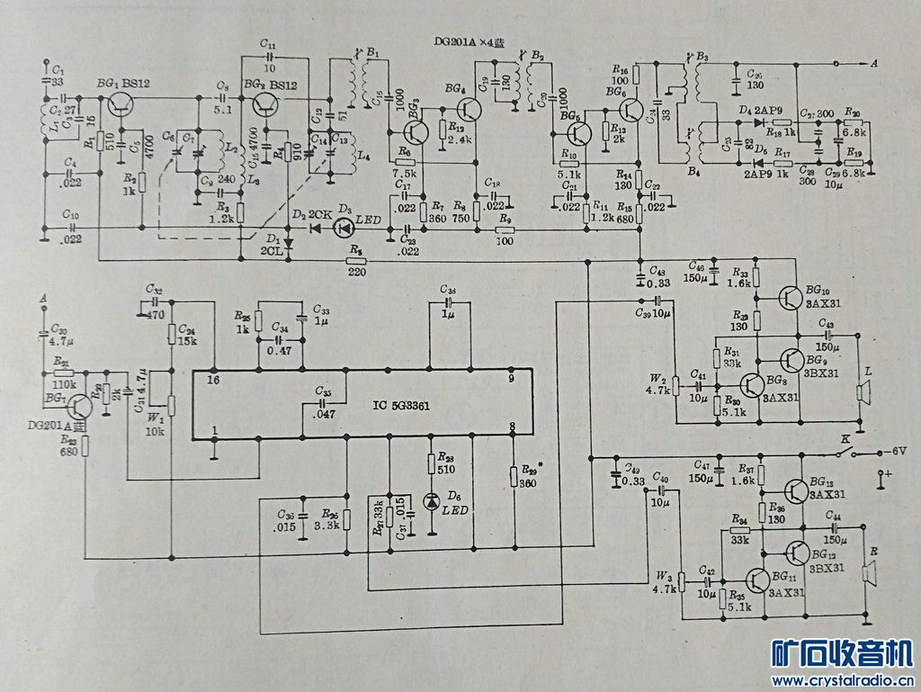

头戴式调频立体声接收机

说得是。之前没接触过调频电路,只是听大家说调频没有仪器很难调试。现在看来,把调频弄响,不是多么难的事,但是要把调频搞成精品,八成还得借助必要的仪器。这次搞的这个头戴式调频电路,实际上算是一次全分立元件调频电路的初步尝试,那个3361,只是个立体声解码芯片,去掉它,电路就成了普通接收,跟其它全分立元件调频电路大同小异。

 楼主| 发表于 2023-9-22 10:03:35 | 显示全部楼层
原电路图不太清楚,再发一遍。

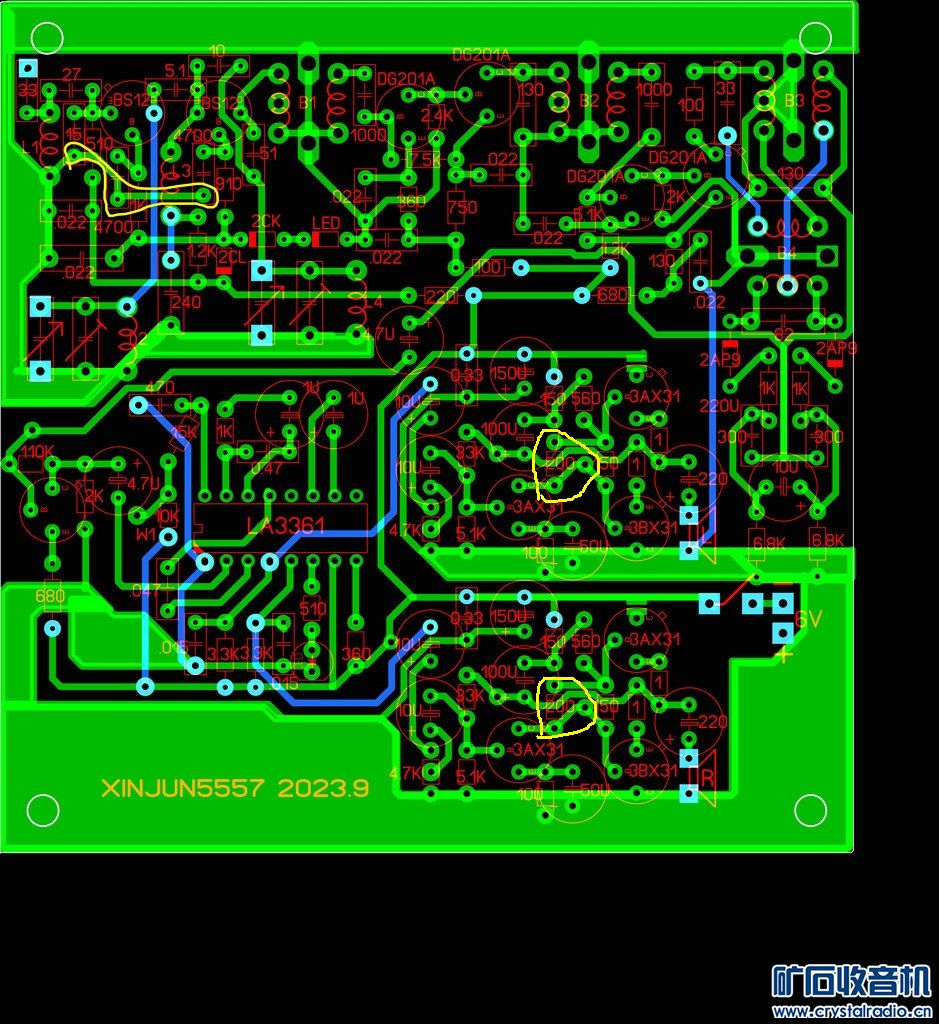

 楼主| 发表于 2023-9-22 10:19:53 | 显示全部楼层
发现原PCB版中的一个严重错误,与前两级三极管基极连接的4700皮法电容应该接地,原版没有连接。图中已用黄线标注出来。再就是,两组OTL功放中,用黄圈标识的地方,原PCB版是1k可变电阻,现改为200欧姆可变电阻。
