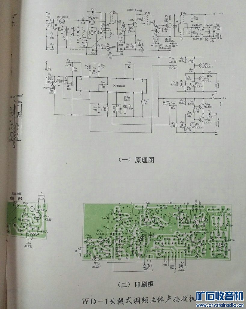

翻阅《无线电与电视》1984年合订本,看到一款《头戴式调频立体声接收机》电路,不知有没有朋友当年尝试过这款电路?效果如何?这个电路刊出后,可能仿制者众,纷纷给杂志社反应意见,于是该杂志社又于1985年第二期刊登了这个电路的印刷电路板。这里我把它们一并发出来,供有兴趣的朋友仿制。

我已经做出了这个电路的PCB文件,先是按原版做的,做了一大半,觉得不习惯,又按照我的习惯重新设计了一版,已送JLC打板了。我设计的这个PCB板,已经跟头戴式没有多大关系了,将来也不打算戴在头上。老师如果有兴趣,不妨再试试。今非昔比,再做,成功的几率应该很大。我之所以想尝试这个电路,是看到作者给出了不用高大上仪器进行调试的方法,不管成功与否,先试试再说。

这电路估计灵敏度有限,中放就1级,
说得也是,头戴式,又是在城市接收。

用了这么多晶体管还要用一个集成电路?那个集成块是干嘛的?
多路立体声解调器。

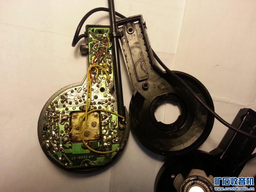

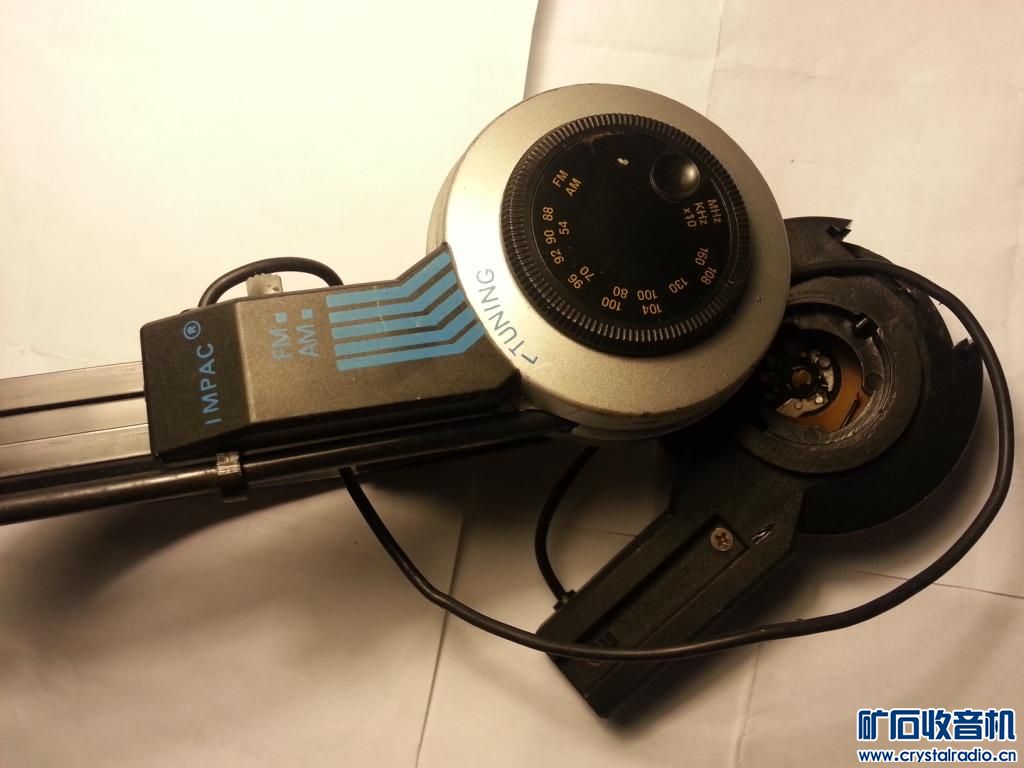

AM,FM收音机,两节七号电池。全晶体管的,我把它换成锂电池了。
