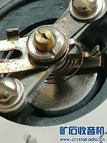

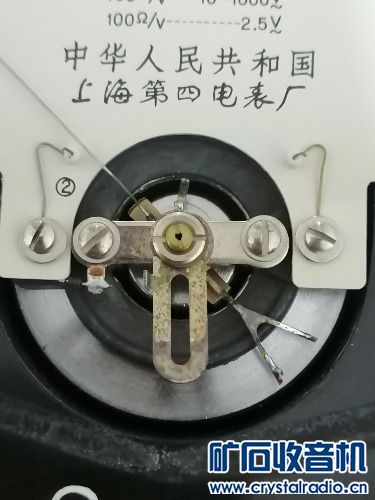

调整mf14轴尖轴承间隙问题

 楼主| 发表于 2023-9-19 19:47:28 来自手机 | 显示全部楼层
我把前面也拆开了,没有放大镜,用手机放大的,看不清楚,把轴承也拆了用酒精冲了一下,轴尖看不清楚,装的时候对了半个小时才对上,轴尖看不清楚,轴尖看不清楚啥样子,又恢复老样子了!
 楼主| 发表于 2023-9-19 19:51:04 来自手机 | 显示全部楼层
也算玩了一把表头,过瘾了,也没整好,也没整坏,对轴承轴尖的时候很麻烦,在游丝圈中间,差点对不上,看不清楚啊!
 楼主| 发表于 2023-9-19 23:14:56 来自手机 | 显示全部楼层
这些图是用手机相机最大放大倍数拍的

 楼主| 发表于 2023-9-20 19:39:00 来自手机 | 显示全部楼层
老郑小烧 发表于 2023-9-20 11:17
照得不错,如果用电脑发会清楚很多。
都搞好了,就是把前后轴承取下来酒精泡一会,喷壶对着轴孔喷几下酒精装上就好了,现在非常完美!
 楼主| 发表于 2023-9-20 19:40:18 来自手机 | 显示全部楼层
由衷的感谢各位老师前辈们的参与,谢谢大家了!
