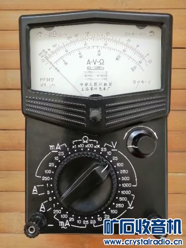

淘了一块上四mf14,机械调零位置经常自己变化半格(以满刻度50格计算),判断是轴尖轴承间隙有点紧,想调松一点不知道如何操作,恳请矿坛有经验的前辈们指点一下,叩谢

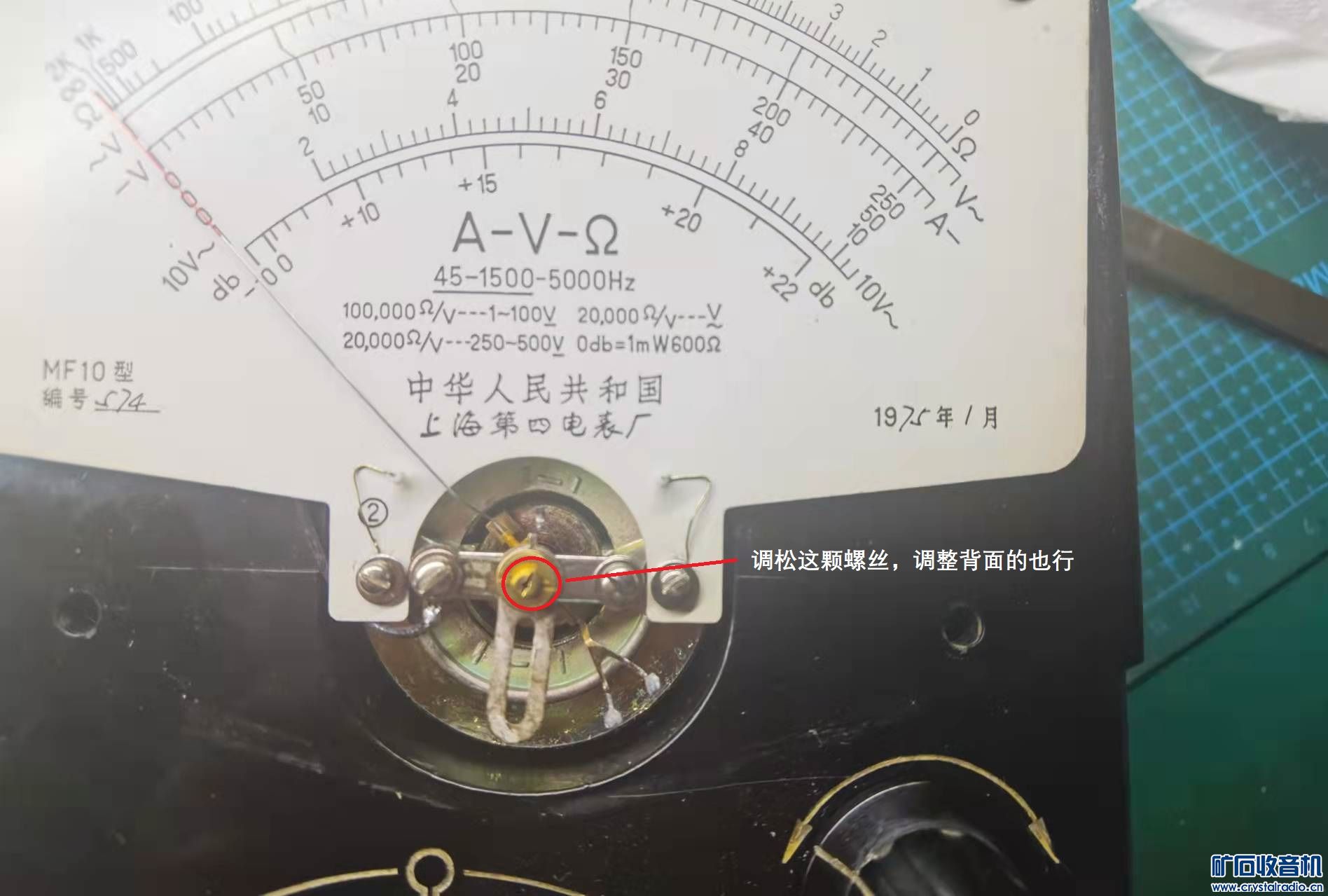

发表于 2023-9-18 16:26:38 | 显示全部楼层
大白菜贵了 发表于 2023-9-18 14:07
谢谢兄弟了,这得专用工具吧?
小号螺丝刀,太厚就磨薄,你看下就知道了。松到刚刚能灵活转动为准,表现是:敲击表头,指针能垂直于度盘上下震动(即所谓的“点头”),调整量一般不会超过1/4圈儿。

发表于 2023-9-18 12:34:56 | 显示全部楼层
用手指轻轻敲一下表面玻璃,如果指针尖能点一下头,说明间隙适中,不动太紧,晃动多,太松,供参考。

79年的表,成色不错,秀外慧中,唯一的缺点就是机械调零位置经常变化半格,恳请有经验的前辈们不吝赐教,最好附图参考,谢谢
 楼主| 发表于 2023-9-18 12:41:37 来自手机 | 显示全部楼层
谢谢回复,敲了不动
发表于 2023-9-18 12:46:49 | 显示全部楼层
大白菜贵了 发表于 2023-9-18 12:41
谢谢回复,敲了不动
太紧了,可以将轴尖螺丝松一点点,要小心,不要碰坏游丝

发表于 2023-9-18 13:55:13 | 显示全部楼层
大白菜贵了 发表于 2023-9-18 12:50
怎么操作啊?要特殊的工具吗?
没找到MF14的图,表头跟MF10的一样。下图是正面的轴承螺丝,一般都调整背面的,不用拆表头。

发表于 2023-9-18 13:57:45 | 显示全部楼层
楼主说的可能是回差,这问题很难搞,现在新出的30-40元的表很多都是这样,用几次就要机械调零。
