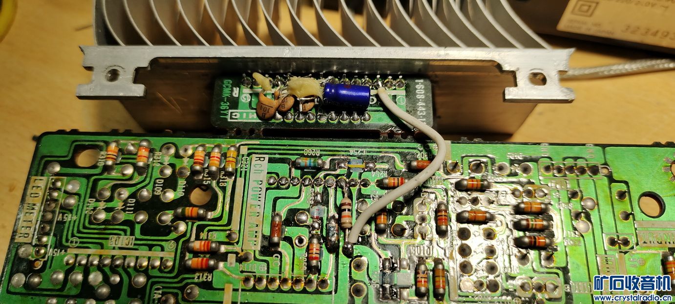

这份资料真是太宝贵了!全网独此一份,感谢分享。顺便吐槽一下现在的中文网站能搜索到的内容质量真是......
不过第5脚的处理是让其空置,这一点我不太理解,按照PDF上的说明5脚应该是接负电源的呀,难道是把STK4026II做单电源接法了吗?本人理论基础实在太差,还请各位老师指点一二。
 楼主| 发表于 2023-9-19 18:48:25 | 显示全部楼层
买了两块STK4026II,按照图纸改动了外围电路,终于弄好了。
东西虽老,但音质还是不错的,特别是收音机效果很棒!

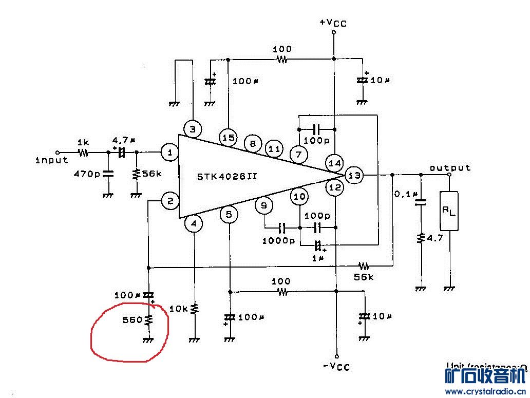

改好后还存在一个问题,就是声音太大了,音量只能开到10%-20%,增大下图中红圈内的电阻是不是可以降低功放的放大倍数,实现减小声音的目的。

改好后还存在一个问题,就是声音太大了,音量只能开到10%-20%,增大下图中红圈内的电阻是不是可以降低功放 ...
可以换到820欧-1K试试
发表于 2023-9-19 20:25:17 | 显示全部楼层
还可以在470P输入端并5-10K电阻,减小信号幅度,比改变自举电阻好些,不改变功放频率特性
发表于 2023-9-19 20:29:20 | 显示全部楼层
改那个13脚至2脚的56k为10k来降低电路增益。^_^
效果和增大红圈内电阻是一样的吧?
发表于 2023-9-19 20:52:10 | 显示全部楼层
littleant 发表于 2023-9-19 20:48
效果和增大红圈内电阻是一样的吧?
赶紧找合适电阻来自己确认是改哪个吧^_^
将红圈中的电阻换成5.6K,5.6K配56K是10倍就可以了。
 楼主| 发表于 2023-9-20 19:22:35 | 显示全部楼层
今天抽时间实验了一下,增大红圈内的电阻可以减小音量,但效果不明显,电阻在470-4.7K之间才可以,超过这个范围功放块就会严重发热。2脚连接的56K电阻减小太多功放块也会发热,看来想靠减小功放的放大倍数来降低音量行不通啊。
 楼主| 发表于 2023-9-20 19:23:07 | 显示全部楼层
集成块会严重发热

littleant 发表于 2023-9-20 19:22
今天抽时间实验了一下,增大红圈内的电阻可以减小音量,但效果不明显,电阻在470-4.7K之间才可以,超过这个 ...
原机功放电路的闭环增益是11倍(56k/5.6k+1=11),你改了功放ic之后,闭环增益为101倍(56k/0.56k+1=101)。所以,出现音量控制不大合用的问题。
要解决这个问题,可以是:
1、在功放输入端之前设置一个约10:1的衰减器。这样做,会导致整机的信噪比性能下降,功放ic富余的开环增益得不到利用。好处是简单易行,很容易成功,不会遇到出现自激的风险。
2、将0.56k欧(即560欧的红圈电阻)也按原机电路那样,改为5.6k。好处是,功放多出来的开环增益得到有效利用,可以把功放的失真率降低至改此电阻前的约1/10,不利的地方是,因为闭环增益改得较大(达到20dB),容易遇到自激问题。你现在还没改为5.6k,最多只改到4.7k,就已出现功放自激的现象(功放ic异常发热)。
这2点的内容,我主要是基于负反馈原理说的,也即是,存在这样一条规律:闭环增益约小就越容易自激。我知道本坛里存在着与我这一观点相反的意见,你不妨也参考一下,或许可以按其意见执行(即是直接就改为5.6k,不需采用我后面所说的第3点调试方法)
http://www.crystalradio.cn/forum.php?mod=viewthread&tid=2087389
3、最佳的办法是上面第2点的做法,但是,需要有配套措施,来解决好容易自激/直接自激问题。
其方法是加大功放ic的高频补偿,但做起来稍为麻烦(需要调试)。具体就是
(1)在8脚、9脚之间跨接一只数十pF的电容(目的是加大miller补偿电容),然后把红圈电阻稍改大。
(2)给功放接上合适的电阻负载(比如10欧/5w),输入1khz方波,令输出到电阻负载的电压为2Vpp左右(不用太大)。
(3)观察功放输出的方波波形。如果方波波形出现振铃,说明所增加的补偿电容不够大,需要加大。如果方波波形出现“溜肩膀”形状,说明补偿足够并已过量,允许把红圈电阻进一步加大。
(4)反复调试,直至令红圈电阻增加为5.6k欧时,方波波形既无振铃、又无明显的“溜肩膀”现象。
减小56k电阻,功放块发热,音量开多大?功放块发热是正常的,有散热器帮助其散热。不然,要加装散热器干什么呢?^_^
