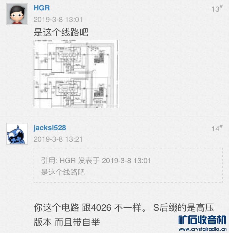

 楼主| 发表于 2023-9-14 21:12:42 | 显示全部楼层
今天仔细检查了外围电路没有发现有异常的原件,因为这台机器被原主修理过,但没有修好,我现在怀疑是功放块换错了,因为电路图上用的是STK4026S  但实物却是STK4026V,而且散热片上的螺丝孔位置和功放块的安装孔对不上。原主只装了一颗螺钉固定。经查找资料后发现与STK4026II的尺寸一致,外围电路也一致,所以我认为原装的应该是STK4026II
STK4026V能不能改动一下代换STK4026II?如果不能就只能买两个STK4026II来试试啦。

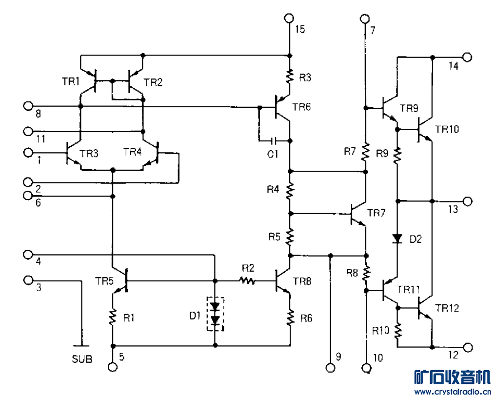

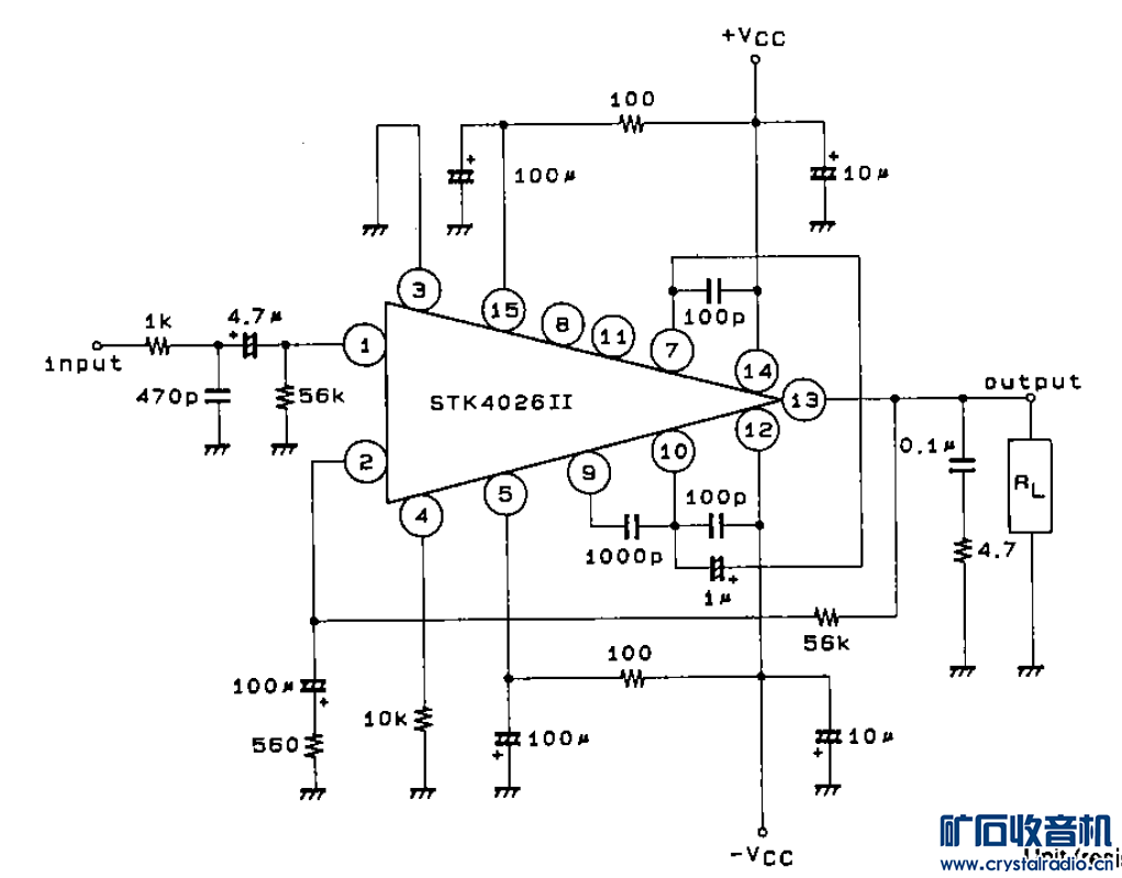

 楼主| 发表于 2023-9-14 21:20:47 | 显示全部楼层
下面是两个集成块的对比,请大师们帮忙看看,怎样才能代换

发表于 2023-9-14 22:21:36 来自手机 | 显示全部楼层
1楼整机电路图里的功放ic,明显与24楼的ic不同。
24楼的所有ic,VAS级的负载都是恒流源负载,因此,VAS管的数mA电流将流经5脚再到负电源。
1楼的ic则是电阻+自举电容的负载,VAS管的数mA电流不流经5脚。
按照1楼的图来使用24楼的IC,那么,有数mA的电流流过5脚外接的3k电阻,令5脚电压以及VAS级的负载恒流管e极电压只有-2v左右,因此,VAS管的负向摆幅只有2V,呈现出一楼测试波形中负半周被严重削波的现象。
要解决一楼所遇问题,只要按24楼的图来改动功放这部分电路即可。

 楼主| 发表于 2023-9-15 21:43:08 | 显示全部楼层
小鬼头老师分析得很在理,STK4026S和STK4026V、4026II都不是一个类型的功放,不能直接代换。但是搜遍全网也没有STK4026S的资料,更别想买到了。目前只有改电路用STK4026V或4026II.
发表于 2023-9-15 23:08:08 | 显示全部楼层
SONY FH-7 STK Modification
Hi ,
For Sony FH-7 or FH-7MKII STK Power stage modification ;
STK 4026S STK4026-II, and different from each other.
STK 4026S ---> STK4026-II for Modification =
1- Open top cover the FH-7 Amplifier deck and remove the STK4026S
2- STK 4026-II chip to do the solder
3- Change the R526 ----> 560 Ohm
4- Remove the C254
4- STKL4026-II pin5 ---> Empty (NC)
5- Pin3 abd pin4 ---> Empty (NC)
6- You must connect STK4xxx-II pin9 and pin10 between 1000p (1n).
7- Remove R258 and R259
8- Pin10 and pin12 between connect 100p (0,1n)
9- Pin7 and pin14 between connect 100p (0,1n)
10- Cancel the C256
11- Change C257 ---> 100n (0,1uF)
12- Change R261---> 4R7 / 1W
13- Disconnect the pin15 from 32V line
14- Pin15 - pin14 between connect new one 100R/1W.And now pin15 and ground between 100uF connect.
15- Remove C303
16- Connect new one with 1uF electrolytc pin7 between pin10
17- Remove pin4 from ground and you must connect new one with 10K pin4 between ground.
18- Pin8 and pin11 empty (NC)
19- pin3 connect to direct GROUND!
20-Change C253 ---> 4u7/16
That is OK...
And Now , your SONY FH-7 Amplifier is Success has worked !!
GoodLuck..
ta2ctp from TURKEY   自行核对 仅供参考……
