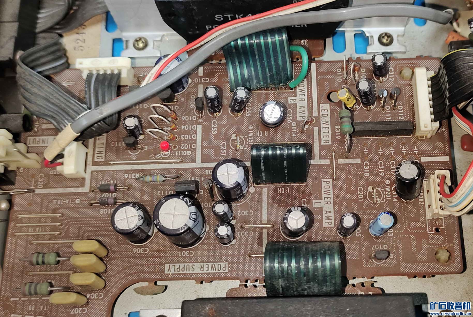

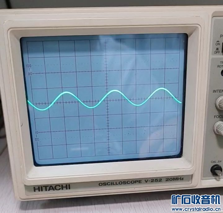

    一台老式索尼FH-7MKII分体机,念旧想修复,现故障表现为小音量时正常,加大音量则声音失真。各路电源基本正常,功放厚膜STK4026输入端波形正常,输出端失真,本人平常只修一些开关电源,没接触过功放,在此特请教各位老师可能是那个部分的问题?
附上局部电路图
Sony FH-7MK.pdf
250.32 KB, 下载次数: 206

 楼主| 发表于 2023-9-12 20:44:48 | 显示全部楼层
两个声道故障相同,功放IC 5脚只有-2.3V,与图纸相差较大。

楼主,个人认为,功放模块的动态范围受限,即模块本身及外围相关的元件。
 楼主| 发表于 2023-9-12 21:09:47 | 显示全部楼层
12、14、15这几个电源脚电压都正常

12通往5有一电阻,查下。

liwj113 发表于 2023-9-12 21:15
你把功放IC的周围图片拍照发上来,大家好跟你讲检查那个元件,多半是那些保险电阻失效或者老化变质所致。修 ...
有劳了
发表于 2023-9-12 21:29:05 来自手机 | 显示全部楼层
查下负33V电压及俩3k电阻

另一边工作不良产生消顶。
发表于 2023-9-12 22:03:30 | 显示全部楼层
很明显有半波没工作,查外围电源吧

查一下D101二极管

查C301、C302负极对地电压是多少?就是正负极电压有没有33v....
