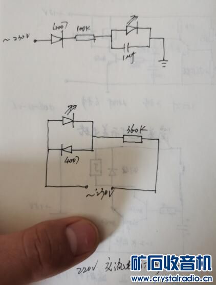

到现在楼主也不敢说出串联的电阻多大阻值。2W是怎么算出来的。

有人算过了,大概一个指示灯一年2度电,这个灯是指插板上的直接电阻接220v的那种。

工作在市电220V,LED串电阻限流,功耗绝大部分消耗在电阻上。如果是1.8V的LED,消耗在LED上的功耗还不到百分之一,电阻消耗百分之九十九以上。LED七八十年代时才面世,那时还不叫LED,叫发光二极管。那时的器件发光效率不高,有印象设计电流的确是推荐10mA左右。不过,那时候的发光管价格还比较昂贵,市面上还见不到带发光管指示的电源插板。现在的LED,做电源指示用,微安级的电流足够了,所以才有了这些220V直接用电阻限流的应用,整个电路的功耗也就0.1W左右。楼主是大惊小怪了,2W估计是用这些便宜的家用功率计测试出来的,不准确。

1W?你也够保守的,LED指示灯串390K,1/16W电阻,消耗0.1W。

我一般把插座的LED指示灯的电流用电阻控制在1mA左右。指示清晰,安全,耐用。

消耗0.1W,几乎都在电阻的发热上....
1/16W电阻,用久后,会发热变黑,有一定的隐患,最好用1/4W....

本来就是串的电阻, 只不过这个电阻的大小,功率瓦数是有讲究的, 很多插座的这个指示灯的电阻电阻烧掉,导致LED要么不亮, 要么烧掉了,况且,也不会出现像你说的2w 那么大功率, 1W的LED灯珠都已经可以用来做高级手电筒了。 你要测,也得要精密点的仪器来测电流,至少小数点后4位数。
关于这个LED的指示灯,  我自己研究了很久,分享给你两个LED灯做指示灯的电路图(很多年前随手画的)。也欢迎高手批评修正。
