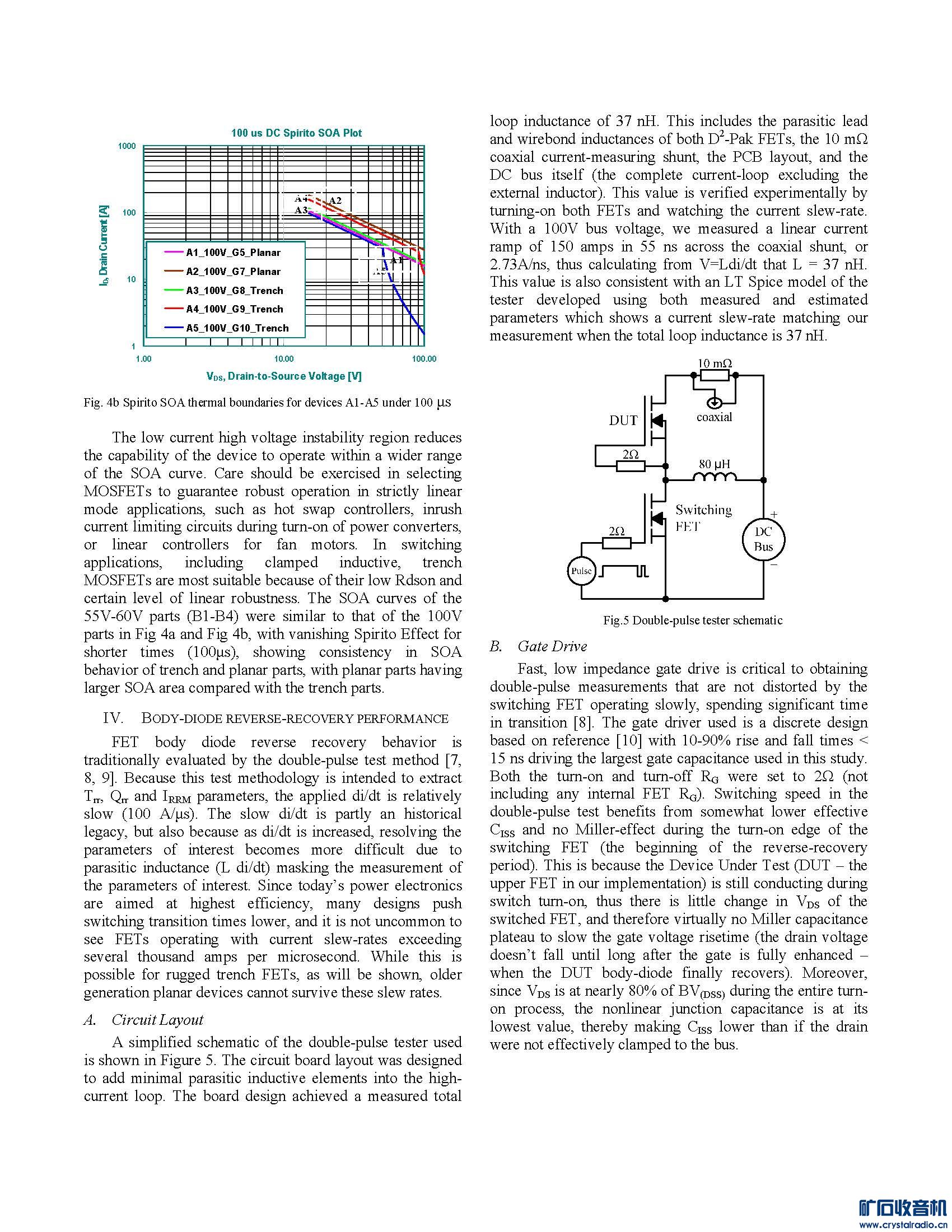

发表于 2023-9-5 10:35:54 | 显示全部楼层
尽量选planar结构的MOS,其面积大,SOA很大,比较强壮。tranch结构的MOS,其特点是内阻很小(多个垂直沟道并联),Idm标称很大,但是SOA不大,容易坏。原因嘛,看看它们的结构就知道谁的热量更均衡,更容易散热:
这里有论文支撑,有人专门做了试验:
 楼主| 发表于 2023-9-5 11:37:58 | 显示全部楼层
xiaoduan 发表于 2023-9-5 10:35
尽量选planar结构的MOS,其面积大,SOA很大,比较强壮。tranch结构的MOS,其特点是内阻很小(多个垂直沟道 ...
专业,平面确实抗冲击比沟槽更强

发表于 2023-9-5 14:06:19 | 显示全部楼层
IR的平面和沟槽早就混着卖了,现在基本上没有平面的了,市面上的都是沟槽工艺的。
