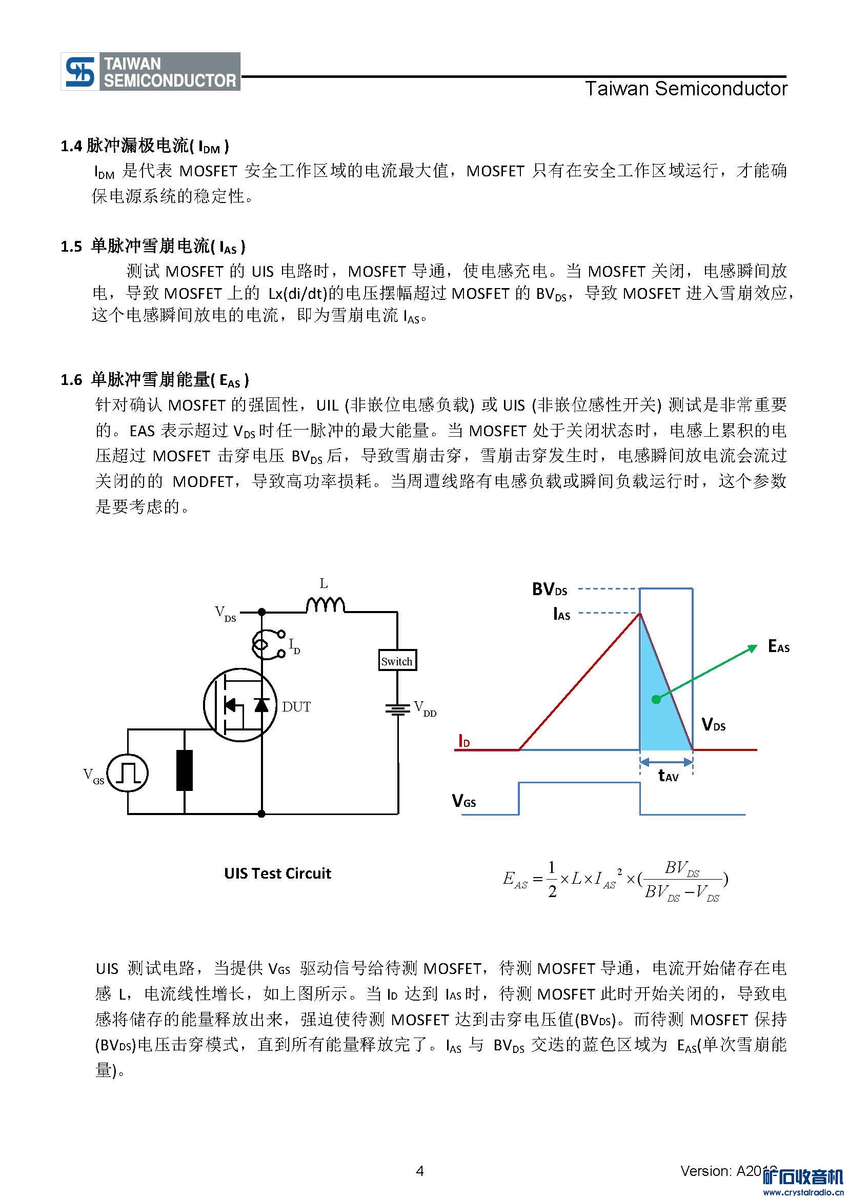

MOSFET的最大极限电流IDM如何测试,测试这个电流是否可以决定这个MOS管的好坏不易烧

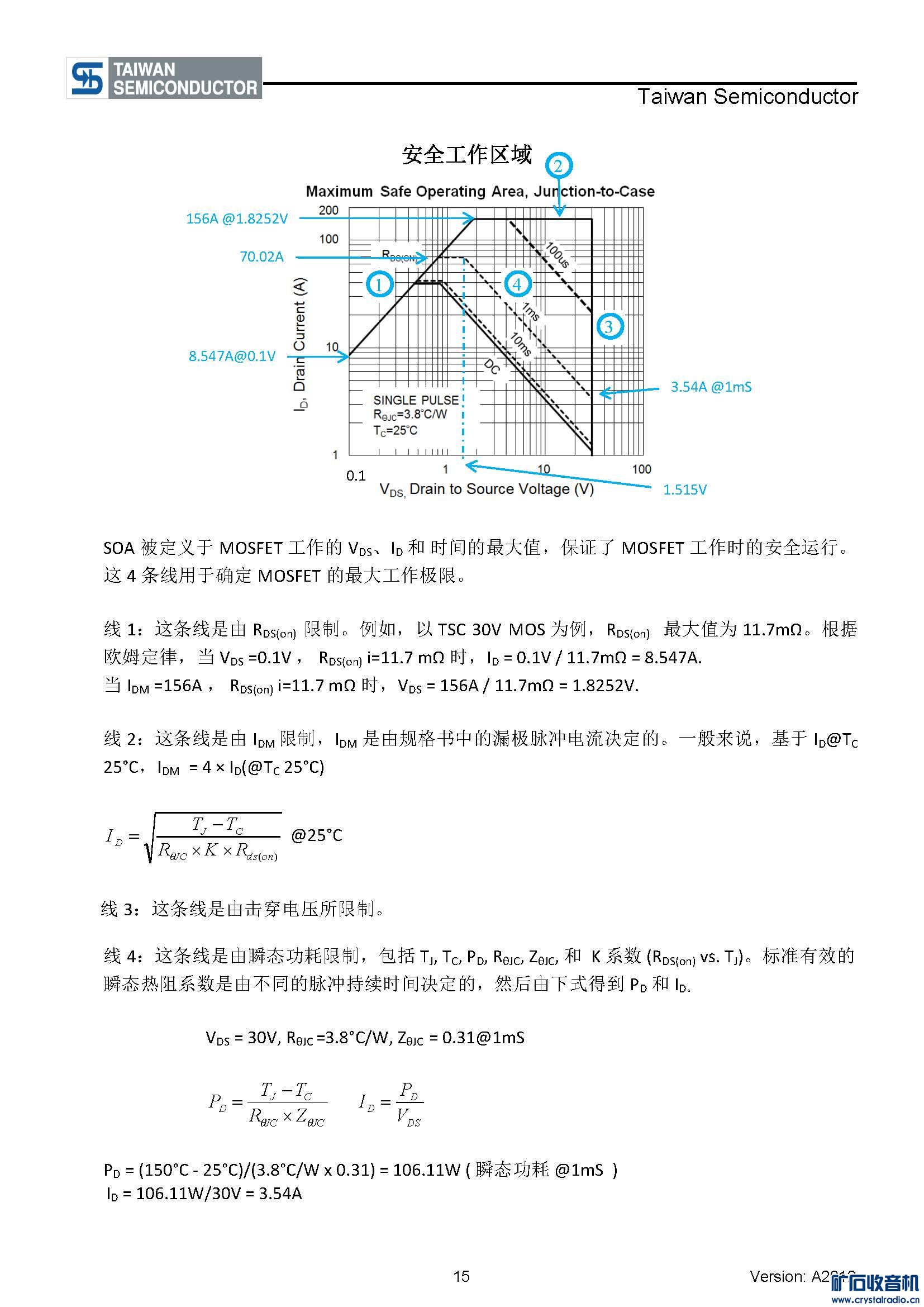

要让管子“不易烧”,关键是要把管子控制在SOAR(安全工作区)内。
与其去测这个没什么实际作用的Idm, ...
我是想挑市场上质量好、价格低的MOS来做替代,质量好价格低的基本只有国产能实现,但国产的规格书。。。。基本是乱做,所以需要确定这个MOS管能否直接替代某个型号,如果确定能否替代,感觉直接用他标称的电压电流,并不准

正经MOS管的DATASHEET上面会写明测试方法的,只是业余条件下,不易实现。
发表于 2023-9-4 13:26:37 | 显示全部楼层
手册上明确说了,这个指标是用脉冲法测出来的,就是很窄一个脉冲,MOS还没来得及发热,或者说发热的热量很小,在这种条件下测试的。你自己测,时间稍长一点,管芯瞬间高热量来不及散发出去,瞬间就烧毁了,看SOA曲线就知道了。

注意管子的SOA就好。
SOA是什么?

MOS管的安全工作区,这个好像也不太好测试,完全凭厂家写
发表于 2023-9-4 15:09:46 | 显示全部楼层
Safe Operate Area,摸死在不同场合下,每次工作(导通)时间(占空比)不同,有的甚至是直流,有的时候只是一个很窄的脉冲,那么摸死可以安全工作的电流就会不一样,因此制造商用 Safe Operate Area 描述工作电流和时间的关系。
至于摸死的最大电流,就当它是广告词吧

制造商的一些数据不是测出来的,是算出来的,尤其是 Idm 之类,这个前面说了,英飞凌等厂家在解释 Idm 等数据时暗示了这一点。
其它一些数据,是用管芯,在“充分散热”下测试的,这个充分散热我们做不到,而且我们买到的是封装好的管子而不是管芯,所以原则上,我们测不了厂家 DS 上的一些数据。当然,可以“接近”测试,这个还是可以的。
比如楼主要测的 Idm 需要短时间大电流脉冲,最简单的就是找个低压大电流的开关电源,然后给摸死一个矩形波就好,看摸死啥时候炸
