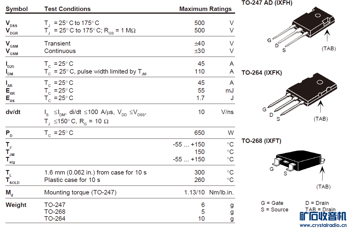

MOS管的极限电流和雪崩能量哪个更重要,哪个参数决定他的稳定性,不容易烧毁?  研究MOS管几个月了,还是好疑惑,网上查到用脉冲测试IDM、有用电焊机、有用专用几万的仪器,哪个更科学?  还是说买个30V  100A的可调电源,能否这样测试? G极直接接12V还是直接用PWM控制加大测试?

制造商的一些数据不是测出来的,是算出来的,尤其是 Idm 之类,这个前面说了,英飞凌等厂家在解释 Idm 等数据时暗示了这一点。
其它一些数据,是用管芯,在“充分散热”下测试的,这个充分散热我们做不到,而且我们买到的是封装好的管子而不是管芯,所以原则上,我们测不了厂家 DS 上的一些数据。当然,可以“接近”测试,这个还是可以的。
比如楼主要测的 Idm 需要短时间大电流脉冲,最简单的就是找个低压大电流的开关电源,然后给摸死一个矩形波就好,看摸死啥时候炸
发表于 2023-9-4 13:26:37 | 显示全部楼层
手册上明确说了,这个指标是用脉冲法测出来的,就是很窄一个脉冲,MOS还没来得及发热,或者说发热的热量很小,在这种条件下测试的。你自己测,时间稍长一点,管芯瞬间高热量来不及散发出去,瞬间就烧毁了,看SOA曲线就知道了。

按照英飞凌的说法,Idm 由热设计也就是封装决定,所以很可能(暗示)不是测试出来的。
如果要测,理想的仪器当然是功率器件分析仪比如 KS B1505/06 之类,电流可达数 kA,电压可达数 kV

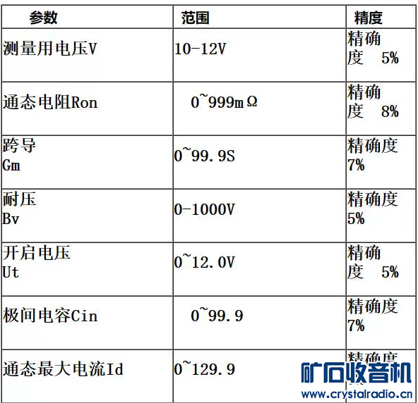

 楼主| 发表于 2023-9-4 09:36:29 | 显示全部楼层
这种值得买吗,可以测试通态电流,不知道是否有用
所以让你买 KS 1506 咯,用它测出来的数据大家都信服,你买个国产的,你自己都上来问信不信
btw. 最大的问题其实还是测试方法,比如你自己贴的 DS 里 Idm 测试条件是脉冲宽度限制于 Tjm,问题是,你怎么测 Tj?
