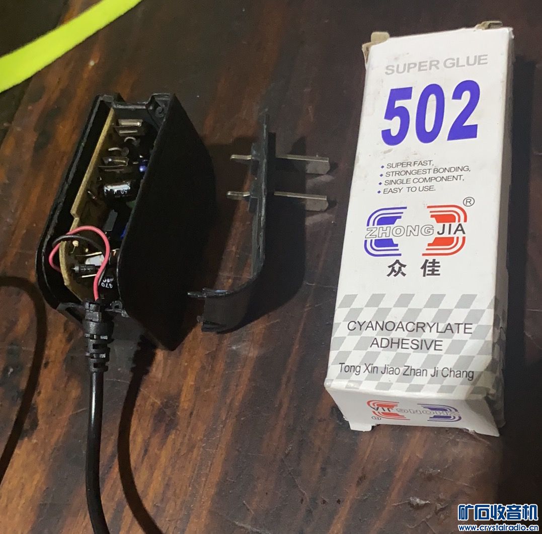

头灯充不进电,主人讲充电器是新的,拆开后,给你们看看充电器内部^_^

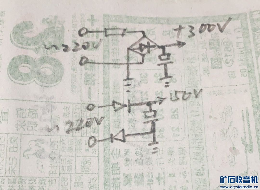

没人看懂,那就我来解释一下吧:
一个好处,两个4007,电路连接形式是串联。工作在半波整流工作状态。电路板的安全间距不够,只能这样来保护其长时间正常工作。这是其一。前面其他坛友也注意到这个严重的问题。
其二。一个4007给滤波电解+极,一个4007给电解-极,不管哪个4007出问题,比如一个4007短路,另外那个4007一定还在认真工作。短路的那个二极管此时相当于导线。电解电容器不会因为坏一个4007而鼓爆。^_^
 楼主| 发表于 2023-8-27 19:04:26 | 显示全部楼层
帖子里,问他会不会推演,会推演的话进行推演一下~他和你讲其他的东西……
图中,上电路时原充电器采用的。
下电路,是老九改装过的。可以保证电解电容上电压极性,总是正确的。
