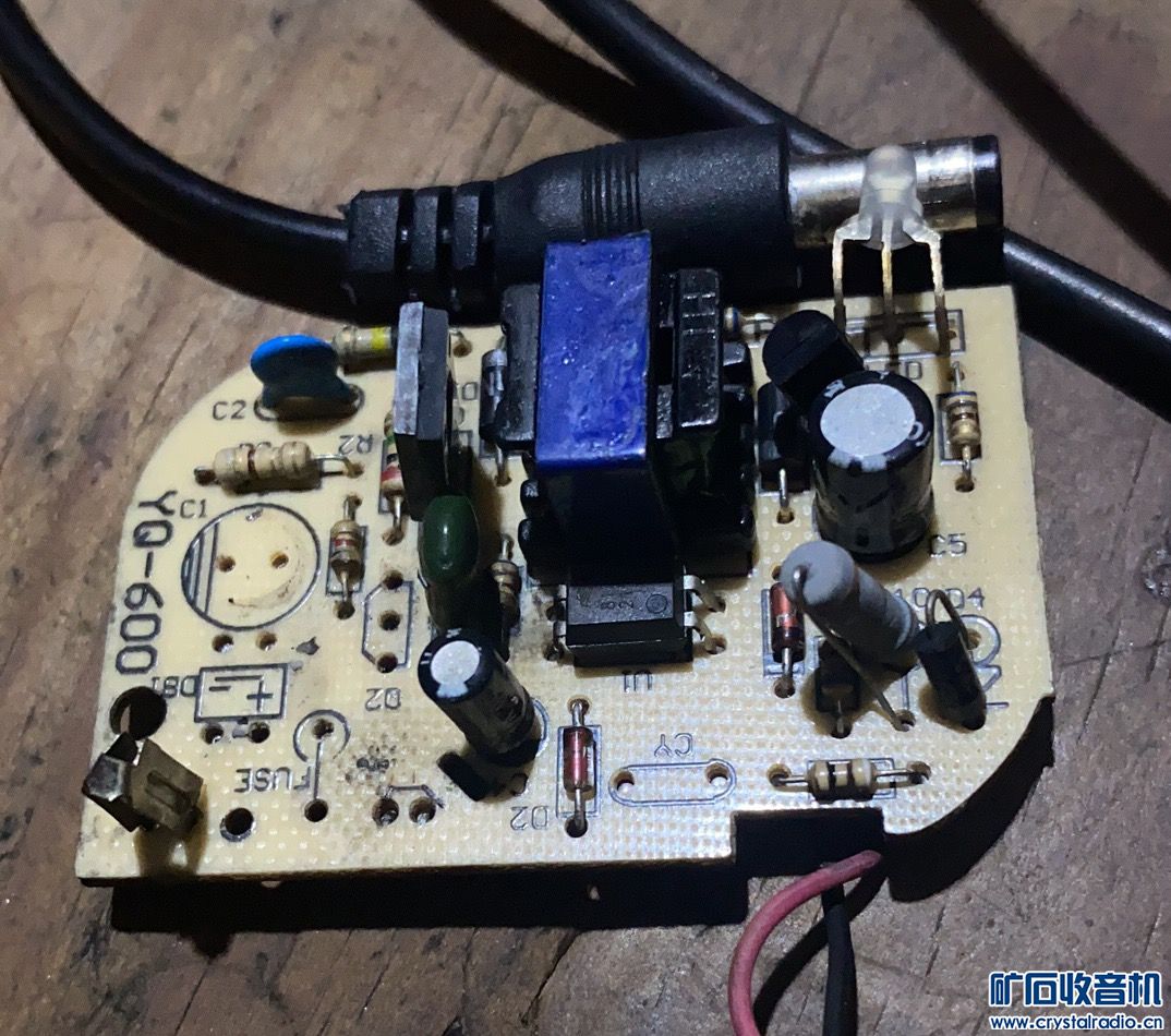

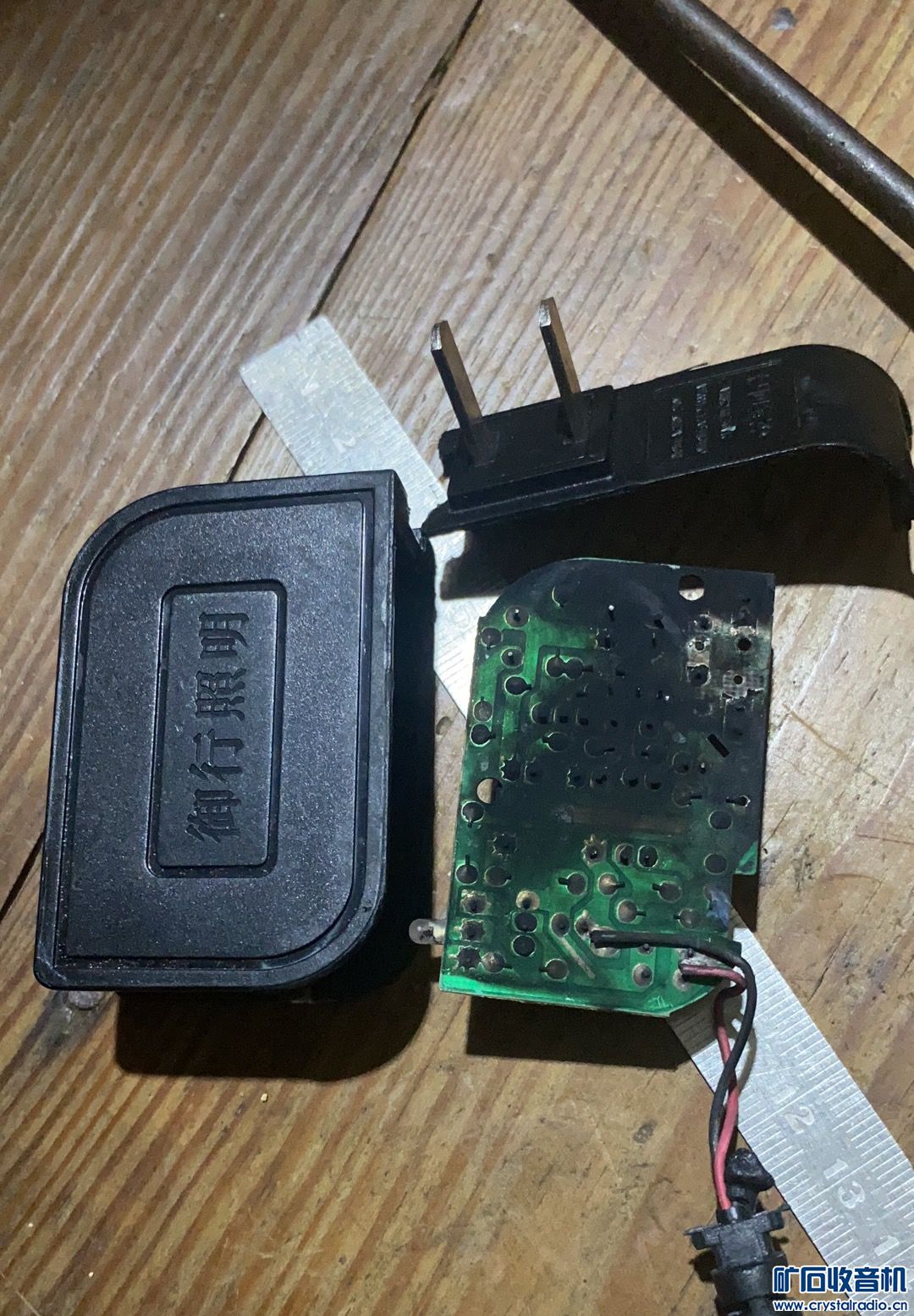

头灯充不进电,主人讲充电器是新的,拆开后,给你们看看充电器内部^_^
发表于 2023-8-26 21:01:22 | 显示全部楼层 |阅读模式
新的,照样帮他拆开^_^

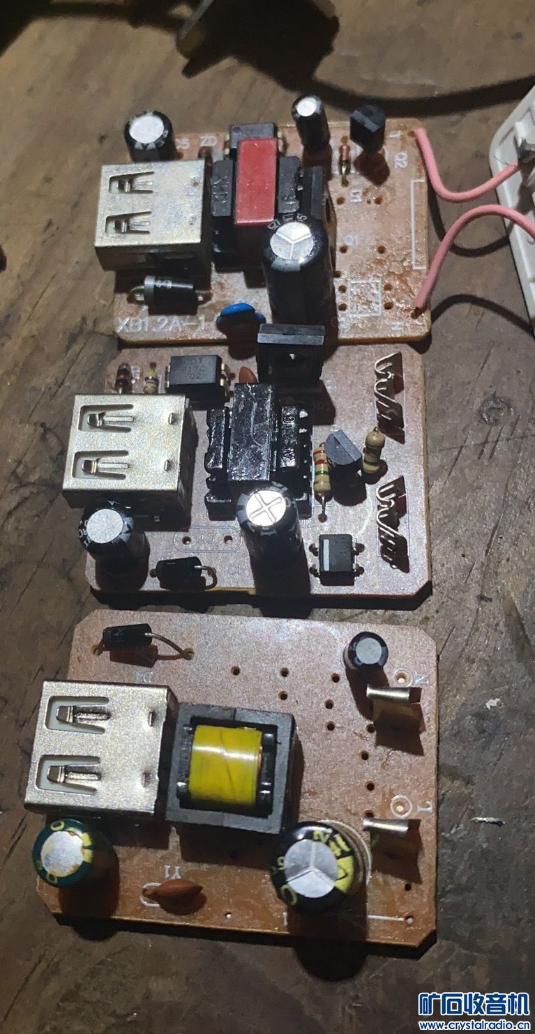

发表于 2023-8-26 21:32:39 | 显示全部楼层
炸成这样了,闻闻味就能猜出来吧
 楼主| 发表于 2023-8-26 21:40:36 | 显示全部楼层
从来不靠鼻子闻,自有判断它好坏的方法与手段^_^

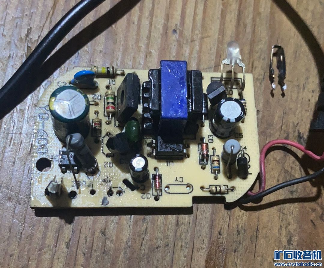

 楼主| 发表于 2023-8-26 21:59:45 | 显示全部楼层
元件面^_^

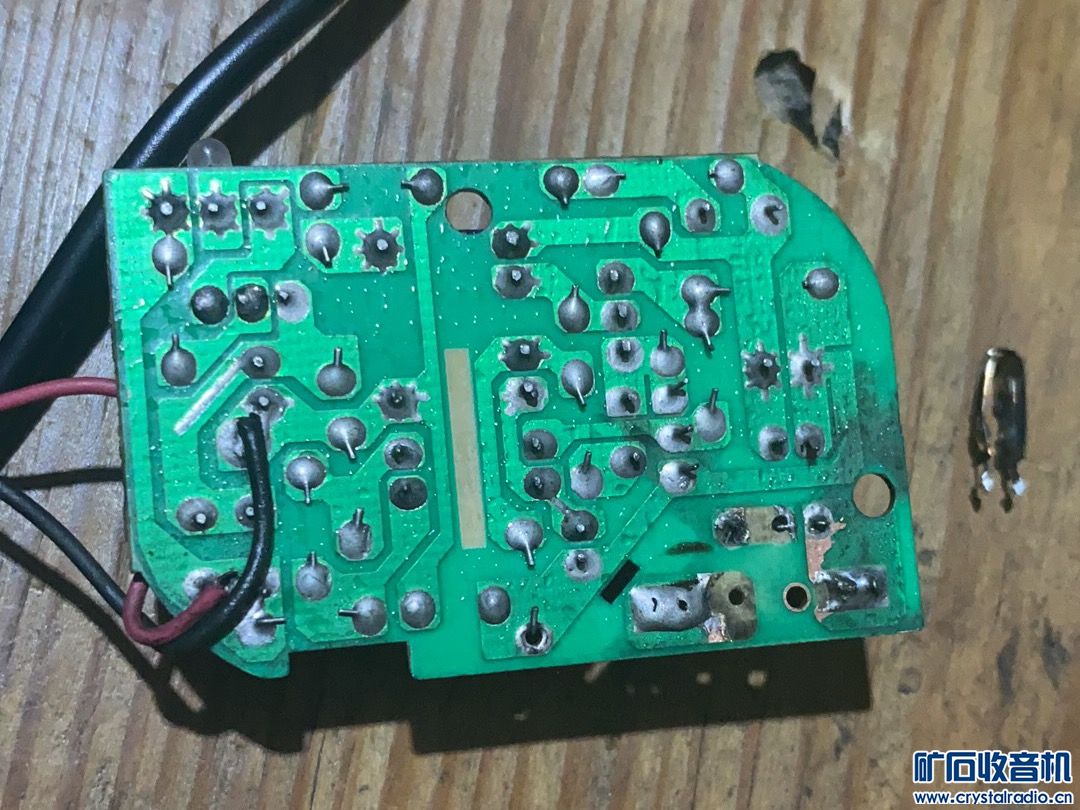

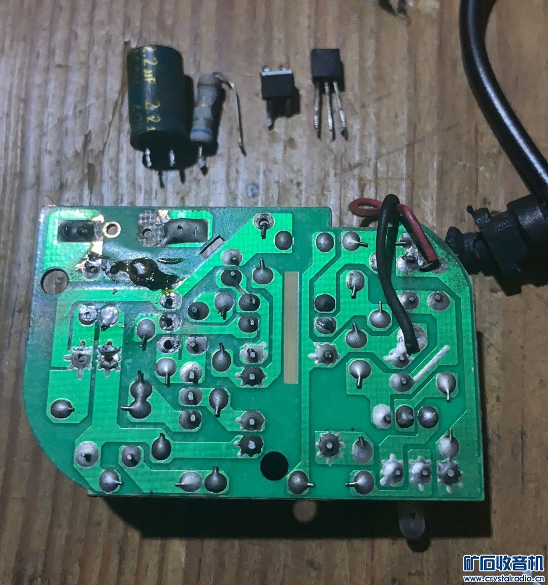

 楼主| 发表于 2023-8-26 22:12:51 | 显示全部楼层
洗板后^_^
还没有用万用表检测哪些元件损坏,保险丝电阻熔断是看得见的~

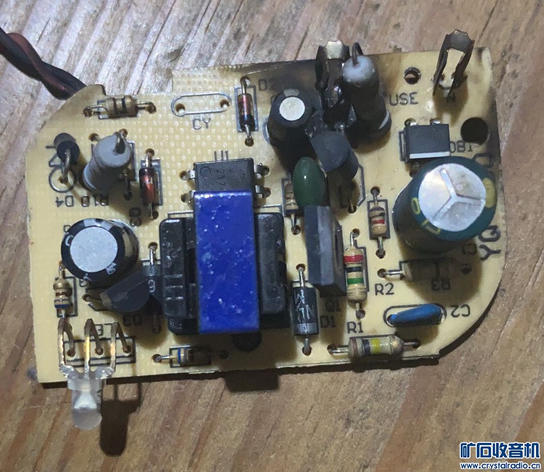

 楼主| 发表于 2023-8-26 22:36:40 | 显示全部楼层
万用表检测出来的损坏零件:三极管8050,滤波电解电容因为桥堆损坏而顶部鼓包,桥堆四个脚已直通,保险电阻前面讲过已烧断。
 楼主| 发表于 2023-8-26 22:53:30 | 显示全部楼层
问一下大神,修还是不修^_^

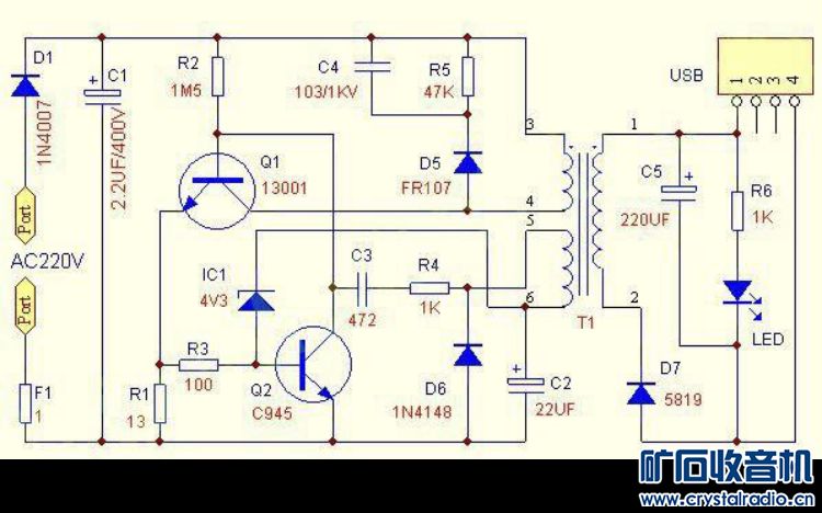

 楼主| 发表于 2023-8-27 07:20:54 | 显示全部楼层
喜欢高谈阔论,喜欢长篇累牍,看不懂短小精悍,看不惯风趣幽默^_^
版主发话了,那就搜索一下,贴上网络上相似的5v手机充电器电路图,电源的初级电路基本都一样,供初级电子爱好者们参考。
次级,等搜到相似电路或者实绘图再贴了……
 楼主| 发表于 2023-8-27 07:30:45 | 显示全部楼层
上图,原作者测绘的电原理图,USB输出接口有点瑕疵。
按照他这个图来自己做电路的话,充电器输出电流会受到限制,即输出电流小,往往最大电流被限额500mA以内。正确的电路形式是USB输出座的2-3要进行电路短接,即连接在一起。此时,输出电流可以达到1000mA。
发表于 2023-8-27 08:49:36 | 显示全部楼层
正确的电路形式是USB输出座的2-3要进行电路短接,即连接在一起。此时,输出电流可以达到1000mA------USB输出座的2-3本来是传输数据的,与输出电流没有关系吧?
