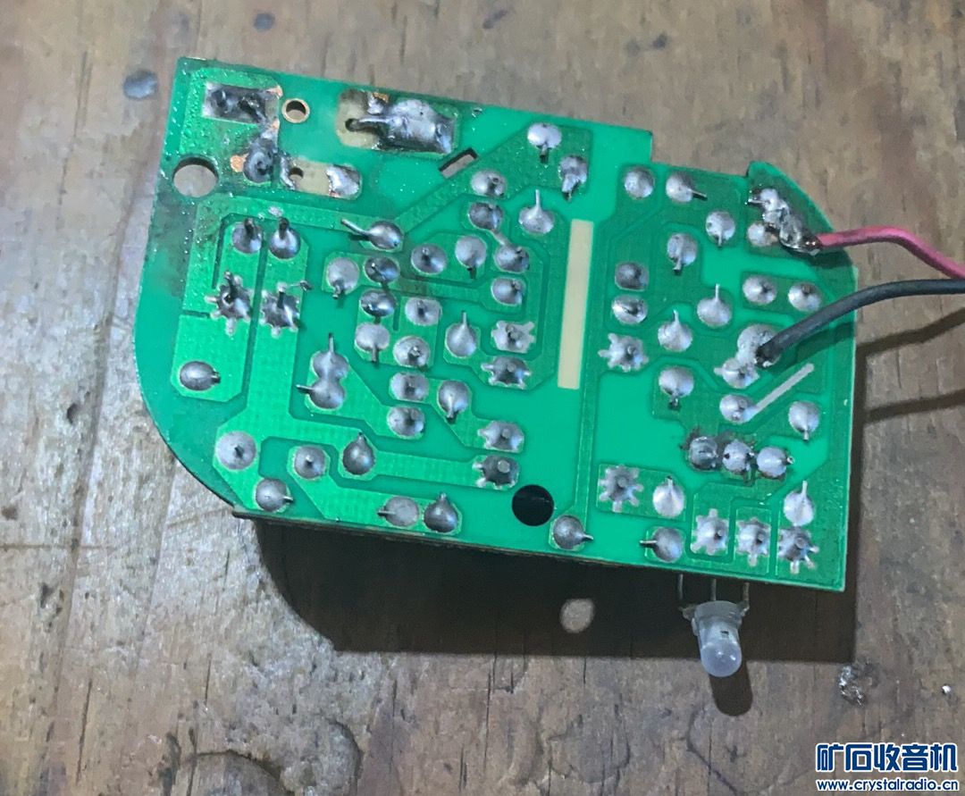

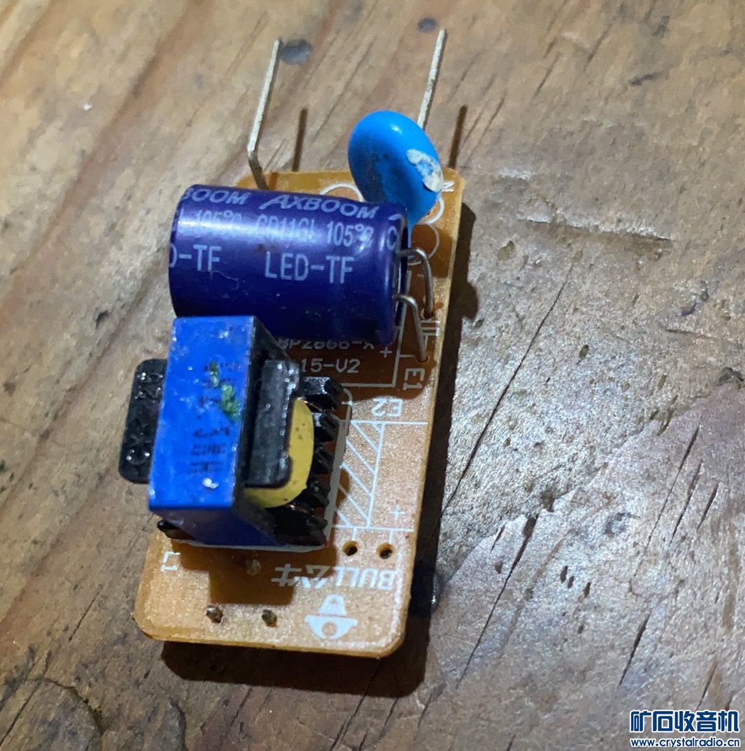

头灯充不进电,主人讲充电器是新的,拆开后,给你们看看充电器内部^_^

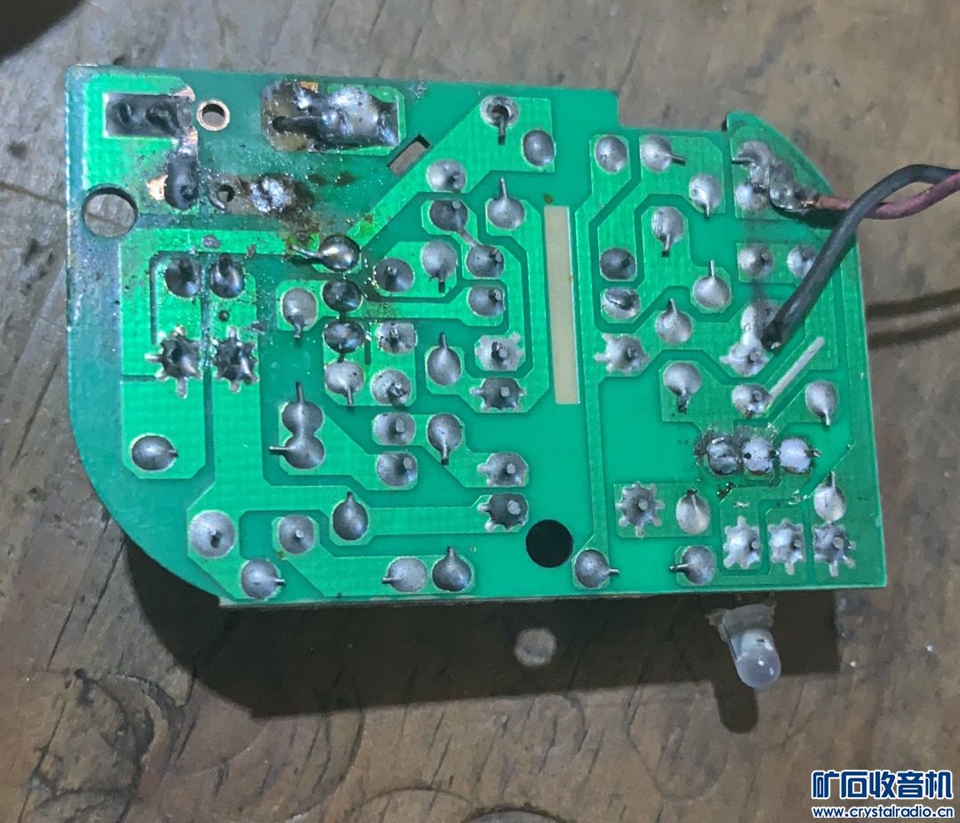

园丁版主凌晨发话,能修尽量修后:
洗板后:
以上修理过程中,整流桥堆我改成了两个4007二极管哟,原理是什么,看官自行思考。
插电试验时,不插LED头灯
插上LED头灯,正在进行充电

最后,来讲一下:为什么主人认为他的所谓新的充电器,我一定要自己拆开它看看里面的问题……
很多坛友,心里都在嘀咕:难道楼主闻味判断出这个充电器内部烧了?
不是闻味的!
灯的主人可能有个习惯,先插充电线,此时,充电器上的指示灯会亮起。所以他强调这个充电器是新的。
我拿充电器插电源排插上,指示灯不亮。明显是充电器有问题!^_^

这个板子上拆的4007
这个上面拆的3.3uf/400v滤波电解
这个电动车充电器板子上拆的8050管子

图中,是有两个焊点看起来焊锡很少,工厂装配工焊接工艺的问题,我也注意到,你看我后面拍图,已进行过补焊哦~
