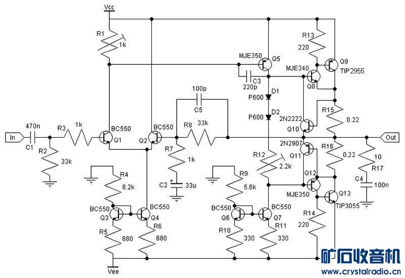

发表于 2023-9-5 12:11:02 | 显示全部楼层
对有大环路负反馈功放来说,无论是晶体管功放,还是电子管功放。负反馈环路电阻上并联的那个小电容,无一例外都是为了进行相位补偿校正,也就是所谓主极点校正,而不是进行频谱曲线校正,事实上从幅频特性来说,它给放大器带来的反作用,会让原本平直的频响变得不够平直,也是没办法的办法,两害相权取其轻,放大器不自激肯定更重要。
发表于 2023-9-5 12:22:25 | 显示全部楼层
负反馈环路里面的电容,正面应用一个是积分器,比如在晶体管功放输出保护电路和电荷放大器里,另一个是频率均衡,有意制造不平直的频率曲线,如下图RIAA曲线均衡放大器,它本质是能让频响变得不均衡而不是让本来平直的频响更加平直。

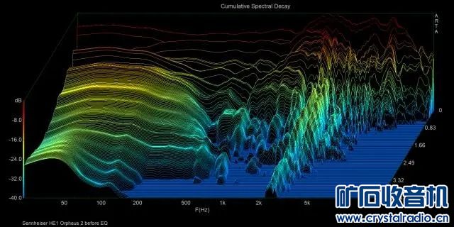

发表于 2023-9-5 13:44:22 | 显示全部楼层
即便用小容量的耦合电容把频响曲线拉直了,但是一上频响瀑布图,又会原形毕露,低频的延时过长阻尼过低,就又会面临原来那个没有解决的问题。
比如这个耳机的频响瀑布图,各个频率从振动到停止延时不一样,放大器如果这样就只有扔了 低频控制力太差,几乎就失控了

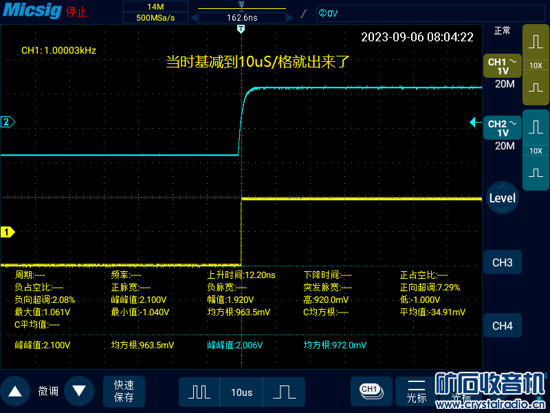

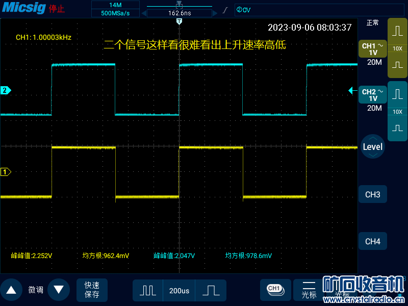

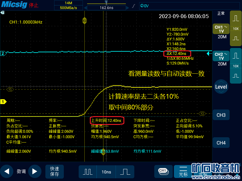

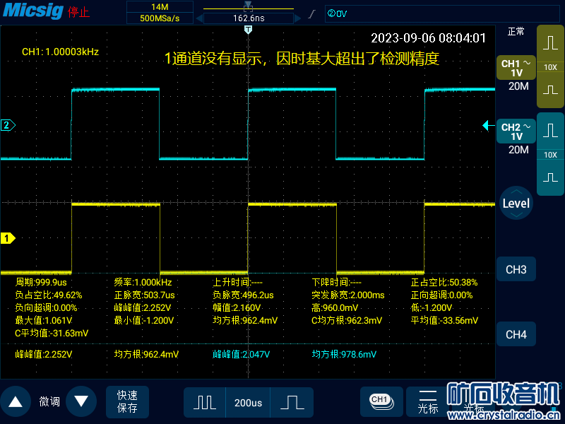

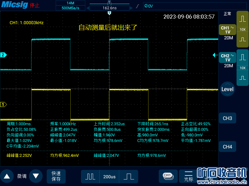

      关于用方波测上升速率问题
      我们这些老孩童手中仪器一般都是二手淘来(大家都是垃圾堆里寻宝),质量、精度各不相同,所以我一向提倡用自有的设备用比较法来确定各胆机的区别。
但很多老师(老烧)都要用标准的(经校正)仪器和标准的算法来说事,凭我们手中家伙就做不到了。
下面关于测试速率问题谈一点体会
首先要有一台基本可以的数字示波器,方便直读数据,二是信号源,对信号源的质量可用示波器先测一下。
   先测一下自己的信号源在什么的状态下。
下面是二个信号源的波,直看是看不出什么差距。
有数据测量的就能看出差距。
2通道的信号中有延时。
在1通道的信号中却没有测出,但并不表示没有,主要是示波器的时基太大,精度不够,缩小时基就能看到。
当时基调小到10us/格时就能读出来了。
速率计算方法,是上下沿各去10%,读中间的80%,如下图,测量的电压是1.6V,总上升时间为12.4ns,平均每V是7.75ns。上机测后的数据同样算每V多少值,然后去除因有的延时(如7.75ns)。
上述计算不知对否,请坛友们指正。
最后大家来讨论一下,上升速率的大小影响哪些相关点,如带宽、听感等。
