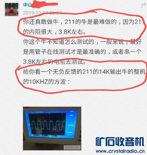

发表于 2023-9-7 20:06:16 来自手机 | 显示全部楼层
小小超人胆 发表于 2023-9-7 16:43
是呀,因为一秒首席大师说我不了解211管,有多难做,跟我交流起来很困难。我就有些斗气似的晒出了我做 ...
你是不了解211,211是高阻管,输出牛非常难做。高阻意味着什么?就是高频很容易被分布电容衰减,而且这种牛必须114以上的大铁芯,0.3以上的初级线径,为了满足低频,初级匝数还不能少。我记得老曹说过:211牛是最难做的

发表于 2023-9-7 21:27:06 来自手机 | 显示全部楼层
小小超人胆 发表于 2023-9-7 21:07
你做不好就做不好,我们二人讨论你把老曹抬出来干什么,老曹是谁啊,不认识,他说难做就难做啦,自己这 ...
是有人这样说过,我说话从来不空穴来风,具体是谁我不清楚,出于个人隐私我马斯克了
