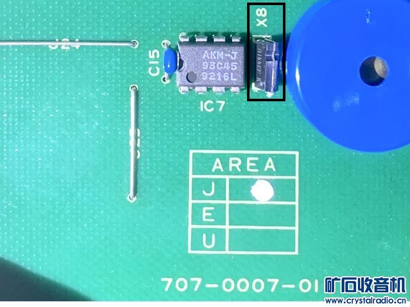

求助!日本金嗓子T-109调谐器改频

发表于 2023-9-7 12:10:01 | 显示全部楼层
首先找到改变显示的办法。图中这个方框内的是什么?如果是短接线,拆掉试试,改好显示后,找到收音头的本振,把线圈重绕,找一个已知本地最强信号的电台,用无感的东西拨线圈的间距,比如两根牙签。直到电台能显示ST为止。我91年开始改汽车收音机,直到2003年把东西都交给弟弟才不干 了。
发表于 2023-10-5 22:00:22 来自手机 | 显示全部楼层
那么完美的电路板,不可能无缘无故出现两根跳线,那两根跳线估计就是改频的方法
