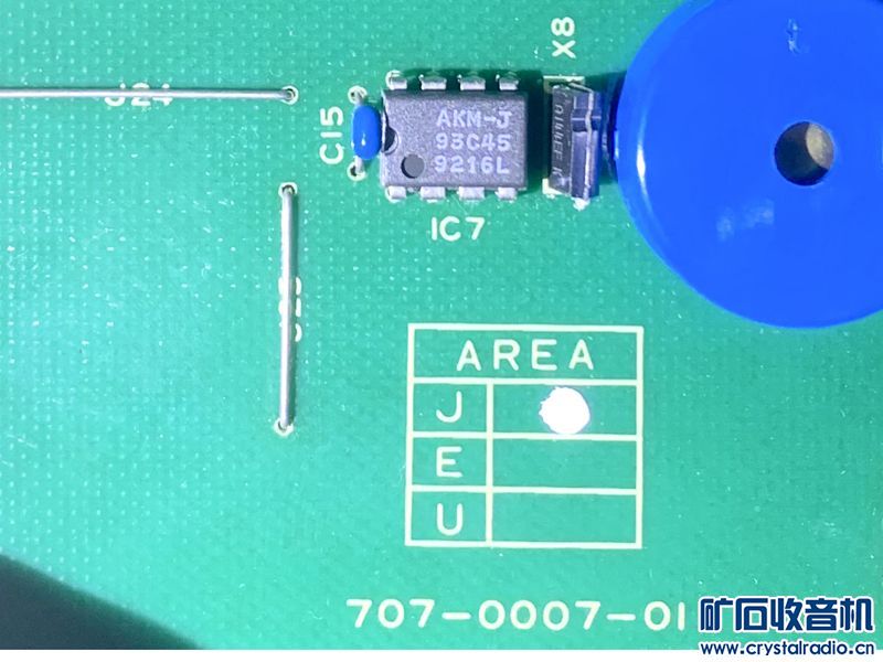

明显的标志,这个肯定是改码片了,X宝先买个编码器吧,把AK93C45A读出来看下,试着改某些项,不断试。
换八脚管座,多买几片93C45,原厂做备份,  或者谁有欧版拷贝一下。
硬件方面: 日频 与欧频美频差距较大,如果原机通道、本振频率覆盖比较大76-108,如像sony SW77,就不用改。

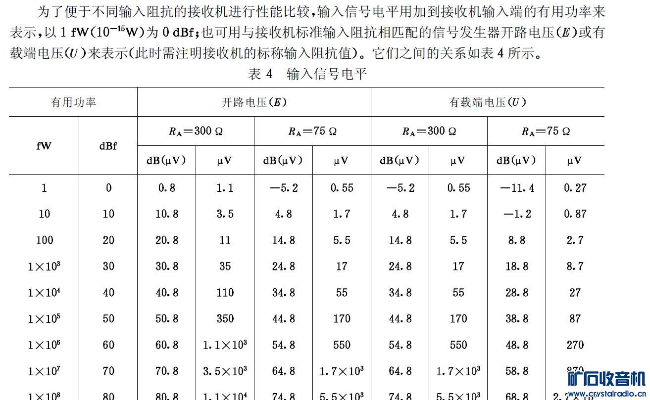

最好用综测核实一下灵敏度,原PDF文档数据 实用灵敏度11dBf,大约75欧输入阻抗  S/N=30dB 时  约0.9uV,如相差太大,需要改,
按照惯例估计,也就是输入回路、本振某些电容参数需要调整适当减小,电感应该不用动(毕竟生产线出来是国际化的产品,通用性要强),
至于去加重参数,电容需要用DDS的高频信号源测频响来确定

固件里应该几种接收频率都有选项的,应该是如何调用的问题。以前的版本是通过增减二极管或短接线来改变选择接收频率的问题。现在的先进一点了,比较智能了,应该是通过按键的组合来打开选 项
发表于 2023-8-24 19:01:27 | 显示全部楼层
另外,我认为板上那个存储IC应该是用来存储用户数据用的,固件还是固化在MCU里
