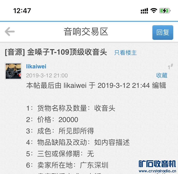

发表于 2023-8-23 12:37:06 | 显示全部楼层
13952016708 发表于 2023-8-23 12:29
我有一台SONY5800,貌似蛮高级的机子,春节后买的,花了1800,日频。这款同样型号索尼也出欧版,的和国频 ...
你的机子,10台,都不够这台机子的价值。^_^

发表于 2023-8-23 12:48:52 | 显示全部楼层
13952016708 发表于 2023-8-23 12:41
谢谢老友提醒,我不怎么玩外机,也就3-4台。估计给人忽悠了。不是咸鱼的,是朋友兴冲冲介绍我买其它 ...
看到没有
发表于 2023-8-23 13:01:55 | 显示全部楼层
囊中羞涩限制了我的见识。佩服!
