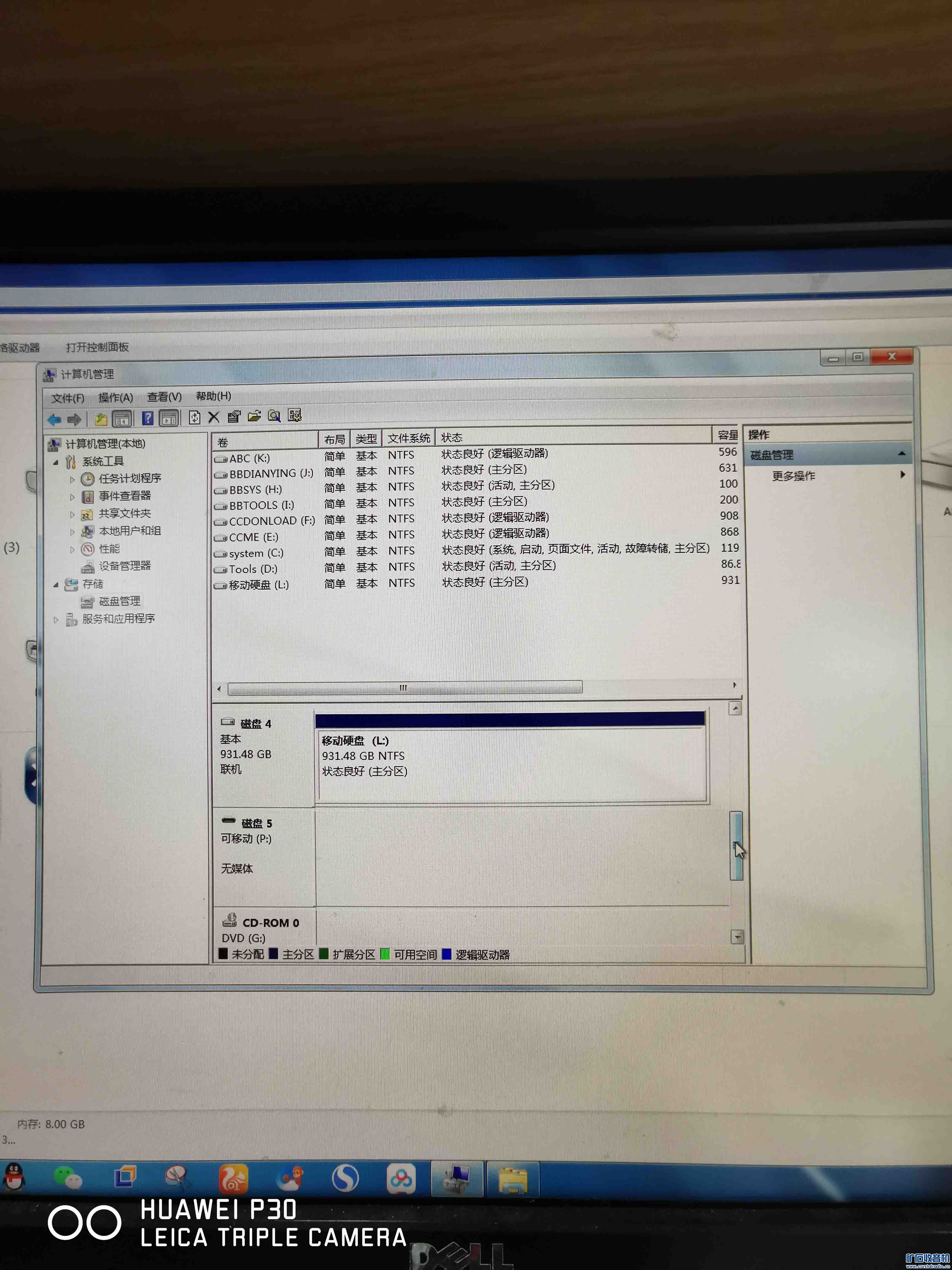

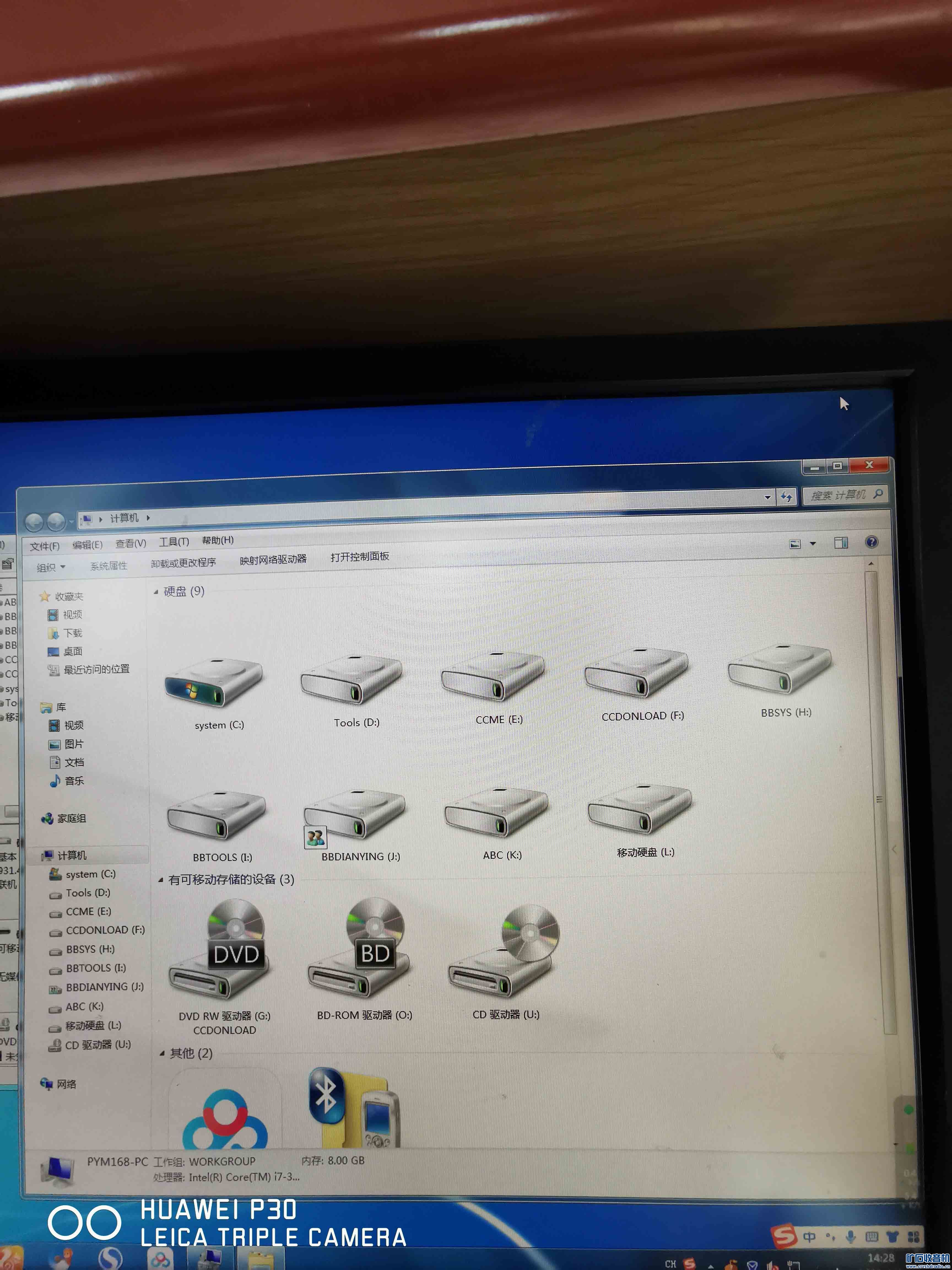

 楼主| 发表于 2023-9-1 15:13:50 | 显示全部楼层
今天有时间,贴一个图出来。
 楼主| 发表于 2023-9-1 16:42:51 | 显示全部楼层
以上第二张图显示的“P”,不是移动硬盘,只是机箱里面的外接SD卡。就是这里没有显示移动硬盘的盘符
 楼主| 发表于 2023-9-1 17:11:20 | 显示全部楼层

 楼主| 发表于 2024-10-23 17:00:39 | 显示全部楼层
各位有什么办法搞好这个?

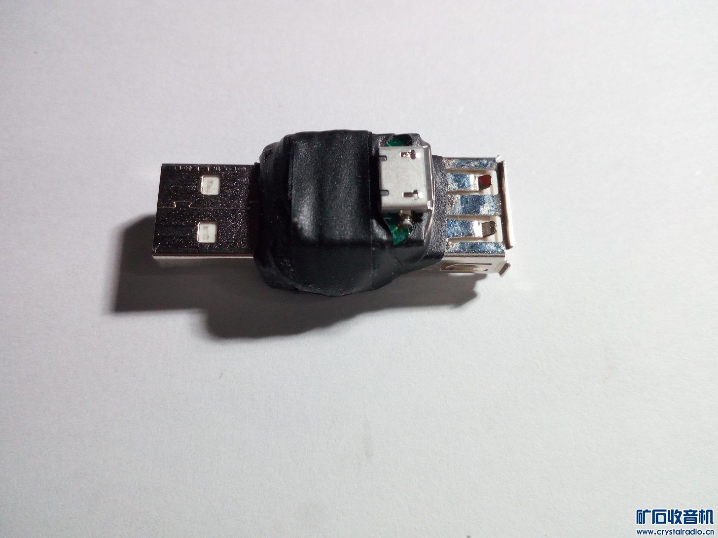

发表于 2024-10-26 18:51:09 | 显示全部楼层
我碰到类似情况
都是供电不够,机械硬盘电流500mA上下,机械盘耐操。
USB3.0、C口应该没问题
我的老点脑都是USB2.0
只能自己做个外加5V供电
