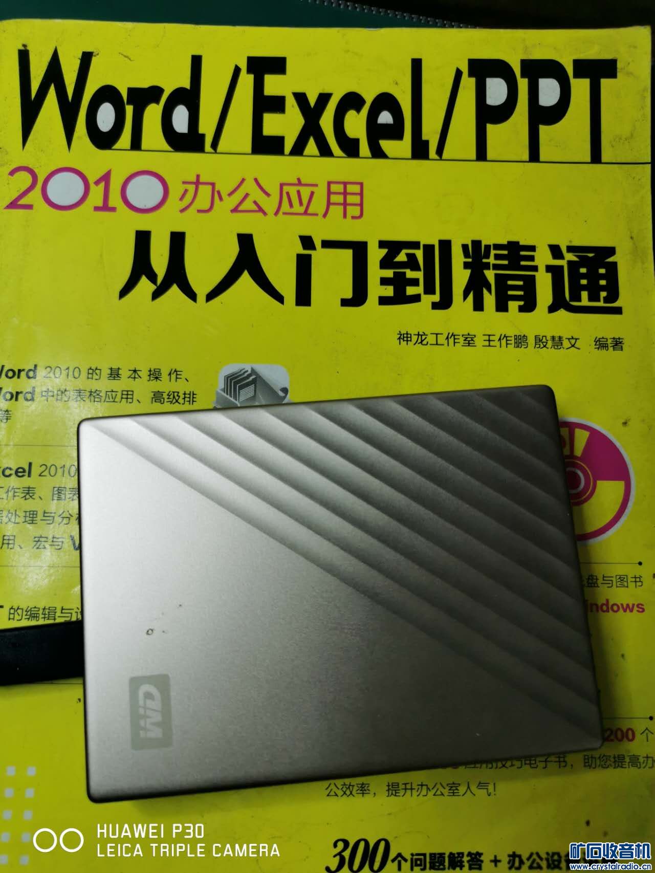

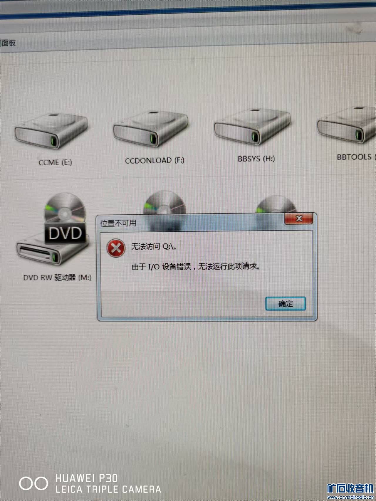

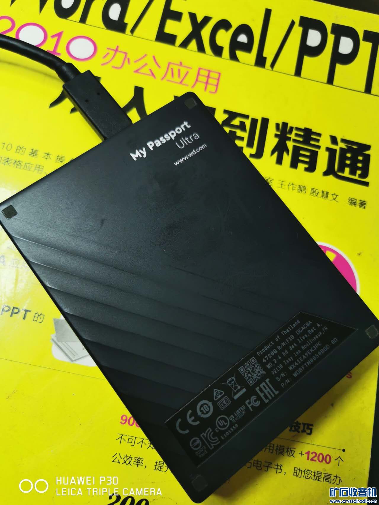

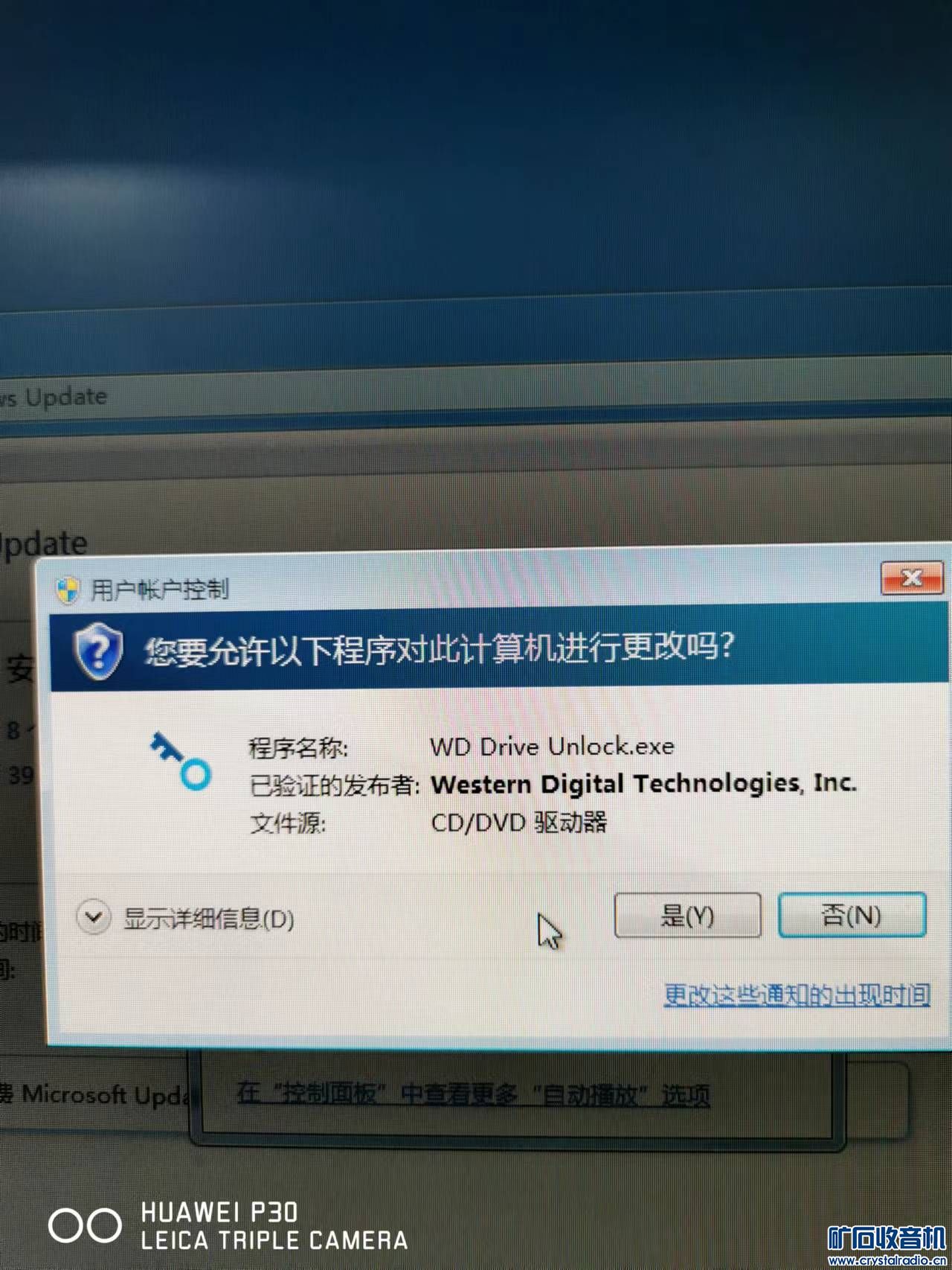

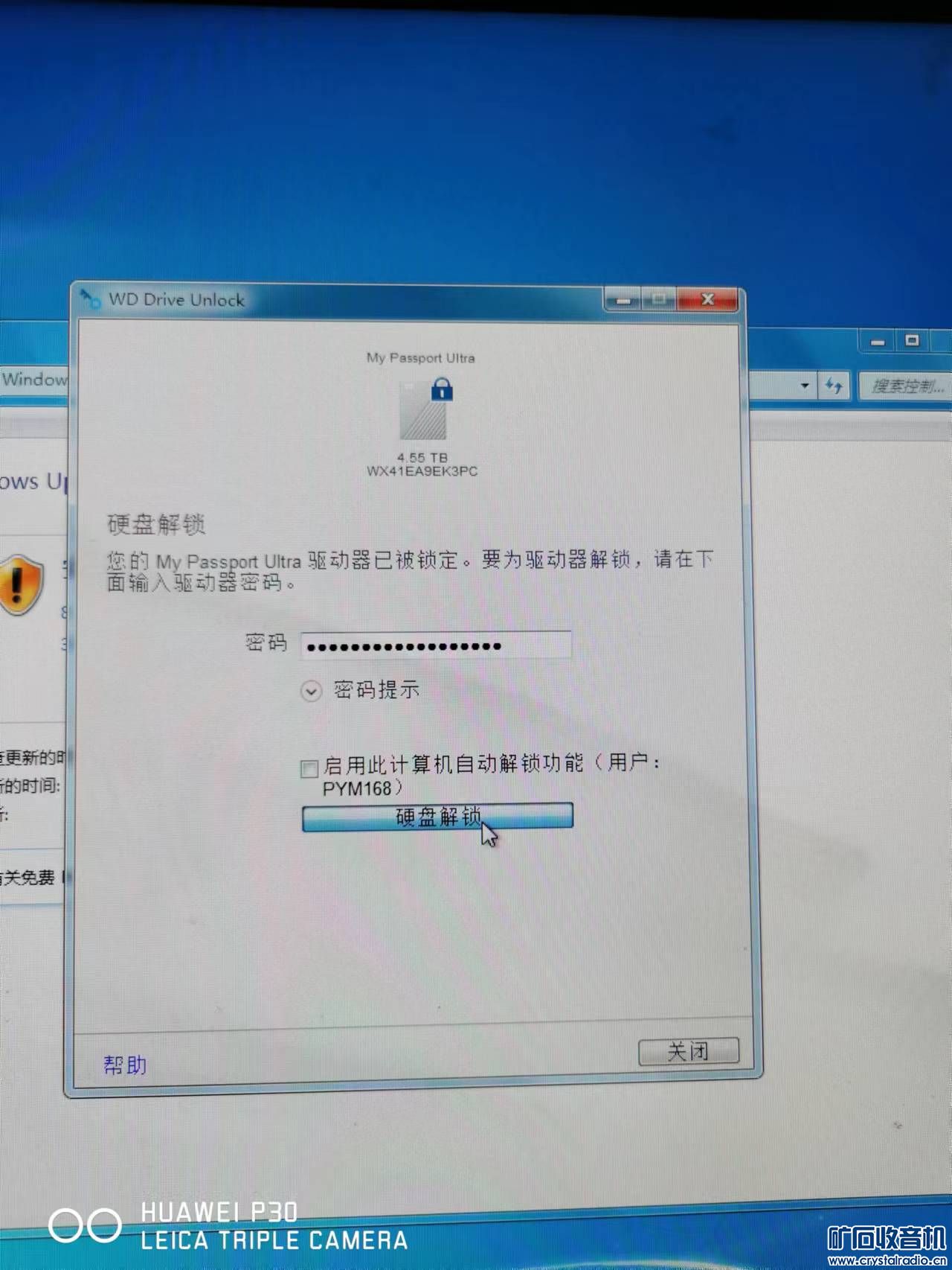

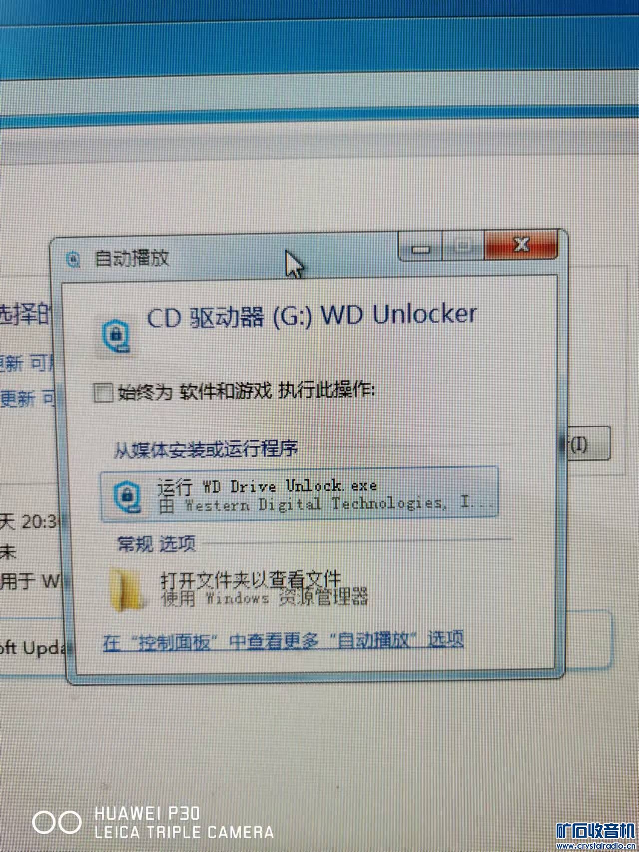

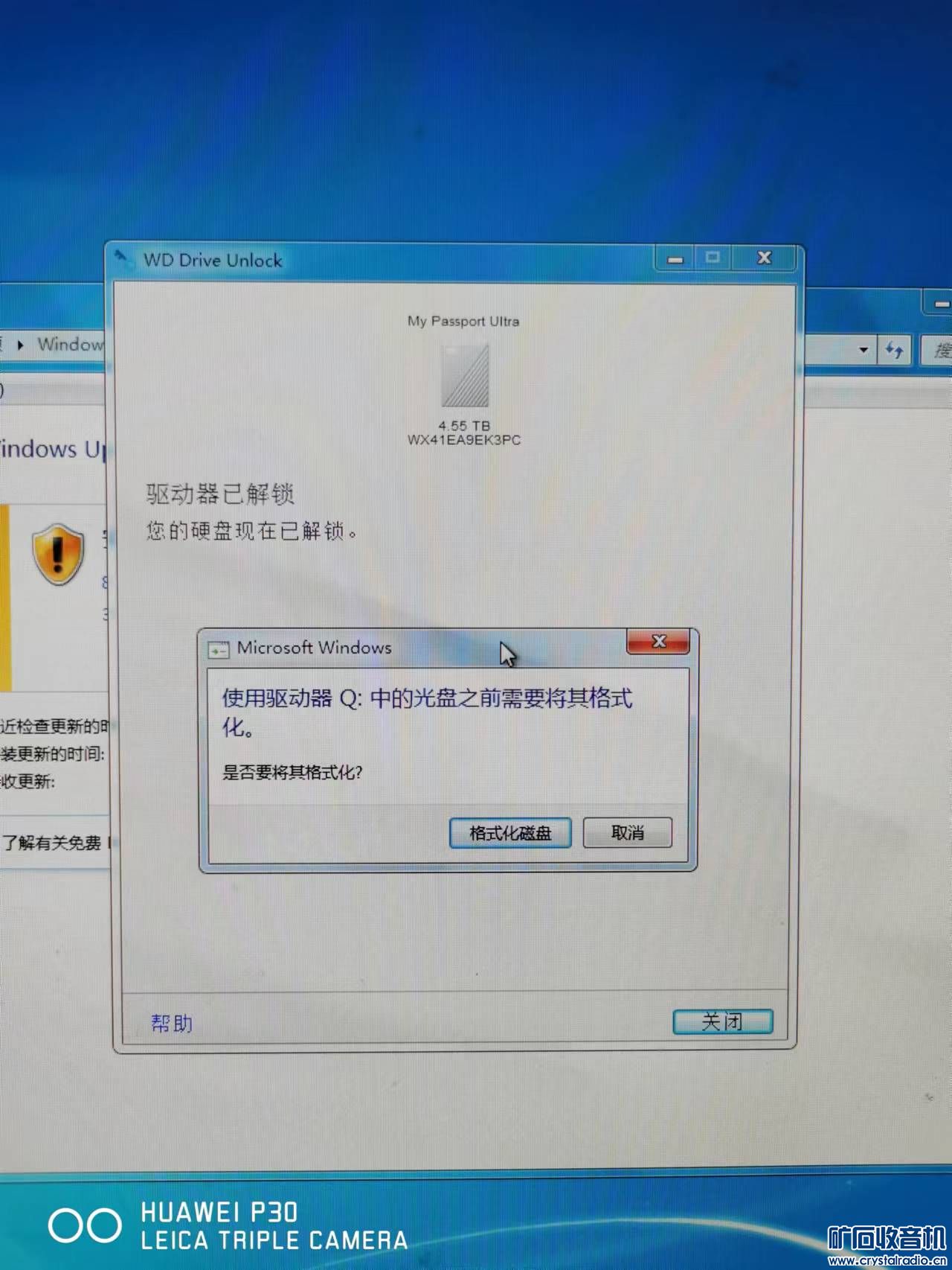

西数5T硬盘忽然不认盘,有密码,输入密码后等几分钟才显示盘符,盘符变成“本地硬盘”,硬盘没有咯咯咯声响,数据线与华为手机相似,更换了也不行。如果更换线路板可以吗?

发表于 2023-8-24 18:43:49 | 显示全部楼层
不过酉数有些移动硬盘是从硬盘板直接岀USB口的,并没有通常的硬盘接口。
发表于 2023-8-18 11:36:11 | 显示全部楼层
拆下里面的硬盘,插到台式机上试试
发表于 2023-8-17 18:33:22 | 显示全部楼层
先排除供电原因吧。
电脑重启。
硬盘不能用usb延长线,不能接到机箱前部面板上的usb口。
用原装硬盘线,连到机箱背面usb口,试试不同的usb接口。
如果还不行,多半自己搞不定的。

西数5T硬盘忽然不认盘,有密码,输入密码后等几分钟才显示盘符,盘符变成“本地硬盘”。
这话不矛盾?
 楼主| 发表于 2023-8-17 22:01:12 | 显示全部楼层
这话不矛盾?
电脑回复备份后再次试一试。

最后盘符的环节,没有拍下,

经过一晚测操作,现在插入硬盘后已经看不到任何提示了。

就是台式机的,现在插上电脑,电脑就变慢。而且电脑机箱的等有时候还不亮,可能硬盘线路板坏了。里面有很多重要资料。硬盘的碟应该没有坏。

用DiskGenius软件看看,不要用系统的盘符管理器。(要排除掉USB供电不足情况。)

如果是线路板有问题怎样解决
发表于 2023-8-24 18:36:08 | 显示全部楼层
#7楼的意思是把移动硬盘内的硬盘拆出,然后接入台机箱内的硬盘接线口试试。
发表于 2023-8-24 18:56:01 | 显示全部楼层
一般这种移动硬盘做数据恢复,需要换sata口的板子,但是这玩意堪称稀有,
发表于 2023-8-24 19:16:49 | 显示全部楼层
林健 发表于 2023-8-24 18:11
如果是线路板有问题怎样解决
如果资料非要不可,买一个同样的硬盘 把线路板换上即可。比拿外边修便宜
