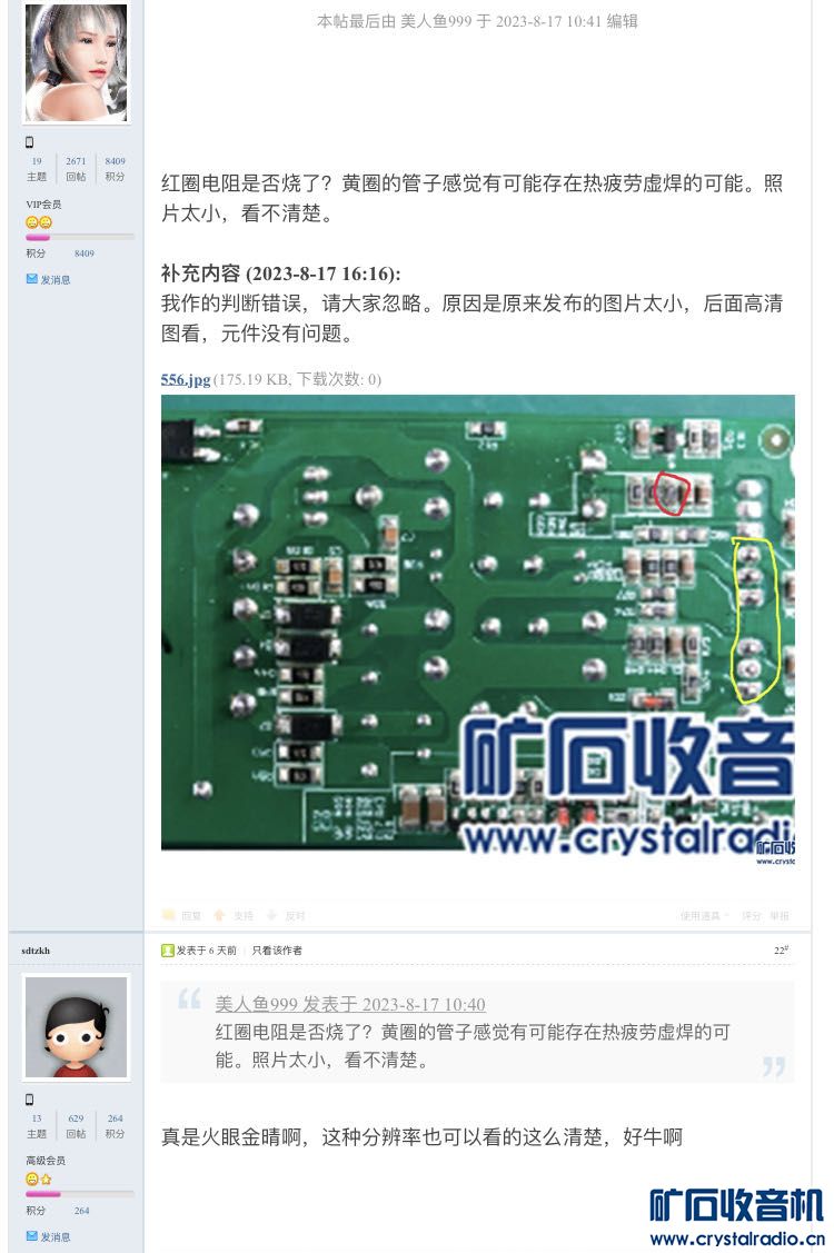

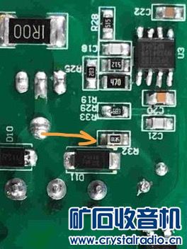

发表于 2023-8-19 18:21:38 | 显示全部楼层
采菊东蓠 发表于 2023-8-18 16:23
5.6欧姆电阻用在什么电路上?曾经修过液晶电视电源板,电压取样电路上的一个贴片电阻被打上了厚厚的一层 ...
估计是这个箭头所指吧,看起来是5R1
如果不是它,那就是背面立式功率电阻了~
发表于 2023-8-21 09:37:09 | 显示全部楼层
935482411 发表于 2023-8-19 18:21
估计是这个箭头所指吧,看起来是5R1
如果不是它,那就是背面立式功率电阻了~
好象是,图有点模糊,看不出在哪部分电路,
发表于 2023-8-21 12:10:55 | 显示全部楼层
实物图,辅助电源整流二极管前后的限流电阻~

电源修好了,5.6电阻时好时坏,知道问题的实质了吗?^_^
