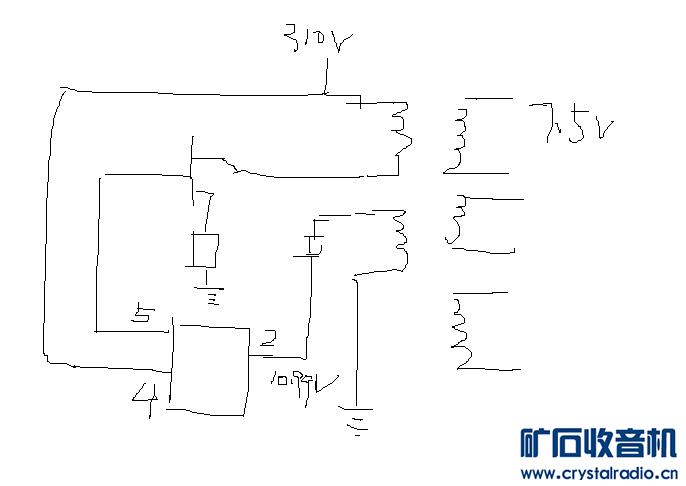

电路图大至就这样,VCC10.99V供电正常
发表于 2023-8-17 08:58:58 | 显示全部楼层
嗯,只要它有辅助电压出现,证明电源已经工作中……
次级输出测不到输出电压,看电路板图,输出电压电路是CLC滤波,断电检查L是否直通。

变压器次级有5个接线,2个主绕组,就双二极管,还有3个接线,板上有3个二极管,是还有2路或3路看不清。后面还有多个To220封装的器件,是稳压块?还是MOS管?
楼主说数出没有电压,是哪里没有电压?太笼统了,,,,,
多组电压都没有?还是只是主绕组没有?是输出端子没有还是二极管和电容接点没有电压?
主绕组后面有431基准和光耦反馈回初级。主绕组-----是否断路,双二极管是否开路?431电压是否正常?光耦有没有坏?
电源初级反馈辅助电压有11V,这个电压是哪里来的?至关重要,如果确定是反馈绕组来的,和启动电路无关的话,说明电路已经工作,问题在次级。
如果这个11v是通过某种途径来自于启动电阻-----来自310V,那么,初级也有问题。
楼主想要修复这个电源的话,要图电路图画出来,理清来龙去脉。

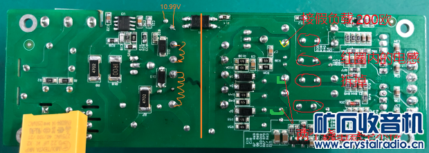

再说一下,楼主的照片搞得太小了,注意分辨率和文件大小。别人根本看不清楚,想帮你都难。发完贴子楼主自己点开网页看看能看清楚吗?

红圈电阻是否烧了?黄圈的管子感觉有可能存在热疲劳虚焊的可能。照片太小,看不清楚。
补充内容 (2023-8-17 16:16):
我作的判断错误,请大家忽略。原因是原来发布的图片太小,后面高清图看,元件没有问题。

 楼主| 发表于 2023-8-17 12:37:30 | 显示全部楼层
美人鱼999 发表于 2023-8-17 10:10
变压器次级有5个接线,2个主绕组,就双二极管,还有3个接线,板上有3个二极管,是还有2路或3路看不清。后面 ...
1)  感谢您的回答,图片只能传300K以下的,电源是同事方波发生器上的
2)  变压器次级绕组所串的电感都断开了,检查次级没有短路击穿的器件
3)  上电测试,断开所有的负载,在次级主回路加了个200欧的假负载,通过调节光耦的1-2脚的电压使3-4脚电压(芯片FB管脚)控制在3.0V左右,解除芯片过载保
      护, 但是次级主回路还是没有输出,怀疑问题在初级.
4)  电源芯片和开关管都换过,这两个器件可排除,启动电阻47K正常,旁路启动电容0.1uF容值正常,开关变压器会不会有问题?
5)  电源偶尔正常输出7.5V,但关电再上电启动不了
 楼主| 发表于 2023-8-17 12:46:07 | 显示全部楼层
2)  变压器次级绕组所串的电感都断开 ...
这张清楚点
发表于 2023-8-17 13:32:16 | 显示全部楼层
我最不喜欢修开关电源,但也经常不得不修。即使这款电源是自己打板设计的,修起来也是恼火。
根据我的经验,假设换了管理芯片和MOS,还是不行,对不起,请更换初级芯片附近的所有贴片电阻。因为即使表面看着没有任何烧毁痕迹,那颗譬如511的电阻已经不是510欧姆了,估计是无穷大或几K几十K了。特别检查MOS管电流保护电阻(电压取样的,零点几欧姆,一般是用1206几个并联的,接漏极与高压地之间的。
你的图中貌似是比1206更大封装的那颗1R00,的1欧姆电阻。
发表于 2023-8-17 13:55:00 | 显示全部楼层
还要仔细看PDF文件,VCC在从0到11.8V是来自内部高压电流源,到11.8v关断电流源,下降到8v再开启电流源。VCC在8v到11.8v的时候才有驱动信号输出。
发表于 2023-8-17 14:42:19 | 显示全部楼层
可能OVP保护,保护后会锁死,控制器保持完全锁定在该位置,直到Vcc降低到3V,
用示波器抓VCC电压,看看什么情况?有大于11.8v就会锁死。

发表于 2023-8-17 15:35:51 | 显示全部楼层
这个芯片和其他的开关电源芯片有所不同,这个反馈电压,不单单来自反馈回路,还来自高压启动电阻,而且这个电流源是可以开关的(其他开关电源是一直通着的。)。所以不能因为有电压就认为电路已经工作(修理老法师也可能误判哦!),
楼主这个电源,偶尔能工作,从PDF文件可以看出,应该是有VCC过压11.8v的状态出现,一旦过压,就保护了,也就没有输出了。只有查到了保护的原因,才能修复。
这个芯片有3种保护,OVP,OLP,OTP
