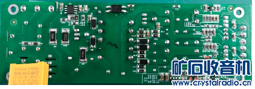

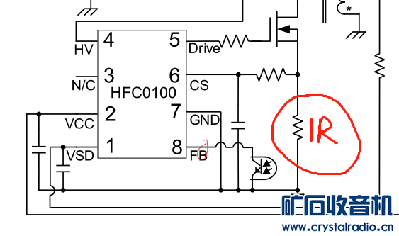

电源无电压输出,电源芯片用的是HFC0100,开关管用的IRBC40,采用反激励式,目前两个器件都换过,芯片供电正常,但还是没有输出,HFC0100芯片停振,5脚没有驱动波形,除了高频变压器没换,启动电阻,光藕, 浪涌吸收电路都检查过没有问题,辅助电源11V也正常,请问各位前辈是什么问题,谢谢!

电源已修好,是5.6欧的电阻时好时坏,用万用表测试电阻值正常,所以没有怀疑,看似简单的电路其实参数处在临 ...
5.6欧姆电阻用在什么电路上?曾经修过液晶电视电源板,电压取样电路上的一个贴片电阻被打上了厚厚的一层胶,电阻因散热不好而阻值不稳,致使电源开机瞬间过压保护故障。

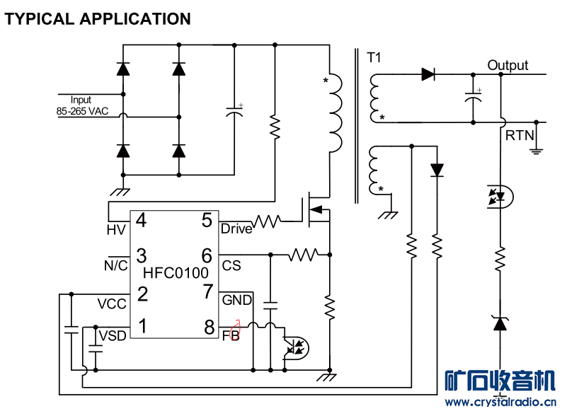

看他贴出的电原理图,与实物图片对照,不是一回事。实物图明显多出不少零件。

我最不喜欢修开关电源,但也经常不得不修。即使这款电源是自己打板设计的,修起来也是恼火。
根据我的经验,假设换了管理芯片和MOS,还是不行,对不起,请更换初级芯片附近的所有贴片电阻。因为即使表面看着没有任何烧毁痕迹,那颗譬如511的电阻已经不是510欧姆了,估计是无穷大或几K几十K了。特别检查MOS管电流保护电阻(电压取样的,零点几欧姆,一般是用1206几个并联的,接漏极与高压地之间的。
你的图中貌似是比1206更大封装的那颗1R00,的1欧姆电阻。

前面劝楼再买一个的方案可能也不现实,这个电源有多组电压,可能3到4阻,楼主没有明示,要买一样体积,一样电压和功率的电源,可能不好买。板的一角有5个三极管和4个二极管及其电阻电容的电路功能不详。有特殊作用?

换作小白我大概会笨办法,hfc拿下来搭棚测试,前提是检查过pcb、次级

芯片2脚vcc必须大于11.8v才能启动。如果电压正常,一是买到假货了,2是次级输出有问题。

2脚电压是10.99V ,芯片是淘宝上买的,次级测量没有存在短路,把8脚FB电压(4.3V)人为拉到3.7V内,上电瞬间用示波器探测不到5脚波形

大概率是保护动作,把次级负载断开,用24V电加在光耦一路,看会出波形吗
