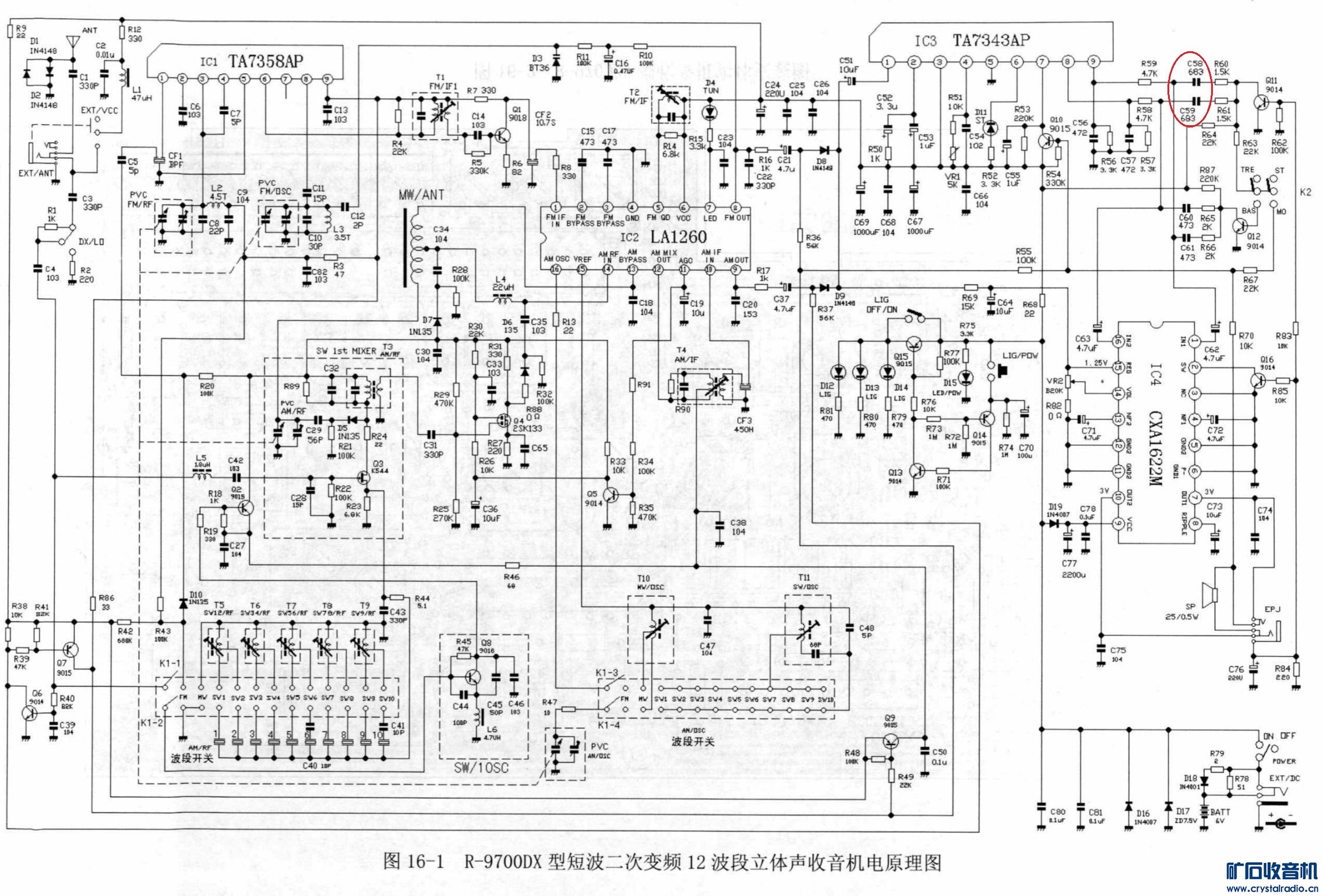

最近晚上闲来无事,打磨一下德生9700DX音质发闷的问题。按照大师们的建议,把电路中的c58和c59,容量为683直接去掉发现,音质明显清亮,但是略有沙沙底噪音。于是用103电容代换原来的683沙沙底噪音消失。音质明显改善。想着是否还有继续提升的可能,于是把耦合电容换成了钽电容和独石电容对比,实验发现这两种电容都不适合音频耦合电路。换上去音质不全,好像只保留了中音部分。最后还是装回了原装的电解电容。发闷的问题得到了彻底解决。手中有9700DX的朋友不妨试试。

弱弱的问一下C58和 C59电容是音频耦合的么?

看了图片在知道,现在还是用几十年前的集成电路。

 楼主| 发表于 2023-8-15 22:08:26 来自手机 | 显示全部楼层
