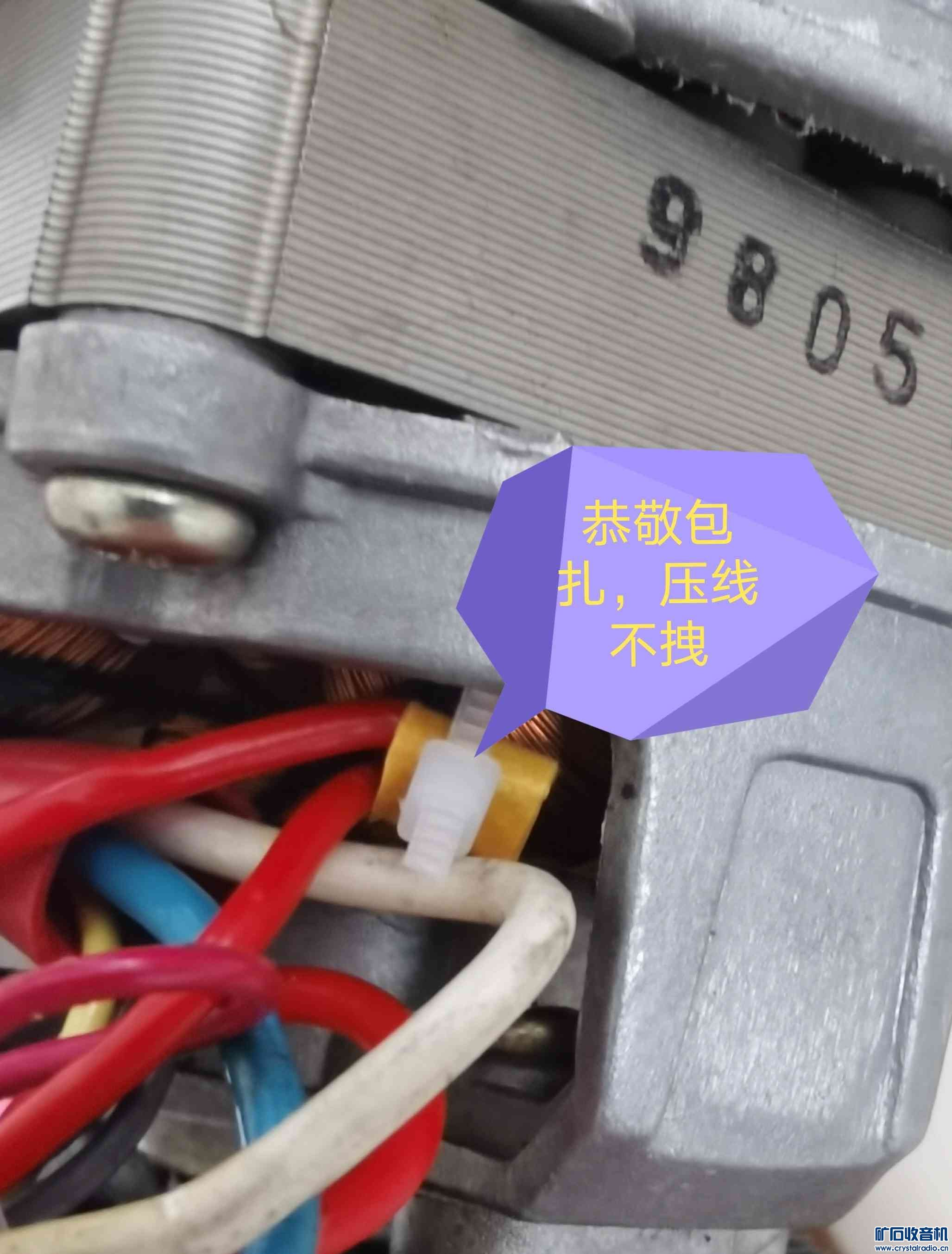

电扇温度保险丝更换也不易

发表于 2023-8-15 00:12:36 | 显示全部楼层
更换损坏的新的温度保险丝不埋入线包中,图自己方便。
下次,只有等线包冒烟,温度保险丝还完好无损地存在~
 楼主| 发表于 2023-8-15 01:48:42 | 显示全部楼层
下次,只有等线包冒烟,温度保险丝还完好无损地存在 ...
先把线包和漆包线哪儿的温度更高判别准咯。
发表于 2023-8-15 09:09:45 | 显示全部楼层
JuncoJet 发表于 2023-8-12 17:54
高级风扇,我们的风扇都没这个
都有,埋在线包上,瓦楞纸挡住绑扎着,你看不见而已。~

发表于 2023-8-16 23:25:48 来自手机 | 显示全部楼层
我也换过这个电机温度保险丝,但觉得,主要是因为风扇转动不灵活(轴承缺润滑)而造成电机过热烧保险,不是因为启动电容缺容量造成。启动电容缺容量后,电机的功耗实际是下降的。
早期也曾试过直接短接这个保险丝来做维修,但使用效果不佳,用了不是很长时间电机就报废了(可能跟那时的润滑措施没做足有关)。
 楼主| 发表于 2023-8-17 09:28:12 | 显示全部楼层

 楼主| 发表于 2023-8-17 10:07:44 | 显示全部楼层
小鬼头 发表于 2023-8-16 23:25
我也换过这个电机温度保险丝,但觉得,主要是因为风扇转动不灵活(轴承缺润滑)而造成电机过热烧保险,不是 ...
嗯,启动电容失效,电机不转,电机功耗/电流不上升反而下降倒真是初次听说,学习了。不过依据反电势理论,还是比较难理解的。
发表于 2023-8-17 11:10:06 来自手机 | 显示全部楼层
dadage 发表于 2023-8-17 10:07
嗯,启动电容失效,电机不转,电机功耗/电流不上升反而下降倒真是初次听说,学习了。不过依据反电势理论 ...
我说的是启动电容容量下降。有2种情况
1、风扇能启动,但转速下降。这时电机的功耗是减少的,我简单测过。
2、容量下降太厉害,造成不启动。这时仍不关闭电源的话,电机属于堵转,电机功耗应该是额外增大的,但我没有测过。
我前面帖子指的是第1种情况。
 楼主| 发表于 2023-8-17 11:58:17 | 显示全部楼层
那就对了,你说的与我顶楼推断不是一回事。我那台电扇温度保险丝熔断,我推断是电容先损坏导致绕组发热造成的。
