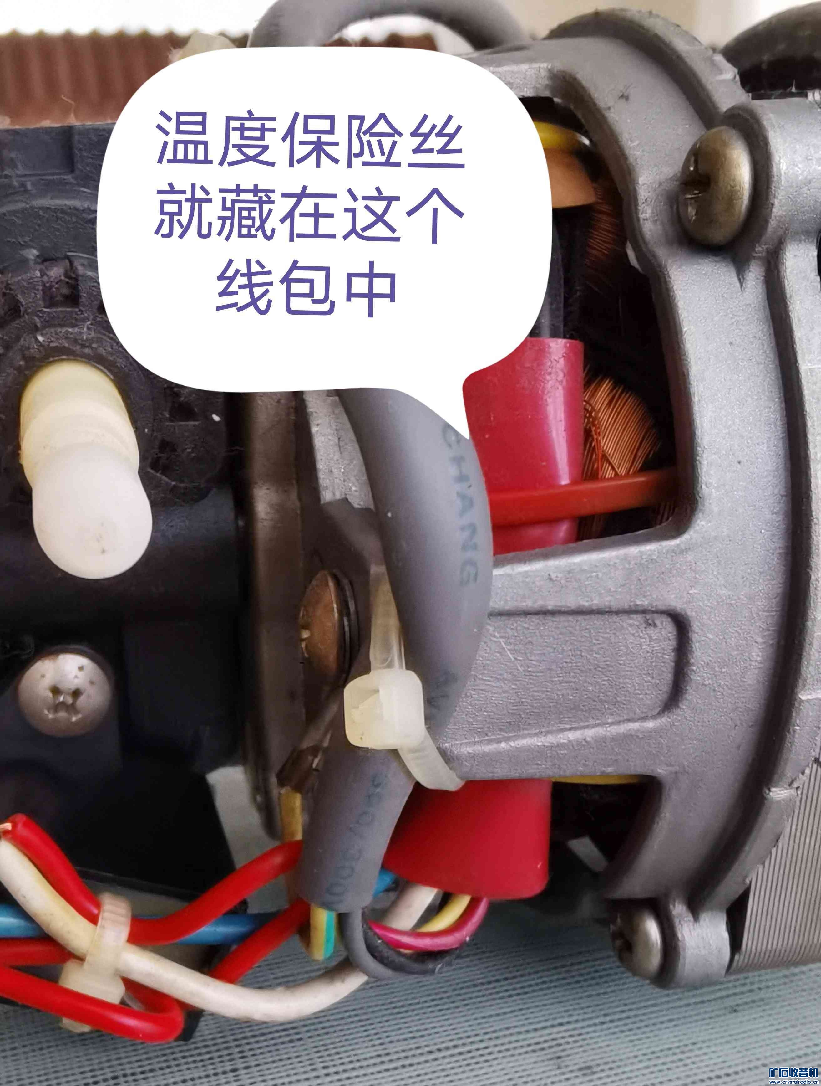

海尔遥控风扇,最近悄无声息地停工了。老妈念它跟随多年用来顺手,坚持让我先看看再扔不悔。风扇嘛只要不烧电机,还能有多大毛病。
拆了看,三档输出正常、线圈阻值正常,主线与三组线开路,基本判断是温度保险丝问题。割开浸漆处理过的接线头包裹,温度保险丝隐藏其中。测熔断。接通,试机,运转无力。测启动电容,失效。购同规格温度保险丝0.25元,启动电容1.16元。修复。
修理感想:1、保险丝通常都是易换设计。这货的温度保险丝隐藏这么深,是不让修的设计吗?让师傅修,价格要翻倍是理所当然的,的确不好换,也很容易搞断电机线组;2、电扇应该是电容先坏,停转后引发线圈发热直至烧毁温度保险丝;3、网购发达到怀疑人生,几毛钱的东西也发货也免邮;4、自己按温度保险丝,当然不会像他们这么拽,压主线圈就得啦。

温度保险肯定要紧贴线圈。
前一阵修家里的空调,  控制板不上电, 发现是低压变压器没有12V输出了, 次级线圈测不到电阻,疑似断开,准备换变压器, 然后我手欠把变压器外包的铁皮拆开,里面就发现一个温度保险。 结果不是烧断,是锈断的。 更换之后正常了。
发表于 2023-8-12 17:04:42 | 显示全部楼层
温保紧贴线圈没错。有些变压器也带温度保险,并且在绕组里面,烧了更头大,拆铁心,拆线圈,尽折腾
发表于 2023-8-12 17:15:38 | 显示全部楼层
楼主你好,请问,温度保险在那买的?能告诉我一声吗?125度的。
我见到的都是1元多一个自恢复保险。因我也修过一个热水器电机,将断的保险处临时接通电机能用了。
也是埋藏在电机接线表面。

TB搜有的,一个也有的,就几毛,免邮。我的那家是“时光不老”,买了10个2.5元(免邮实在不好意思买太少)。

这么一说也对,温度保险丝看来不是用来修的,而是用来防火灾的。

靠着线圈是肯定的,但也要方便维修吧,我现在这样单独包扎,也能测量就比原来的更完美些

这个厂家正规,这个就是放在里面的, 极少坏
国外变压器和电扇都必须装这个(一般外面还有是可换的),国外变压器内温保坏了是整个变压器更换,是不允许修的
国内我过去常修,也赚了不少(医用的)
严格来说这是错误的做法,
可在中国,把修这些和芯片级维修当作技术炫耀
(国外正规大厂电路板都必须更换,芯片级维修人工费可能要比板子贵,质量还不能保证)

从这台风扇烧保险丝看,是因移相电容失效导致的,而电容损坏就比较常见了,由此推断,装在电容易失效的风扇中,温度保险丝烧毁的可能性还是比较高的。
