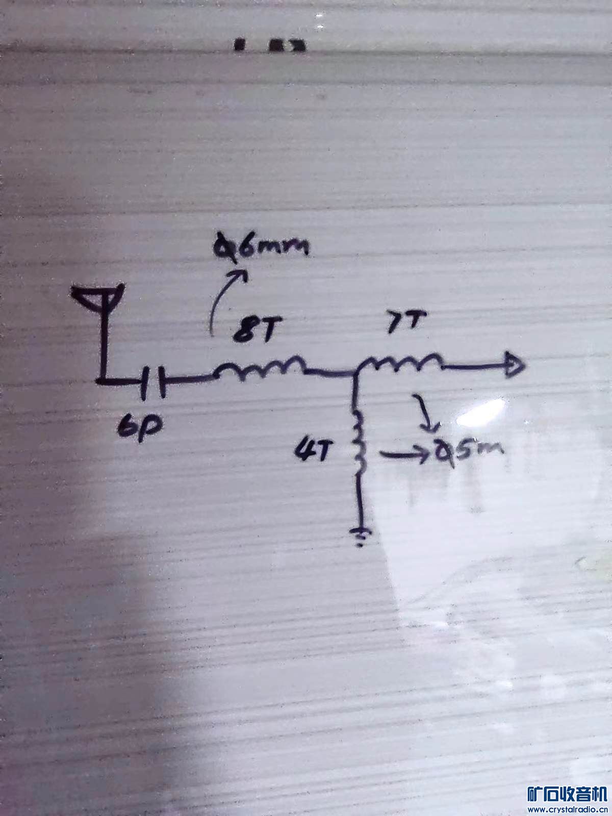

请教如何自制一个88-108带通滤波器
 楼主| 发表于 2023-8-11 11:10:20 | 显示全部楼层
电台康辉 发表于 2023-8-11 10:23
增加2T那里的电感量,会提高前坡的幅值。
谢谢您的回复,有空了我按您的办法试试

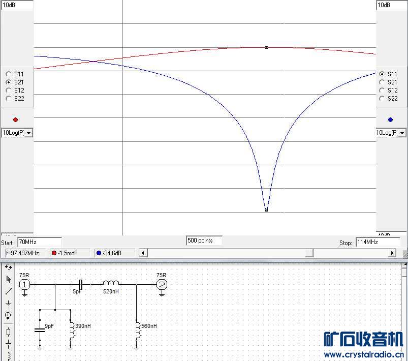

也做个仿真
发表于 2023-8-11 13:47:33 | 显示全部楼层
quexing 发表于 2023-8-11 08:13
谢谢分析,L3是什么作用呢?
FET管子输入阻抗较高,L3作为变压器结构用于阻抗匹配(详见铃木宪次的《高频电路设计与制作》)

发表于 2023-8-11 16:47:37 | 显示全部楼层
s21咋这样的呢?好像起不到带通作用吧。
发表于 2023-8-11 17:01:58 | 显示全部楼层
收音机上的简易滤波器就这样

 楼主| 发表于 2023-8-12 01:20:06 | 显示全部楼层
我按照您的意思,增加了接地的这个线圈匝数,果然低频率幅度上来了。上机测试没有发现明显的分布不均的问题了,果然是没有理论寸步难行啊
发表于 2023-8-12 06:59:38 | 显示全部楼层
huqiao 发表于 2023-8-12 01:20
我按照您的意思,增加了接地的这个线圈匝数,果然低频率幅度上来了。上机测试没有发现明显的分布不均的 ...
这是什么仪器?

 楼主| 发表于 2023-8-12 10:04:06 | 显示全部楼层
quexing 发表于 2023-8-12 06:59
这是什么仪器?
目黑-7125A
