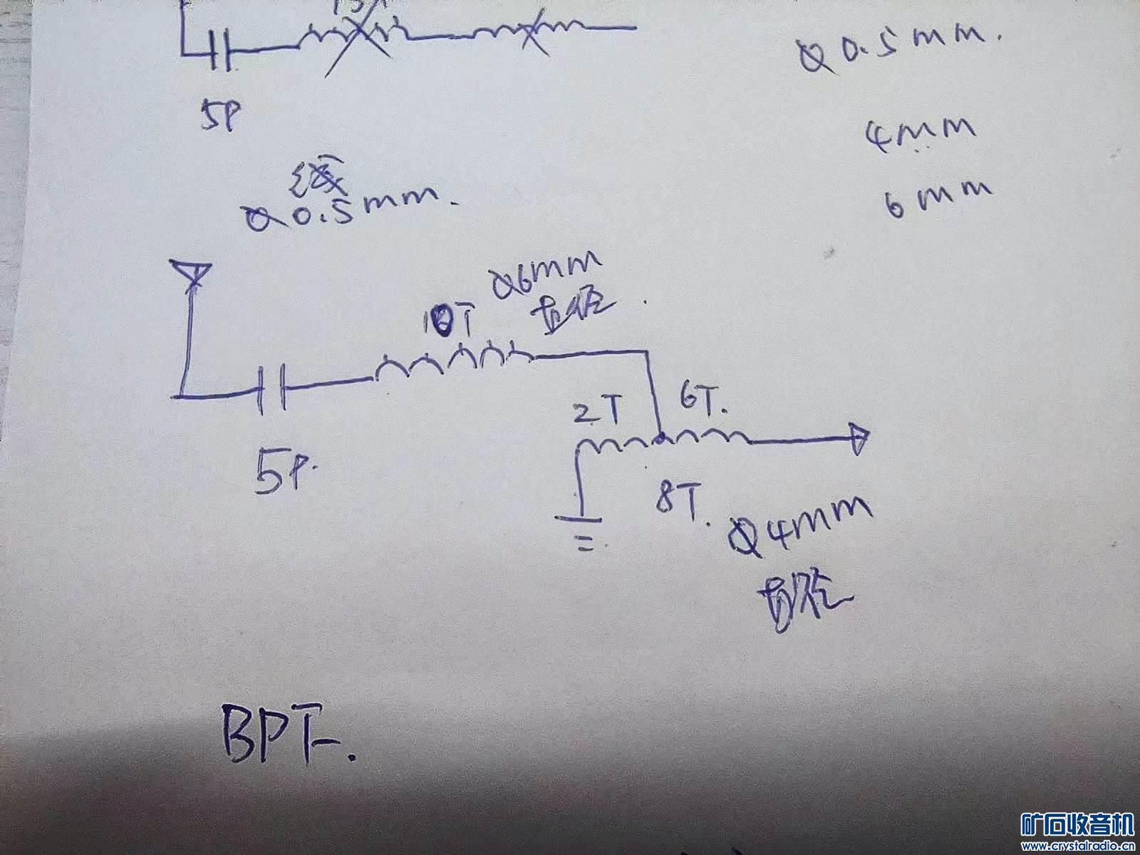

本人在改日频为国频的过程中,发现很多机器自带了76-90的带通滤波器,然而手头并没有适合国频的滤波器,网上买的经过测试也非常不理想。参考很多机器的电路图,比如这个索尼5800,它的带通滤波器是分离元件实现的:
想着自己怎么也来做一个,经过测试和调整得到如下参数:
这个是实物图:

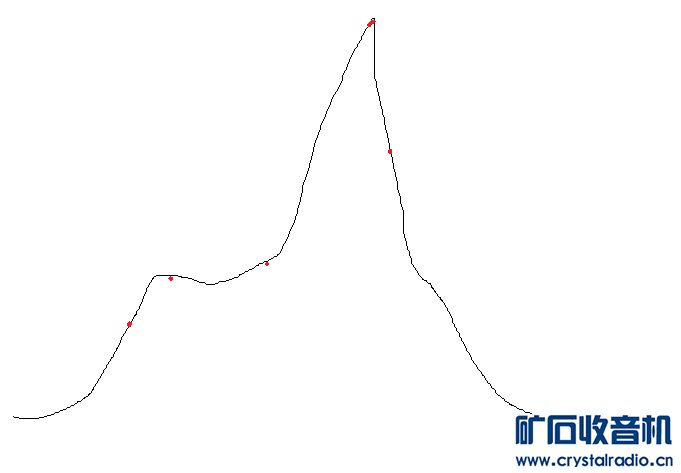

但是,我发现这个东西调试起来非常麻烦,经常得到的图像大概是这样的:
本人非专业人士,所以在这里请教一下,谁能大概解释一下这个滤波器的原理,有没有更好的方案?

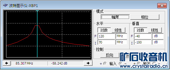

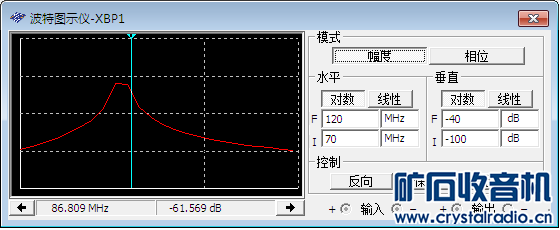

我根据你第2图提供的参数进行了简单的仿真,得出如下结论,见图。考虑了分布参数,电容及电感值做了微小的调整,电感值是通过匝数推算出来的。
仿真图
仿真图
发表于 2023-8-11 08:05:46 | 显示全部楼层
帮猜一下,仅供参考
接收频率76~90MHz,中心频率约82.7MHz
接收频率88~108MHz,中心频率约97.5MHz
调整(稍拉伸)截图中的L1、L2应该可以改善

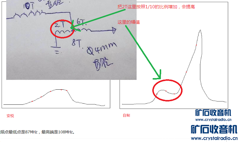

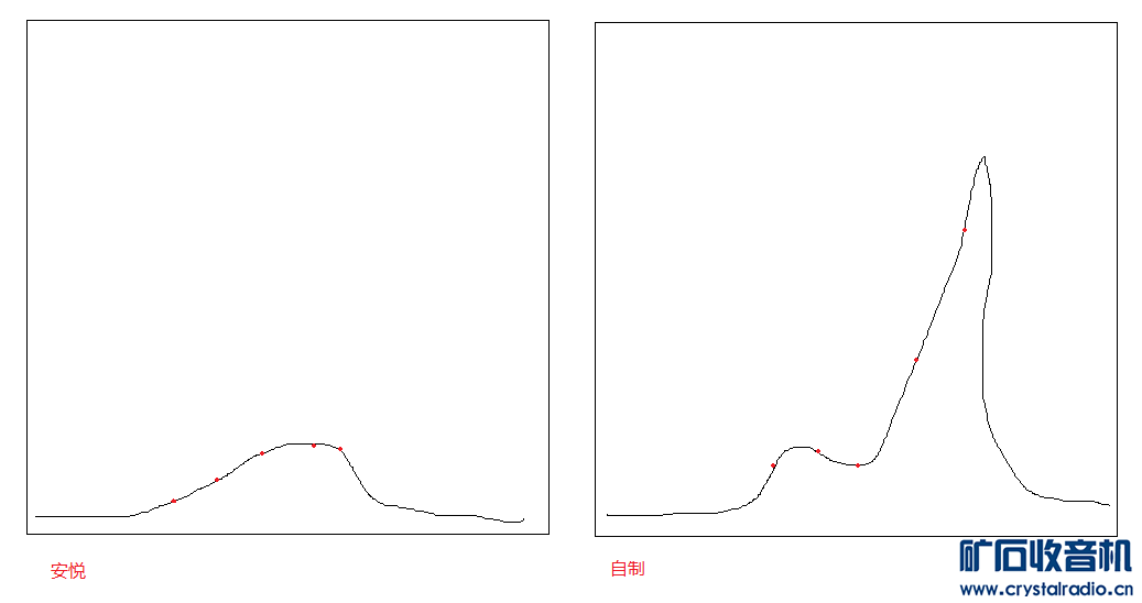

是吗?我这个就是从安悦买的,实际上机测试,效果并不理想,用扫频仪扫频的结果大致像下面这样:(扫频仪参数完全相同)
扫频点最低点是87MHz,最高端是108MHz。

你的线路图能不能完整发上来?
发表于 2023-8-11 08:34:32 | 显示全部楼层
能标注下原机的L1,L2,L3的参数,尺寸吗?包括照片。

发表于 2023-8-11 10:23:25 | 显示全部楼层
增加2T那里的电感量,会提高前坡的幅值。
