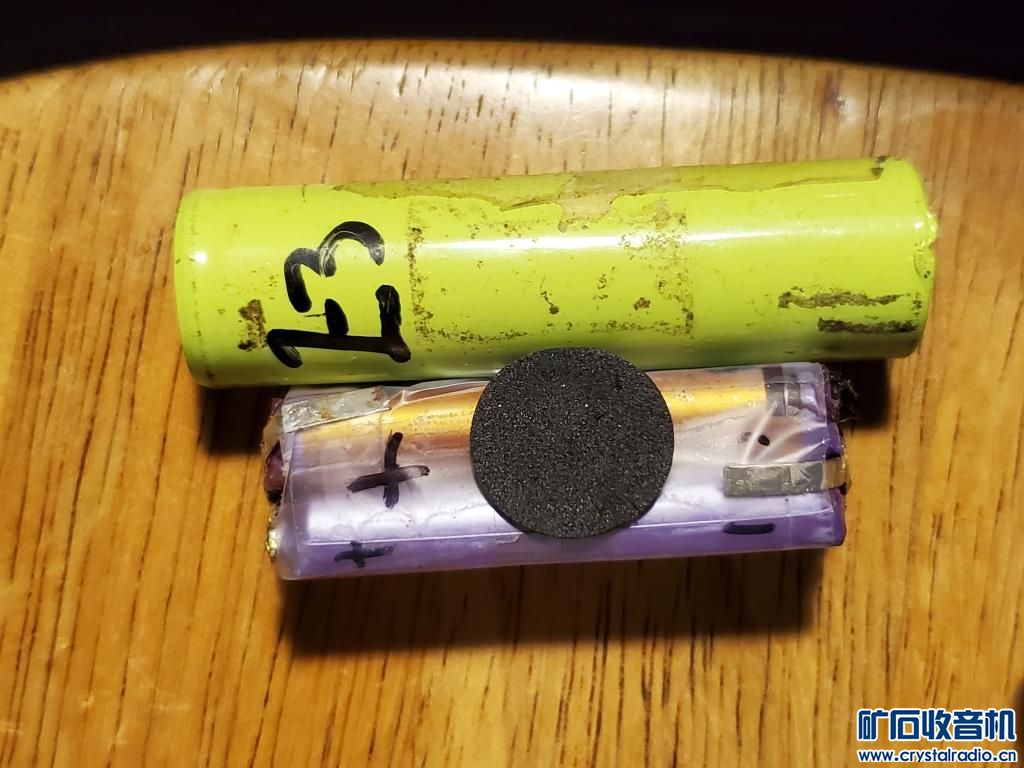

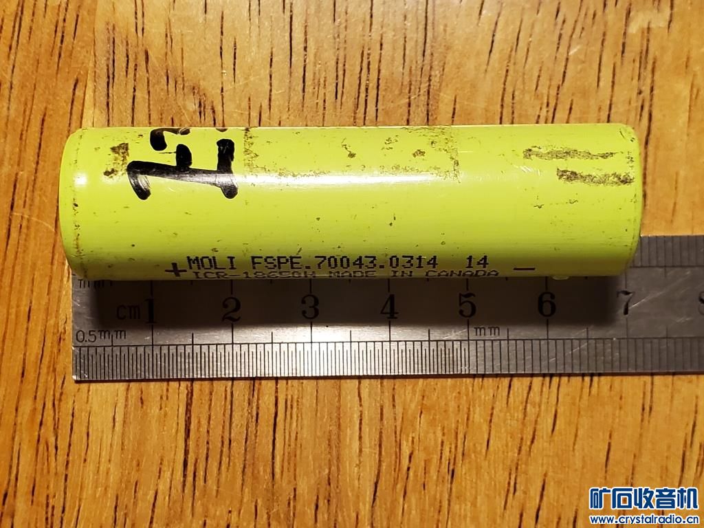

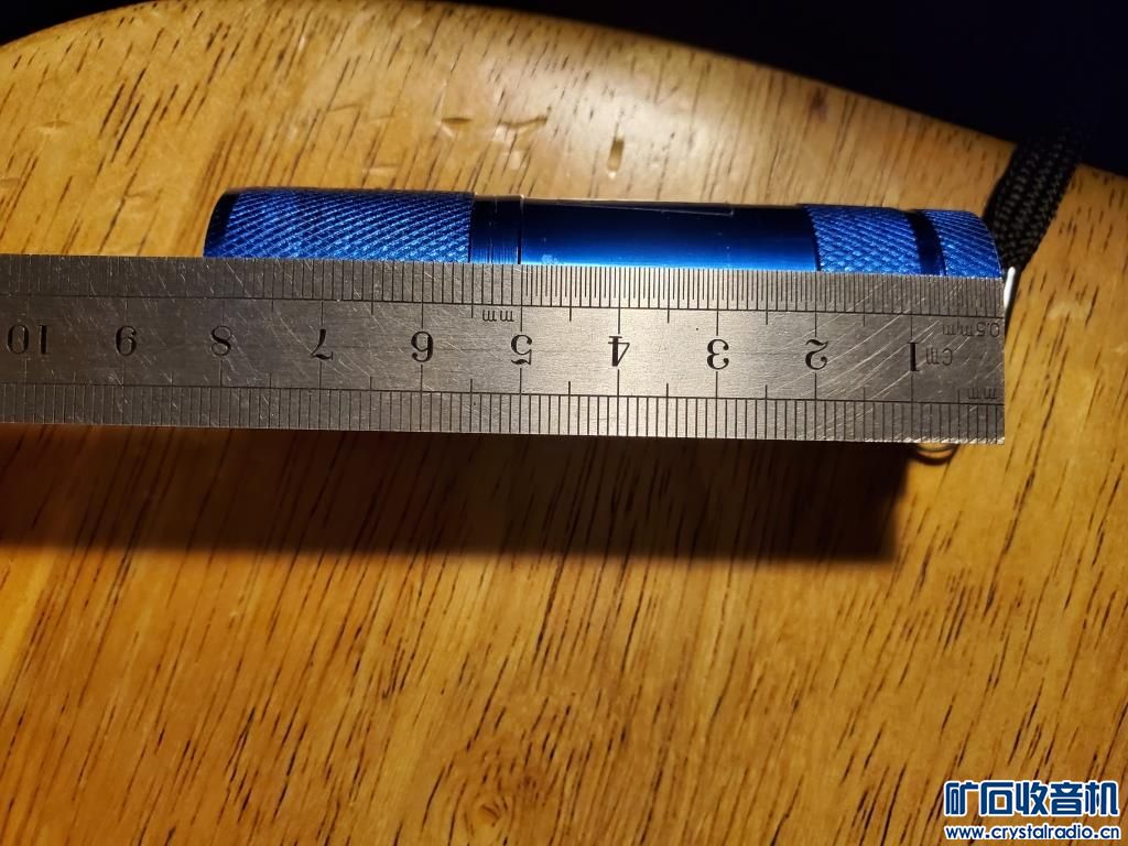

把LED电筒改用锂电池

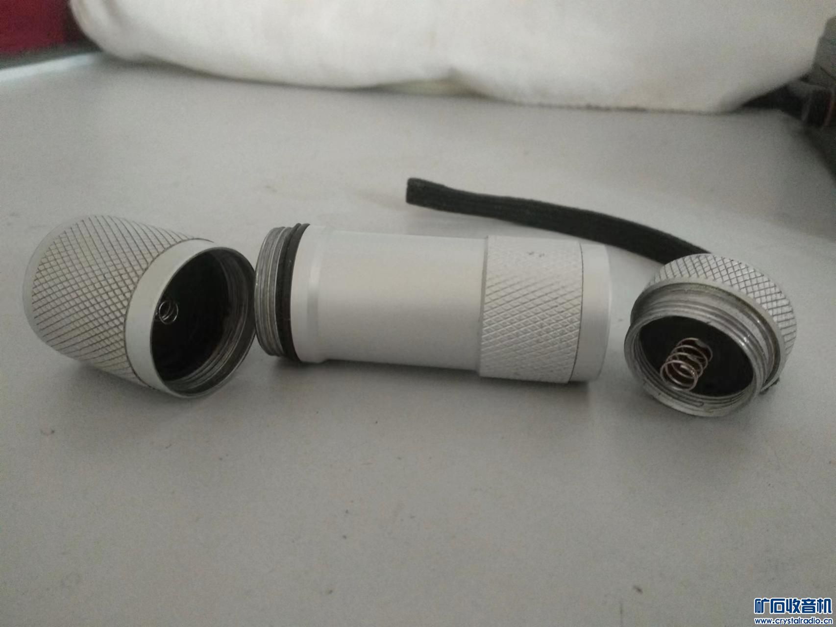

那就是换电筒了!
 楼主| 发表于 2023-8-17 09:35:53 | 显示全部楼层
dianzig 发表于 2023-8-16 19:51

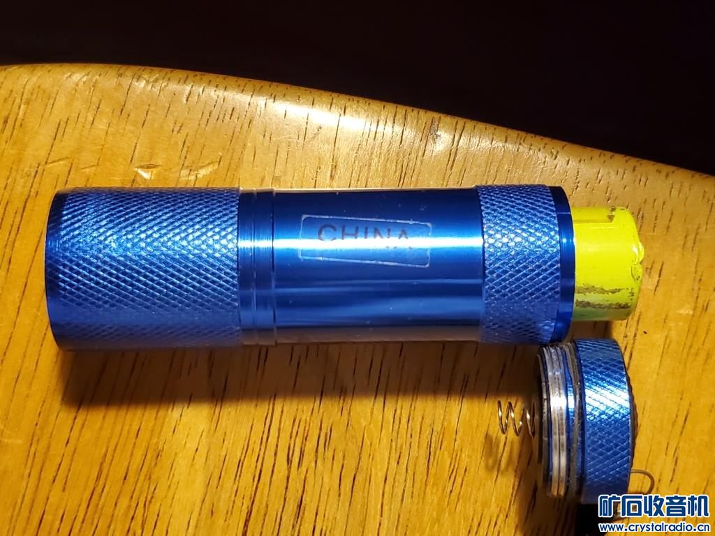

原来就是三节7号电池,换18650正合适。
我把18650放进电筒,电池的屁股露出一大段。
发表于 2023-8-17 09:51:28 | 显示全部楼层
前后都可以改,旋转缩进一点,完美改装。
 楼主| 发表于 2023-8-17 10:08:31 | 显示全部楼层
dianzig 发表于 2023-8-17 09:51
前后都可以改,旋转缩进一点,完美改装。
我的前面怎么也打不开!看上去你的电筒比我的长一些。

我有类似的手电,买的时候有配套18650的延长器,用3*AAA电池不需要延长器

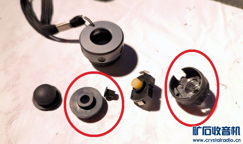

发表于 2023-8-17 12:27:40 | 显示全部楼层
下图这样,把尾端盖拆开,去掉红圈内的部件:
微动开关直接塞到尾端盖内,开关上翘的动片直接接触电池负极:
正好塞进一节18650,完美。

 楼主| 发表于 2023-8-18 08:16:36 | 显示全部楼层

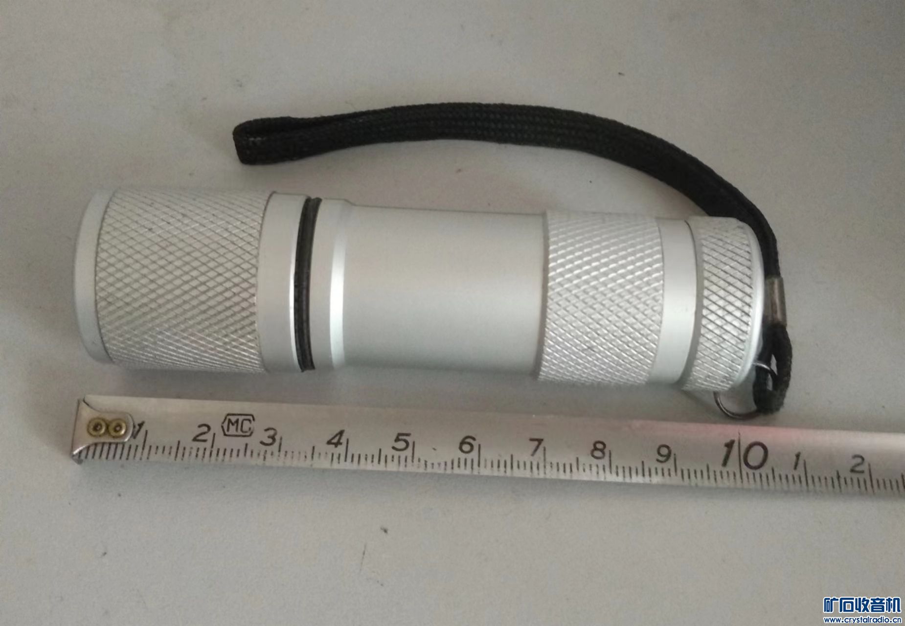

我量了一下,我电筒的总长度是85mm。与你的差15mm。
 楼主| 发表于 2023-8-19 18:52:32 | 显示全部楼层
我把我电筒的尺寸放上来。
